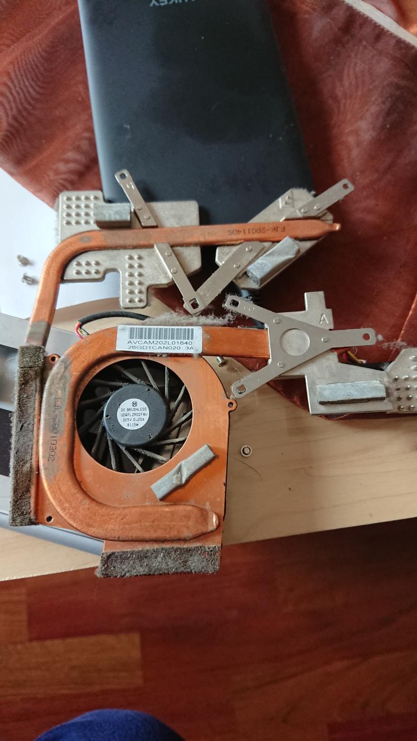

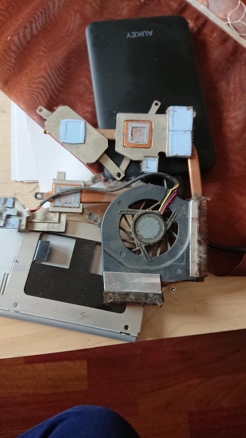

  6. Le pale della ventola misurano circa 50 mm di diametro + il case. Per sprecare non mi interessa, a sto prezzo... Per il rumore neanche, la stampante è nel box. Come faccio a montarla?

  8. Buongiorno, ho recuperato questa ventolina da un vecchio portatile, ho modi di farci qualcosa di utile per migliorare la stampante? Grazie!
