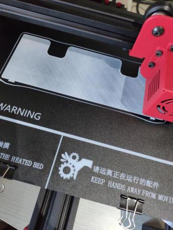

  1. Salve a tutti, durante la stampa ultimamente mi sta capitando questo..sapete dirmi quale può essere la causa? grazie
  2. Grazie mille, credo di aver risolto, fuoriusciva il materiale tra il dissipatore e l'ugello, ho fatto pulizia e ho provato a ricalibrare il piatto e sta venendo bene, in alcuni punti nel piatto si intravede più il colore del piatto stesso, credo sia a causa dell ugello troppo attaccato nella parte centrale, a sto punto mi viene da pensare che il piatto non sia piano, anche perche venendo da gearbest nel trasporto forse ha ricevuto qualche deformazione. Grazie Credo di aver risolto con la pulizia dell' estrusore e la ricalibrazione del piano, ma credo che non sia ben piatto, facendo tentativi su tentativi non riesce a venirmi meglio di così, come si può intravedere sembra che in alcuni punti sia troppo attaccato all ugello data la leggermente mancata estrusione (credo sia per quello il motivo dell intravisione del colore del piatto rispetto al bianco più opaco). Grazie credo di aver risolto
