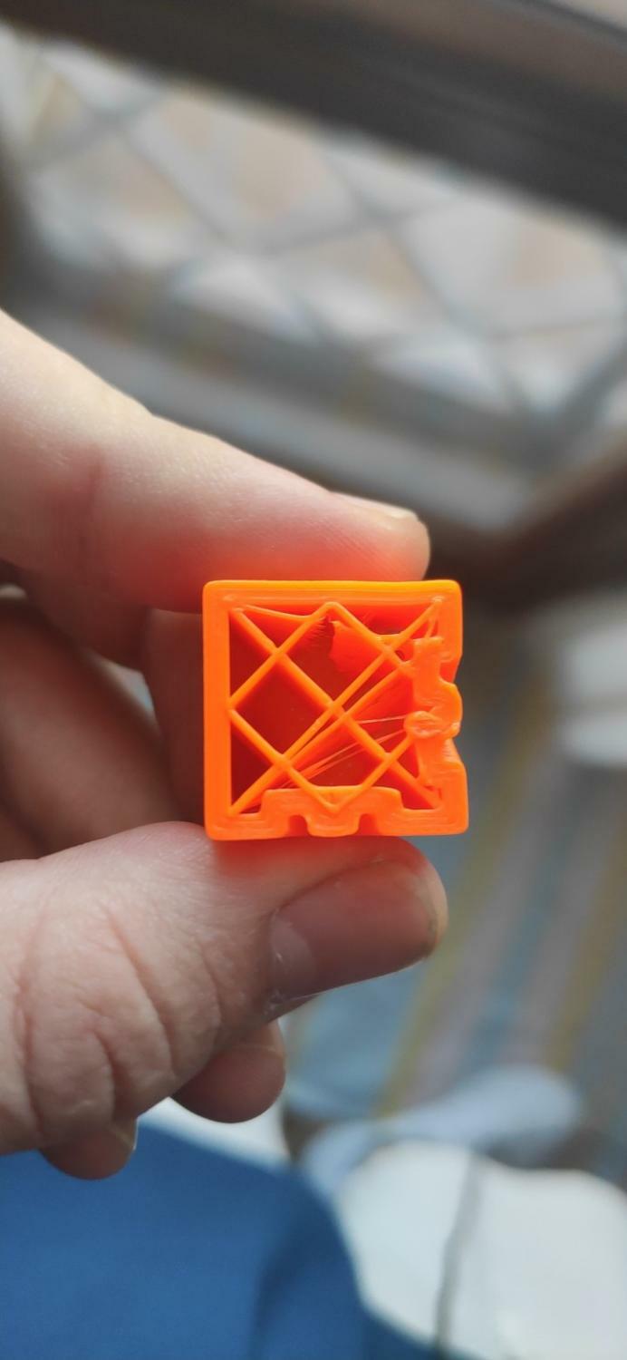

Il riempimento del cubo non è pulito, è come se ci fosse una linea aggiuntiva nel mezzo
Buongiorno ragazzi, sto cercando di stampare un cubetto 20x20. Gli steps/mm sono perfetti, solo non capisco il perché di questo risultato. Idee?

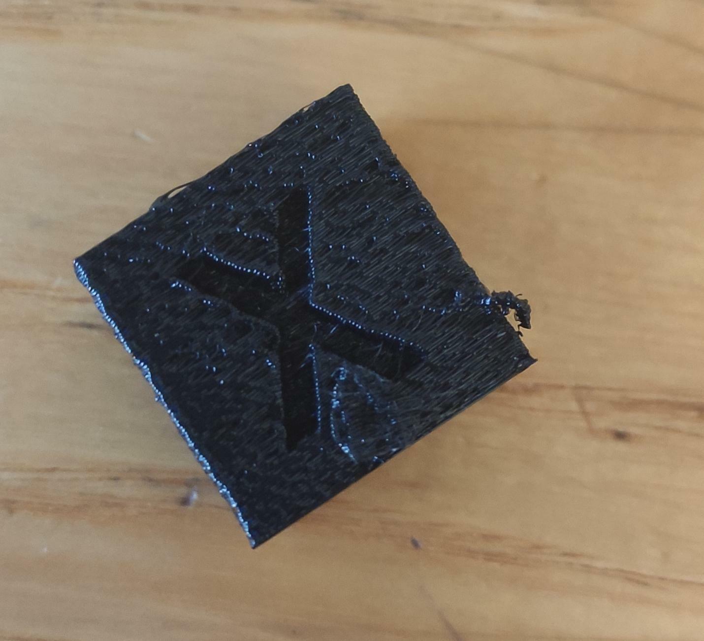

Gli step/mm sono giusti e li ho già regolati. Devo eseguire un temptower e calibrare il flusso di stampa con hollow-cube test. Grazie mille dei suggerimenti. Ho notato che avevo impostato male il valore della line width e mettendolo corretto le stampe sono decisamente accettabili. Potrebbe essere anche questo il problema? -

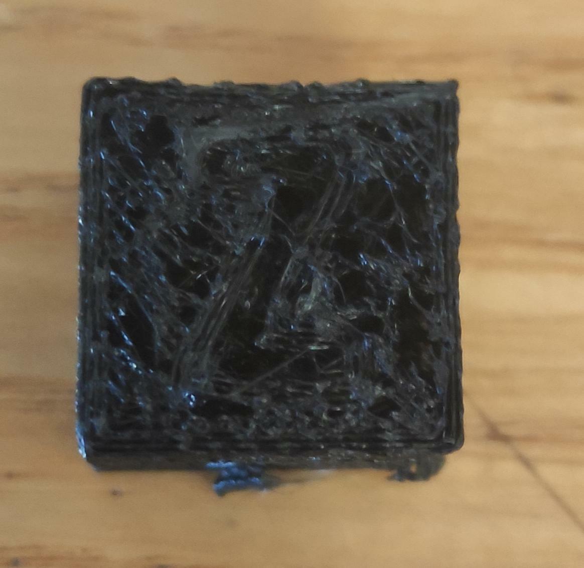

Sono riuscito precaricando l'ugello, ma sfortunatamente durante la stampa i risultati non sono ottimi. Questo è il massimo che ho ottenuto. Quali sono i problemi legati a questa stampa? -

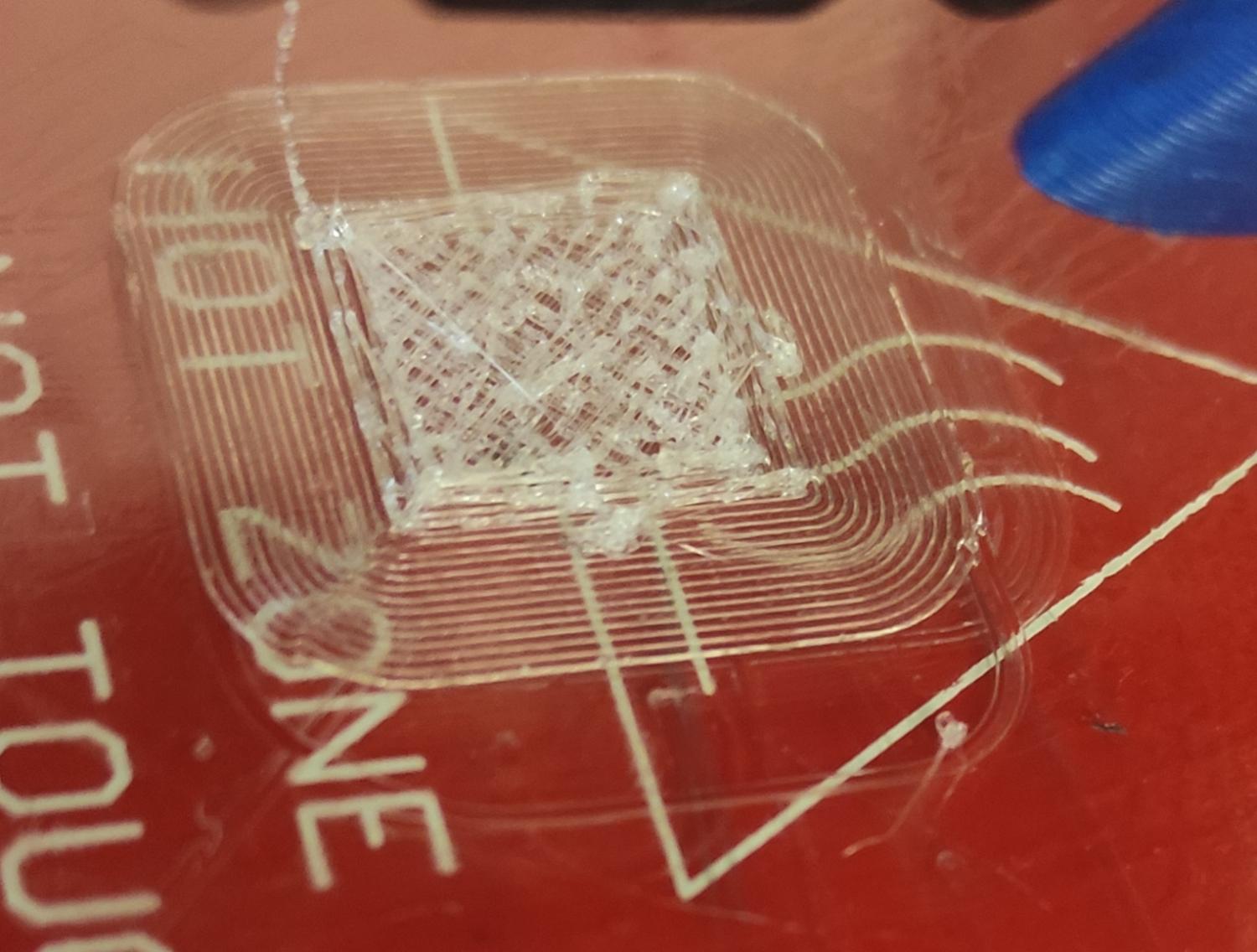

Ciao ragazzi, quando avvio una stampa la stampante non estrude, oppure se lo fa diventa successivamente magra. Quali possono esserele cause? La distanza dal piatto di stampa è fatta bene, ugello e hotend sono nuovi e montati correttamente e gli steps/mm dell'asse z sono regolati correttamente. Qualcosa proprio non torna. é possibile che sbagli qualche impostazione su Cura? -
Buongiorno ragazzi, non riesco a capire perché la stampa procede in questo modo. Il brim esce perfetto, ma quando devo passare alla stampa vera e propria succede quello che si vede nella foto. Sembra che l'estrusione diventi troppo magra. Consigli?

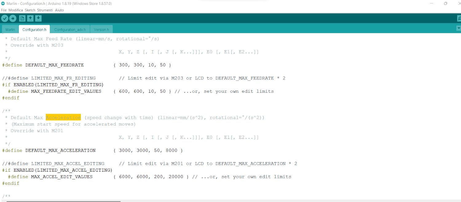

Buongiorno ragazzi, ho notato che la stampante perde passi lungo l'asse z. Gli step/mm sono impostati correttamente. Quello che ho notato è che durante la stampa, solo durante la stampa non duranta la normale movimentazione della stampante tramite repetier, l'asse z è come se si incastrasse non salendo e non scendendo. Avevo pensato ad una serie di possibili errori quali: Vref dei driver (4V) o accelerazione asse Z. Di seguito riporto le mia configurazone.
