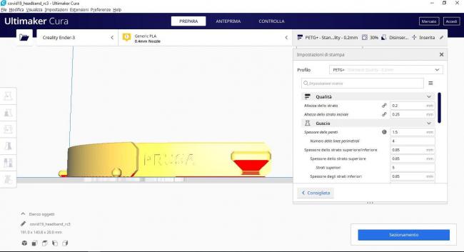

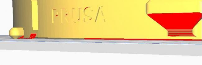

  2. Di tutto lo schermo con il modello in cura? Se nella parte di appoggio del disegno aggiungo un blocco di 1.3mm il pezzo viene giusto

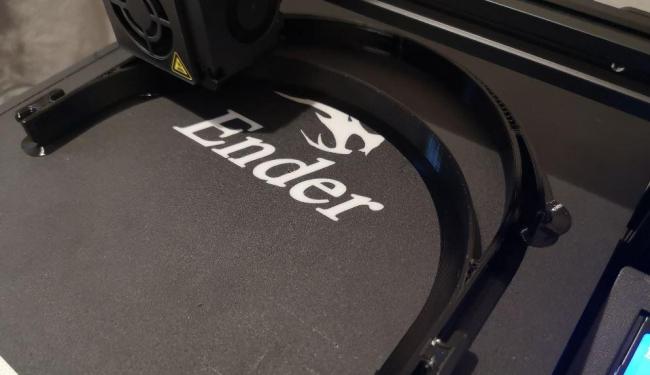

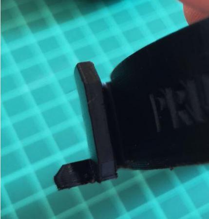

  3. Nell'immagine 4 vedi il risultato della stampa, tieni presente che in macchina l'adesione (Brim) viene stampata correttamente ma il pezzo no.

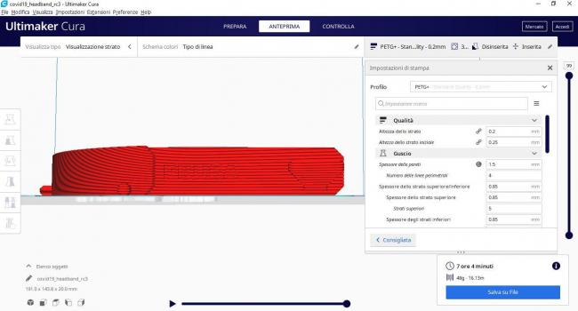

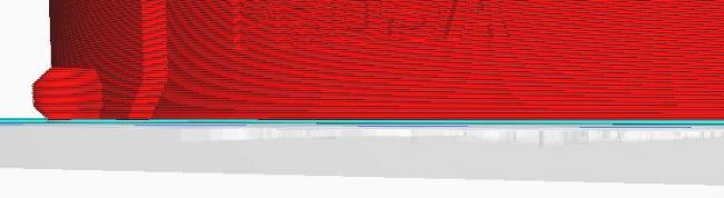

  4. Ma così facendo sarebbe come fare una scala dell'intero disegno? Ieri ho stampato il file che ho postato e l'altezza mi manca solo sotto dove sono in appoggio sul piano. Sembra che lo slicer o qualcosa nella stampante tagli la parte inferiore, però il Brim viene giusto, non so più cosa guardare. covid19_headband_rc3.stp covid19_headband_rc3.stl

  9. effettivo è 7.26 anche in rhino. Sinceramente non so cos'è 3d-tool, però ho sempre lo stesso problema anche con gli altri file, sicuramente il problema non è nella stampante altrimenti l'ugello andrebbe a sbattere sul piano di stampa, c'è qualcosa che mi sfugge tra disegno e slicing.
  10. 7.3 corretto, ma non capisco perchè il pezzo me lo fa più basso.
  11. il file l'ho stampato in obj, era meglio stl? Ti posto il file in stl Coperchio filtro.stl

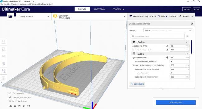

  12. Ciao a tutti, ho cercato nel forum ma non ho trovato nulla a riguardo: disegno il particolare che voglio stampare in rhinoceros, poi lo passo in cura e lo stampo con la mia ender3 pro, però il pezzo mi viene più basso come se venisse tagliato circa 1.3mm nella parte che appoggia sul piano di stampa. Per far venire il pezzo giusto devo aggiungere un blocco inferiore al disegno. C'è qualche parametro da impostare nello slicer?
