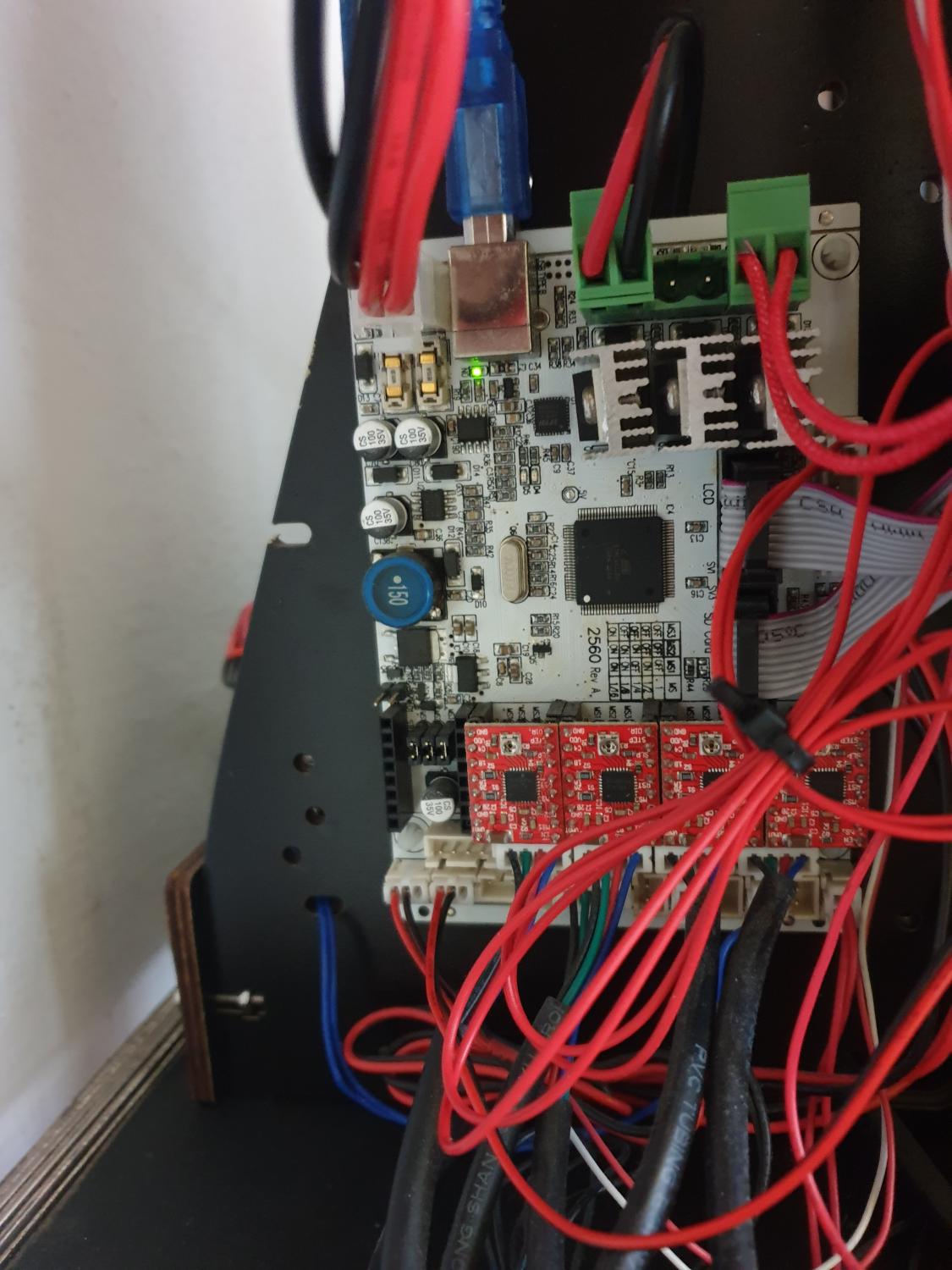

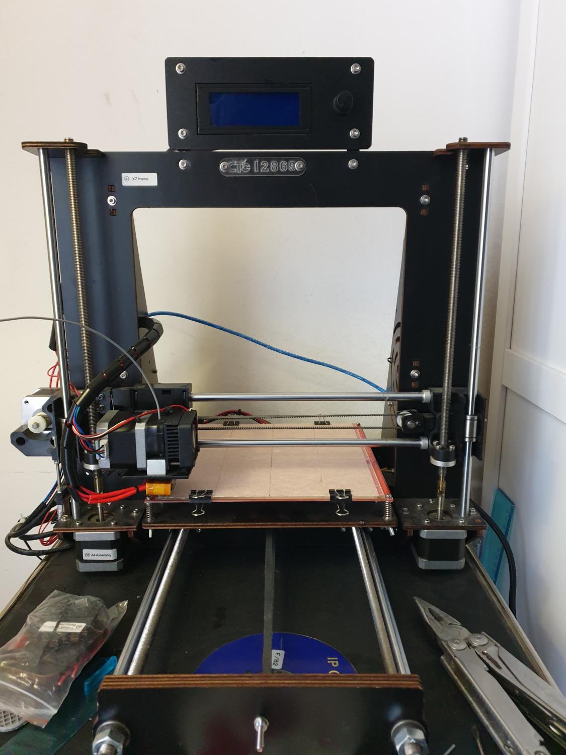

  1. Scusa, hai ragione. Si è un modello cinese di cui metto alcune foto. Per quanto riguarda i parametri a M501 sono i seguenti: 10:45:08.762 : N17 M501*17 10:45:08.808 : echo:Hardcoded Default Settings Loaded 10:45:08.808 : echo:Steps per unit: 10:45:08.808 : echo: M92 X78.74 Y78.74 Z2560.00 E105.00 10:45:08.808 : echo:Maximum feedrates (mm/s): 10:45:08.808 : echo: M203 X400.00 Y400.00 Z2.00 E45.00 10:45:08.808 : echo:Maximum Acceleration (mm/s2): 10:45:08.808 : echo: M201 X1400 Y1400 Z100 E80000 10:45:08.808 : echo:Acceleration: S=acceleration, T=retract acceleration 10:45:08.808 : echo: M204 S1400.00 T5000.00 10:45:08.808 : echo:Advanced variables: S=Min feedrate (mm/s), T=Min travel feedrate (mm/s), B=minimum segment time (ms), X=maximum XY jerk (mm/s), Z=maximum Z jerk (mm/s), E=maximum E jerk (mm/s) 10:45:08.808 : echo: M205 S0.00 T0.00 B20000 X13.50 Z0.30 E5.00 10:45:08.808 : echo:Home offset (mm): 10:45:08.808 : echo: M206 X0.00 Y0.00 Z0.00 10:45:08.808 : echo:PID settings: 10:45:08.808 : echo: M301 P19.86 I1.00 D98.93 10:45:08.808 : ok Grazie mille !!! Provo immediatamente.
  2. Salve a tutti, mi sono appena iscritto al forum perché è più di un anno che giro sul web alla ricerca di una risposta al mio problema. Ho acquistato e montato un anno fa una prusa i3 e da quando è nata non ha mai funzionato. Durante qualsiasi stampa, con i più svariati slicer, l'estrusore dopo il primo layer si avvicina sempre di più alla stampa fino a toccarla rovinandola completamente. Ho provato ad agire sul firmware ma con la fortuna che ho non sono mai riuscito a caricarlo sulla scheda. In oltre sono venuto a conoscenza poco tempo fa dell'esistenza dell'eeprom, che ritengo disabilitata nel mio caso perché qualsiasi modifica dal display non viene salvata. Vi prego, aiutatemi, sono davvero disperato !!!
