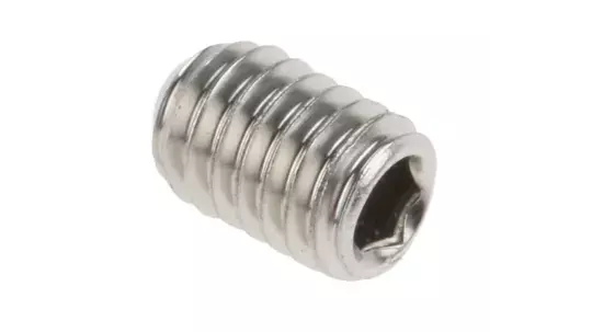

  1. effettivamente nel foro sulla puleggia non mi pare di vedere il grano, però magari è solo molto interno e non si nota. il grano esagonale è fatto così serve a tenere ferma la puleggia sul asse del motore e fa presa in quella parte piatta presente sul asse.
