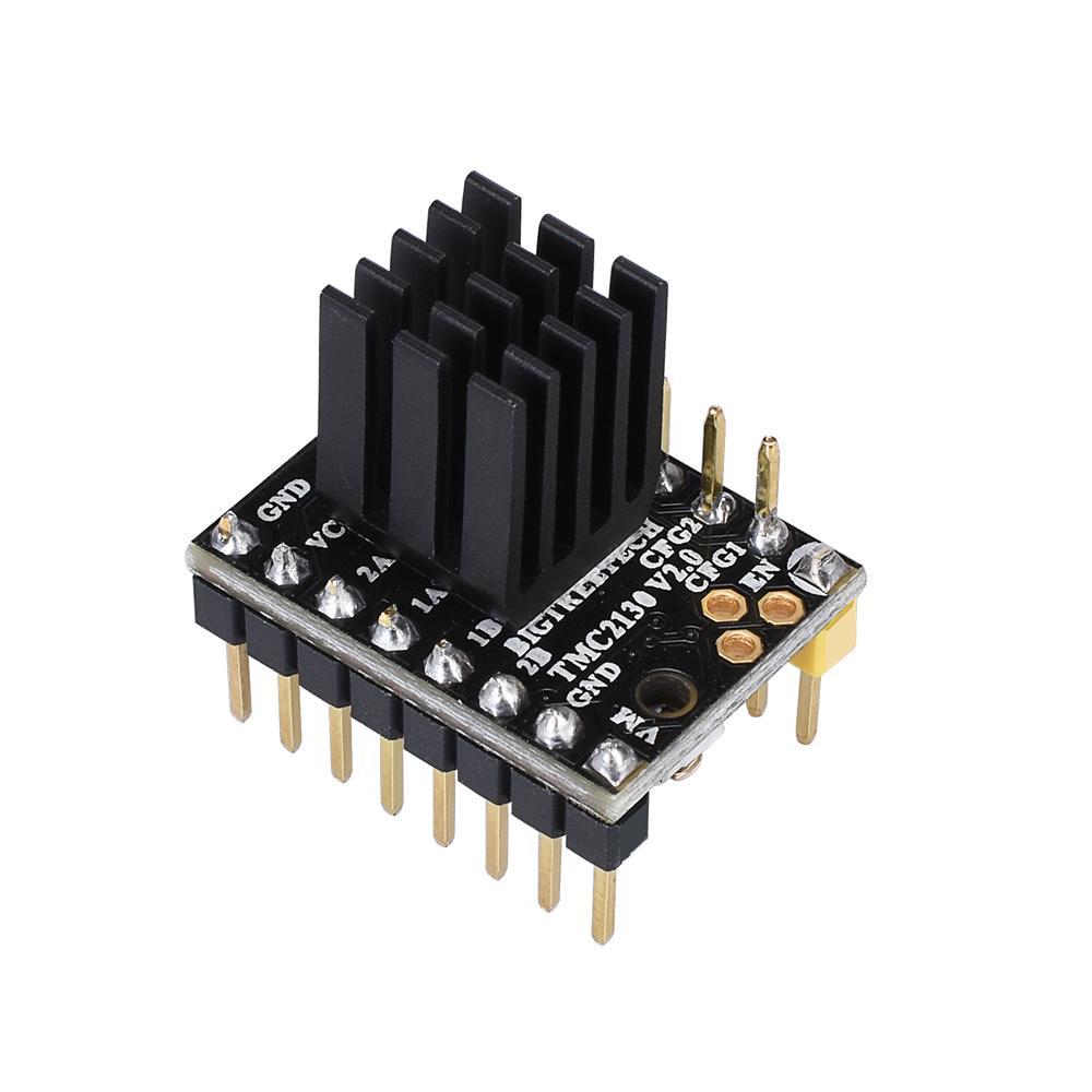

Ho comunque provato ad invertire i fili ma il motore non si è mosso. Sono ritornato al cablaggio precedente ma resta il "fischio" ed il motore dell'asse X bollente. Ora sono con la corrente a 500 impostata su Marlin (se scendo sotto l'asse non si muove). Cosa posso provare per migliorare questo inconveniente? -

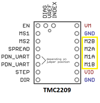

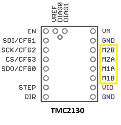

Rivedendo gli schemi ho ricostruito l'ordine corretto (come sono montati attualmente): Polarità A+ B+ A- B- PIN Motore 1 3 4 6 Colore Cavo Blu Verde Rosso Nero PIN SKR1.4 A2 B2 A1 B1 PIN Driver 1B 1A 2B 2A La mia opinione è che non vada invertito nulla. Chiedo un vostro qualificato parere. -

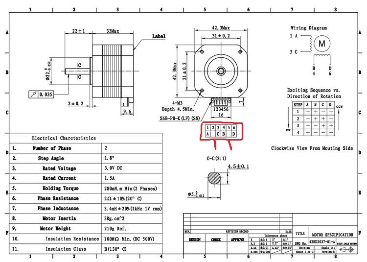

Grazie per l'ottimo spunto! Ti confermo che, non trovando nulla, ho testato i pin del motore con il multimetro: il grafico che hai postato è esattamente quello dei miei motori (originali venduti con la Anet A8 Plus), ovvero: il cavo Blu è abbinato con il Rosso il cavo Verde è abbinato con il Nero Quindi devo effettivamente invertire tutti i cavi verdi con i rossi! Penso di farlo sui connettori della scheda madre. Non mi resta che fare qualche prova. -

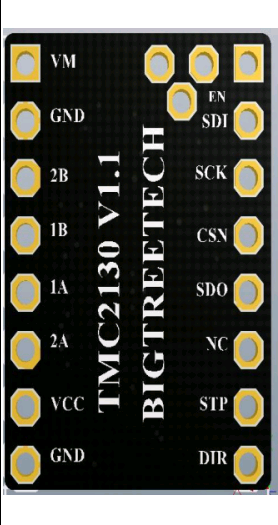

Cerco di essere più preciso, grazie ai tuoi consigli: La piedinatura del BTT TMC2130 v3 è la seguente (diversa da quella inserita nel mio precedente post che era di un'altra versione/produttore evidentemente) Quindi, confermando l'ordine in cui sono collegati i fili, allo stato il mio cablaggio è il seguente: 2B -> Nero -> D 1B -> Verde -> C 1A -> Blu -> A 2A -> Rosso -> B Ovvero, nell'ordine che mi hai proposto: 1A Blu A 1B Verde C 2A Rosso B 2B Nero D Mi sembra di capire che dovrei invertire tutti i cavi verdi con i rossi, right? Ma come è possibile che funzioni tutto ugualmente? -

Ammetto di essere alle prime armi, sto approfittando di questa discussione per imparare. Ho riverificato tutti i cablaggi, tutti i motori hanno un pin a 6 uscite, di cui non vengono usati solo il 2 ed il 5 come desumibile da questa immagine: Ho quindi controllato i cavi, tutti sono connessi ai motori nell'ordine Blu, Verde, Rosso, Nero. Tutti sono connessi alla scheda madre nell'ordine Nero, Verde, Blu, Rosso. Inoltre mi sembra, confrontando i pinout dei driver 2209 e 2130, che abbiano gli stessi pin per le connessioni ai motori: Mi confermate che non sto sbagliando nulla? -

Avevo seguito questa procedura: VREF = (RMSCurrent x 2,5 ) / 1,77 Il modello degli stepper motor è 42SHDC3025-24B che hanno i seguenti parametri: Rated current 0.9A <---Il dato che ci interessa per la formula Per ottenere la RMSCurrent dalla Massima, basta dividerla per 1,41 quindi: RMSCurrent = 0,9 / 1,41 = 0,638 La mia formula, quindi è: VREF = 0.638 x 2,5 / 1,77 = 0,90 Di cui ho impostato solo il 90%, pari a 0,811 come spiegato qui: https://www.youtube.com/watch?v=OUadiW5QLBE -

il codice dei motori è 42SHDC3025-24B che hanno i seguenti parametri: Holding Torque 40 N·cm Rated voltage 3.96 V Shaft Ø 5 mm Single Step angle 1.8° Motor length 40 mm Rated current 0.9A Per quanto riguarda i cavi non ho fatto alcuna variazione rispetto a quelli già previsti sulla scheda madre Anet originale: -

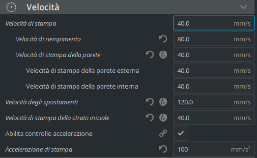

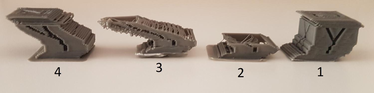

Rieccomi, ho provato entrambe le soluzioni proposte: 1. Ridotto le velocità di stampa (come da schermata), ottenendo i cubi 2 e 3; 2. Disabilitato lo StealthChop, ottenendo il "cubo" 4. il n.1 era quello del primo post. Cos'altro posso provare? Non posso non notare una certa sistematicità nella posizione dei livelli, ma non capisco a cosa possa essere dovuta. 😪 -

"Macello Totale" non mi fa ben sperare 😟 il modello degli stepper motor è 42SHDC3025-24B (quelli standard della Anet A8 plus), Le velocità di stampa che avevo impostato sono in allegato Se spingo gli assi con le mani sento una restistenza piuttosto marcata, ma anche con la vecchia scheda era così e non ho mai avuto questo tipo di problemi (a tal proposito ho sostituito i cuscinetti standard con gli Igus LM8UU). -
