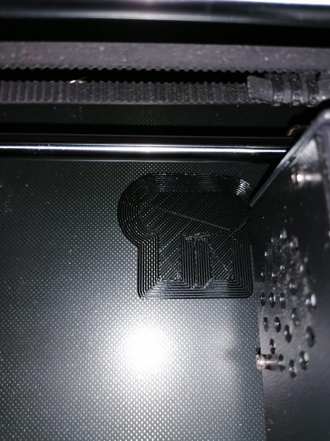

  1. Ciao Grazie, Sto provando a fare dei test, per ora riesco a farlo attaccare, (da quando ho fatto questa modifica gli dico Start e lei parte e finisce sempre anche piu pezzi contemporaneamente) anche se mi fa un lavoro strano cioè stampa il 1° layer con metà delle linee sembrerebbe, la velocità è a 20mm/s e gli ho detto (non so quanto possa servire) di tenere la ventola al 10% sul primo layer. Se fai lo zoom della foto si vede che c'è molto spazio tra le linee. Però Ora funziona... Per me sta diventando piu una prova di fede che di scienza XD
  2. Cavolo mangiato pane e simpatia oggi è? Vabbè la cortesia non è per tutti.. Comunque se nel video si vede o meno non ne ho idea di cosa vede un "utente esperto" il video l'ha chiesto @Killrob, se adesso scrivi così potevi anche scriverlo prima (e magari mi dici che video foto vuoi e le faccio) . Per le impostazioni di stampa le ho scritte sopra ma te le riscrivo così se nel mentre ti scordi le trovi 2 volte, stampo il layer a 0,2 tutti, il piano di stampa a 50°, PLA+ Sunlu a 220°, la velocità a 60 mm/s e 40 il 1°layer, la larghezza del layer è 0,4 e per lo strato iniziale il 140% in + ( da cura ) non capisco cosa vuol dire che sono troppo alto nel 1° layer....
  3. Ciao a tutti, Continuo a pensare che non sia un problema di temp, stampa di qualità ottima sia con 220/65 che a 200/60 che a 220/50 (ora sta andando con questa temp). I layer son stampati a 0,2. Vi allego 2 video, uno con il pezzo stampato finito (non gli ho fatto niente) l'ho tolto e ho avvitato il filetto maschio che si avvita alla perfezione. L'altro video è quello che succede SEMPRE, faccio start, per le prime 4 5 6 volte fa così, poi magicamente "attacca" e il risultato è quello del video precedente. Sono gli adattatori x le maschere decathlon che hanno regalato in italia e ci hanno chiesto a privati e aziende (son in un gruppo di whp in piemonte) se li aiutavamo a stampare questi pezzi. Per come li stampa potrei metterne 8 sulla base con la certezza della buona qualità di uscita, ma se si scollano diventa difficile... a sto punto avrei preferito avere il problema opposto :"( Ora mi stava dicendo un mio amico che potrebbe essere lo spessore della linea (non l'altezza), può centrare? Aggiungo un dettaglio: "Oggi ha deciso invece di non sbagliare piu il 1° layer che viene perfetto MA di staccarsi dopo 1 ora circa di lavoro... (Stesse impostazioni di ieri). Aiutatemi a mantenere la mia "sanità mentale" vi prego xD WhatsApp Video 2020-03-31 at 21.36.04.mp4 WhatsApp Video 2020-03-31 at 21.48.42.mp4
  4. Si si quello che hai detto te, tra il centro e gli angoli ho mezzo decimo in più al centro. Quindi agli angoli 1 decimo e al centro 1 decimo e 1/2... Ma ti dico, prima avrò avuto davvero 2 decimi di livellamento (quindi immagino 2 decimi e 1/2 al centro), e comunque il problema sembra rimanere cioè stesse impostazioni 1 volta su 4 o 5 volte il PLA si attacca al piano, la stampante stampa non lascia residui e la qualità è ottima!! 😞
  5. Ok risultati: Il pezzo che era su si è staccato... figuriamoci... Così ho preso lo spessimetro, a 0,1 passa, a 0,15 no, quindi direi che ci siamo... Ho provato a tenere la stessa temp 220/65, risultato niente non aggrappa, ho modificato le temp, 220/50, provato piu volte (ed è questa la cosa strana) 4/5 volte al brim le prime linee già si staccavano (pur essendo una bella linea "spalmata" piu che un filamento appoggiato come era prima) ho fatto 4 / 5 prove alla 5 ha stampato il 1° layer piu bello che abbia mai visto.... Parlo di Brim perchè lo Skirt per me è pura fantascienza in questo momento... Ora sta andando vediamo se a metà mi fa lo stesso regalo. Comunque anche subito dopo finito le prime linee che vedevo sollevarsi in alcune parti, il resto dello strato rimane comunque "appoggiato" piu che "incollato" alla base... Può essere la base fallata, o c'è un prodotto apposta per pulirla magari qualche residuo di boh? Ho notato che ho uno 0,05 di differenza tra gli angoli e la parte centrale... però non mi sembra una roba così incisiva diciamo...
  6. Ok perfetto, quindi se è meglio farla a nozzle caldo farò così pulendolo prima, x lo spessimetro quindi di 0,1 o più sottile? Forse ho più spessimetri che fogli in casa XD... Comunque farò queste prove e vi dirò 🙂 Ah dimenticavo, visto che ho la stampante in un ambiente con circa 17/18 gradi max, ho pensato potesse essere anche un problema di temperature tra stampante e ambiente esterno, così ho "costruito" un cartone chiuso su ogni lato e modellato in modo da cercare di tenere il caldo piu possibile all'interno. Può servire? Nel caso appena finisce tutto sto casino prenderò del plex e lo farò fatto bene.
  7. Si ma lacca colla non fanno niente (che poi non capisco, ho la base a 60 / 65 gradi spruzzo la lacca tempo che la stampante parte la lacca è già secca xD) COMUNQUE, se tu mi dici che il foglio A4 deve rimanere segnato, il cartoncino standard era molto piu spesso e io mi sto "regolando" con quello, a questo punto provo con il foglio a4 e a farlo rimanere segnato vi dico tra un po! Fla
  8. L'ho pensato anche io.... Il livellamento degli angoli del piatto è "giusto" a mio parere, nel senso ci passa il foglietto di carta, se metto il cartoncino che c'era nella stampante rimane leggermente segnato dal passaggio dell'estrusore, e il piatto è l'Ultrabase 3D super di quì super di là... Per fare la prova del 9 sul piatto imbarcato, ho provato a posizionare delle stampe stando il piu esterno possibile... nessun cambiamento. Poi quando stampa che trova l' "adesione" corretta escono capolavori...
  9. Ciao a tutti, E' da un po di mesi che ho questa stampante e da quando l'ho comprata ho gravissimi problemi di adesione al piano. Fino a pochi giorni fa usavo il PLA che c'era dentro la macchina, stampavo a 200°, base a 60° e velocità 50°mm/s. 1 bobina buttata, nel senso, su 10 stampe, 7 si staccavano dopo il 1layer, 2 finivano e anche come qualità 0,2 la fattura era molto buona ma erano imbarcate, e 1 veniva perfetta, ma perfetta davvero (provata colla, lacca, cemento, calamite, preghiere ma niente :"( ). In realtà puntavo tutto sulla bobina SUNLU di PLA+, ma niente stessa cosa, ora forse ho trovato una quadra cioè stampare a 220° con piano a 65, SEMBRA andare MA mi chiedo quanto sia corretto... Leggo molti che dicono che per stampare in PLA non serve neanche il piano riscaldato... Io se non riscaldo il piano posso stare a stampare per sempre senza mai finire una stampa... E anche le temperature mi sembrano ALTE (sempre leggendo quanto scritto on line). Voi cosa ne pensate? Consigli?
