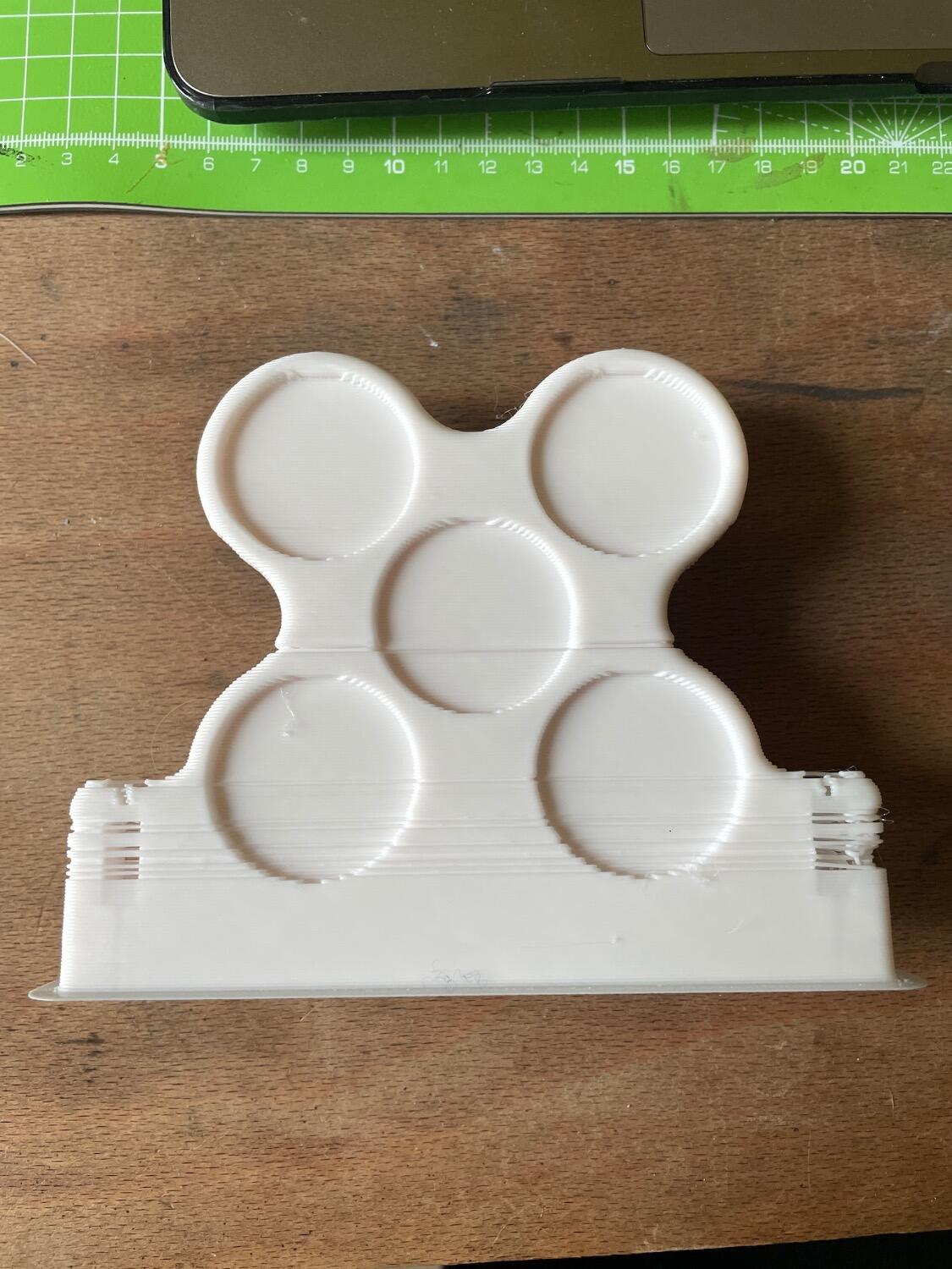

  3. Ciao a tutti! Vi allego una foto di una delle mie stampe. Ultimamente mi si presenta questo problema e non so' bene identificarne la causa. La stampate che uso e' una ENDER 3 S1 PRO con ugello da 0.6. La stampa e' fatta con le impostazioni "classiche" per PLA. Definizione 0.6 mm, altezza layer 0.6, temperatura dell'ugello 215 c, temperatura piatto 60 c, velocità di stampa 55 mm/sec. Ho stampato con BRIM e orientamento verticale. Il filamento e' nuovo e la bobina aperta il giorno prima della stampa di cui vi allego la foto. In genere mi sembra che il problema si presenti sempre più o meno alla stessa altezza. Avete qualche idea di quale p[ossa essere la causa?

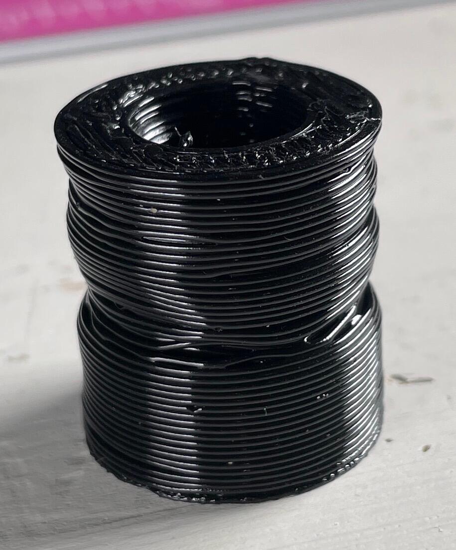

  7. Ciao a tutti, uso una Ender 3 S1 Pro, con una Duse da 0.6mm, e recentemente ho provato a stampare una forma semplice... un gommino per proteggere un tubo... Vi allego le fotografie. Il problema e' che apparentemente i circa 5 millimetri sembrano essere ok... poi salendo invece e' come se il filamento collassasse verso l'interno... ho provato a cambiare temperatura... ho provato a cambiare ventilazione... ma il risultato non e' cambiato... se il diametro e' più piccolo sembra che il problema si accentua... avete qualche idea? Grazie. Marco

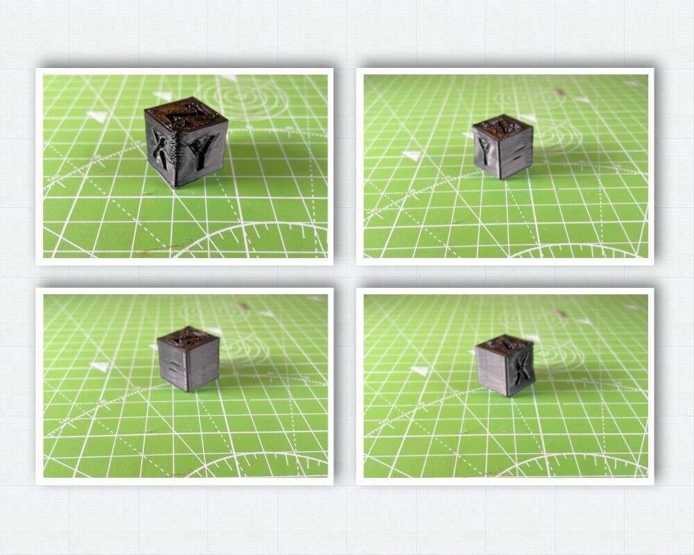

  8. Ciao a Tutti... mi guardate questo cubo XYZ e mi date qualche opinione? Presenta dei difetti e ho delle difficolta' ad capire come migliorare la situazione. Uso una Ender3 S1 Pro, con ugello da 0.6, dentro un enclousure, con Cura 5.1. Temperatura del piatto 100 gradi, temperatura dell'estrusione 240 gradi, altezza del layer 0.3. Infill 5%, con pattern a triangoli. Retraction distance 8mm, Retraction speed 25 mm/sec. Uso 3 giri di Skirt per migliorare l'adesione al piatto..

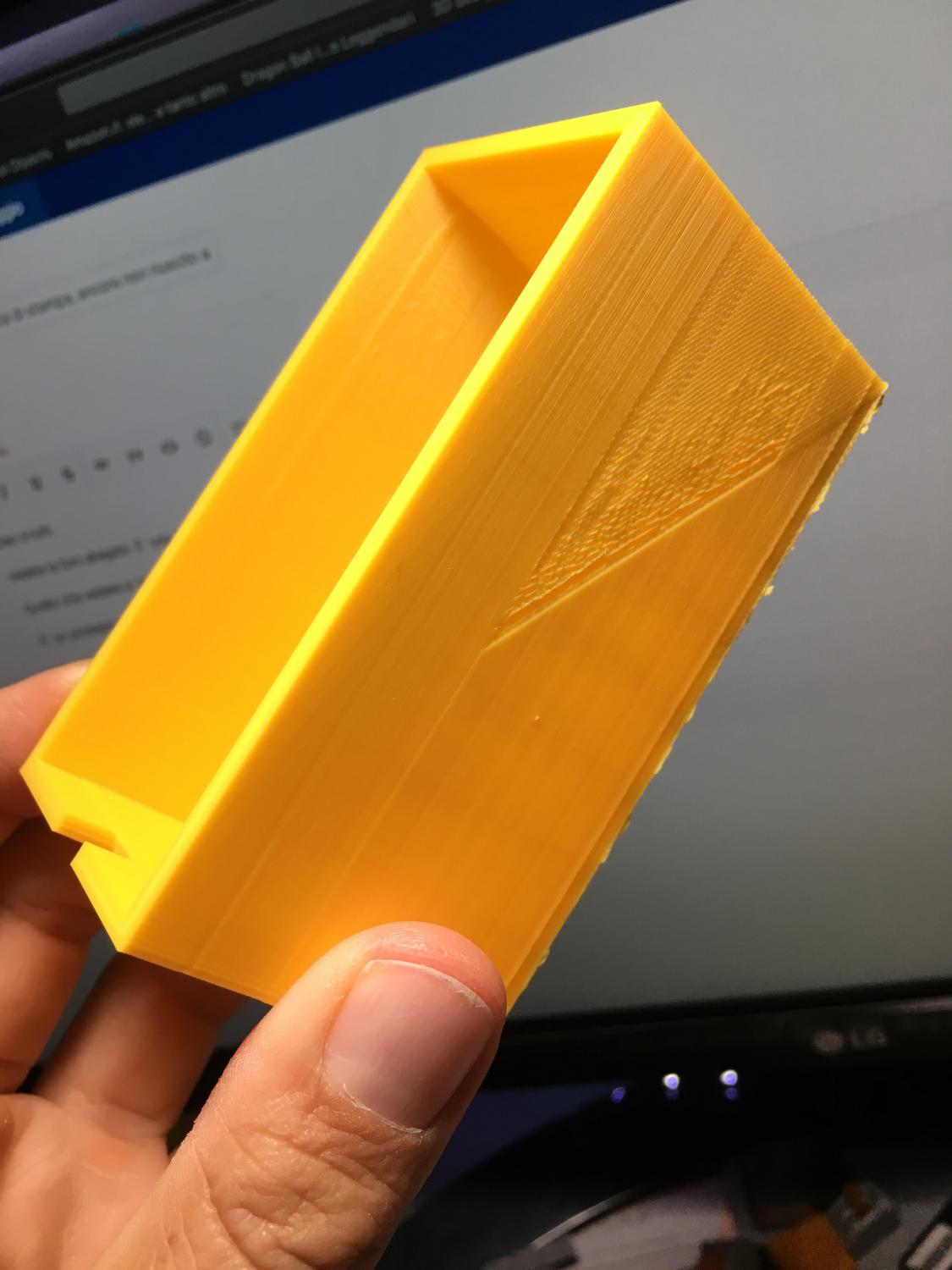

  14. Ciao a tutti, vedete la foro allegata. E' una scatola tipo porta minuteria 2 x 1. Quello che vedete e' il lato della scatola ( lato destro ). E' un problema ricorrente che ho da qualche tempo. La stampante e' una Anet A6. All'inizio non lo faceva. Siccome e' un problema che non ho risolto, ed avevo in programma di fare degli upgrade alla stampante, ho fatto i seguenti interventi alla stampante: Ho cambiato i cuscinetti del piatto ( asse Y ) e dell' asse X con cuscinetti in plastica. Ho cambiato le cinghie della stampante. Ho cambiato hotend e nozzle.. Ho cambiato completamente la scheda elettronica di controllo con una nuova e ho installato l'ultima versione di Marlin. Non ho cambiato il filamento ancora perché non voglio aprire la bobina nuova ancora. Voi cosa pensate? Il fenomeno si ripete esattamente nello stesso modo se stampo lo stesso oggetto ( stesso lato, stesso intervallo ). Se stampo un oggetto ( scatola 2x2 )il fenomeno e' meno evidente... ma si presenta qualcosa di simile, ma su un'altro lato. Su scatole piu' piccole ( 1 x 1 ) il fenomeno non si presenta... ma forse per le dimensioni (?). Qualcuno ha qualche idea? Marco
  15. Cosa vuol dire esattamente sotto estrusione? la Duse è nuova... in realtà è la prima stampa della Duse nuova... homavuto delle difficoltà a far aderire il pezzo al piatto... tanto che ho rinunciato al brim e ho usato il rift... con cui sono riuscito a finire la stampa... quando provavo con il brim sembrava che i problemi nascessero in quel punto, stesso lato stesso punto, solo che al secondo passaggio per layer per il brim,..
