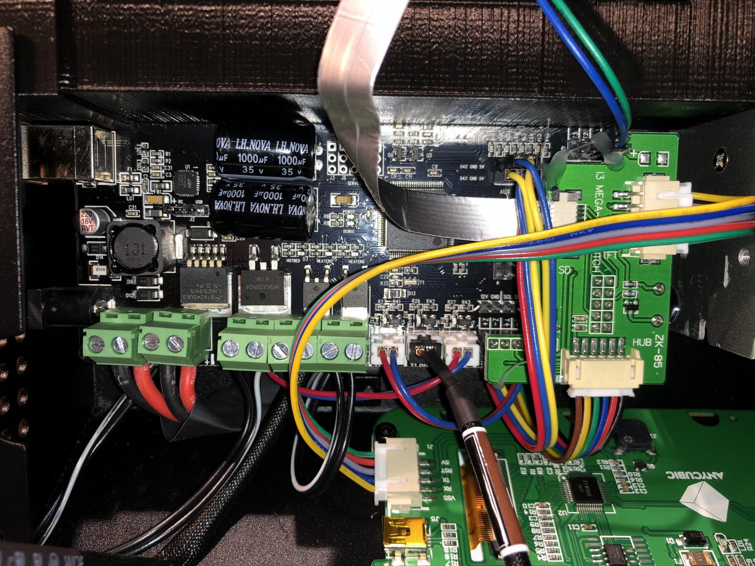

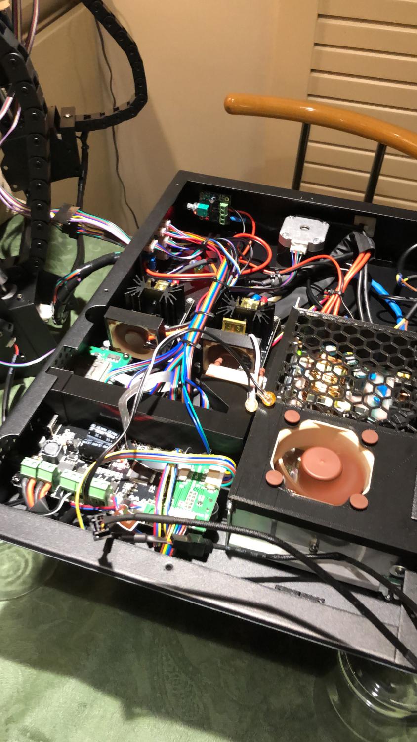

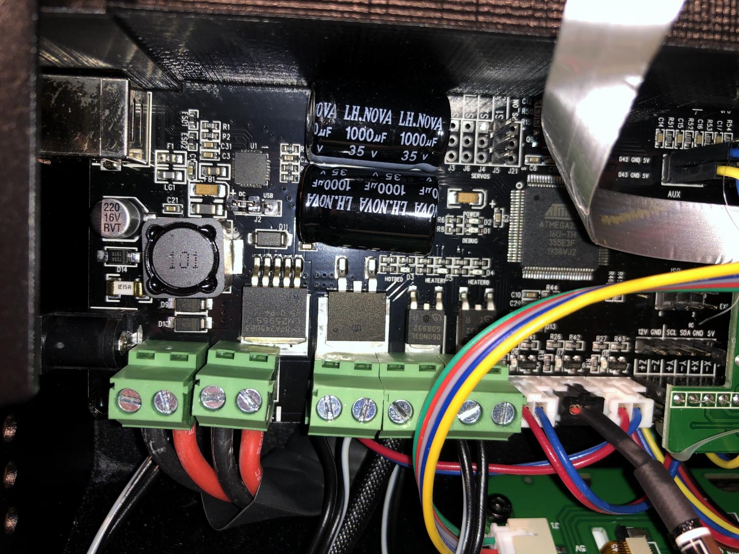

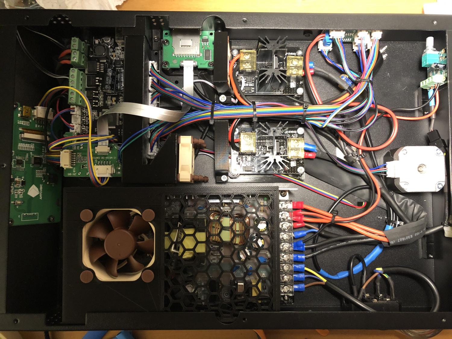

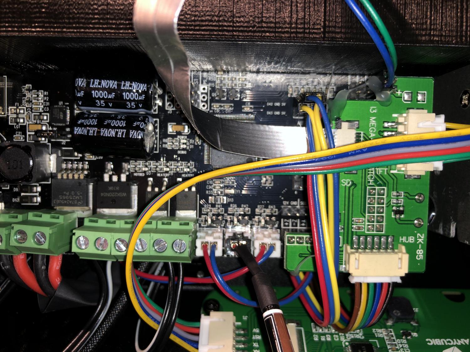

  1. Ieri sera ho fatto un po’ di prove con stampante aperta: in aggiunta a quanto ho scritto sopra, nel momento di riscaldamento del hotend, il mosfet della board si accende correttamente e si accende anche correttamente il mosfet della scheda aggiuntiva. Sulla scheda non sono presenti segno di bruciature, zero. Regolare il PID ha senso? Il comando autotune e salvataggio nella EEPROM ha senso farlo e funziona anche con Firmware originale? Ho provato ad aggiornare firmware ma la situazione rimane invariata.
  2. No cosa intendi con il firmware? In realtà stasera ho fatto altre prove e in realtà L ventola gira, ma gira piano. Scaldando l’hot end arriva fino a 120gradi e a questo punto comprare il messaggio “T0 sensor abnormal” e la ventola a quel punto accelera. Se il termistore fosse fottuto, dovrebbe sballare tutte le temperature giusto? È veramente strana questa cosa. grazie per l’aiuto
  3. Cosa mi consigli di fare quindi? Sul hot end, dove si attacca il connettore verde per intenderci, c’è un PCB, al quale appunto si attaccano le due ventole e ed il termistore. Facendo l’inversione dei cavi dici che non c’è nulla che si possa essere fulminato? anycubic mi sta inviando comunque un cavo nuovo ed un PCB nuovo, quando arriveranno proverò comunque a sostituirli ma capire quale sia il problema però
  4. Che test posso fare per capire dove sia il problema? Una prova che volevo fare era bypassare il mosfet e ripristinare l’alimentazione dalla scheda e vedere se funziona. potrebbe essere il collegamento con Dupont fatto? Il connettore che arriva all’hotend si attacca ad una schedina elettronica, alla quale sono collegate le due ventole hotend ed il termistore. Potrebbe essersi fulminata quella? come faccio a capire se la scheda è ancora integra e non si è fulminata?? grazie mille

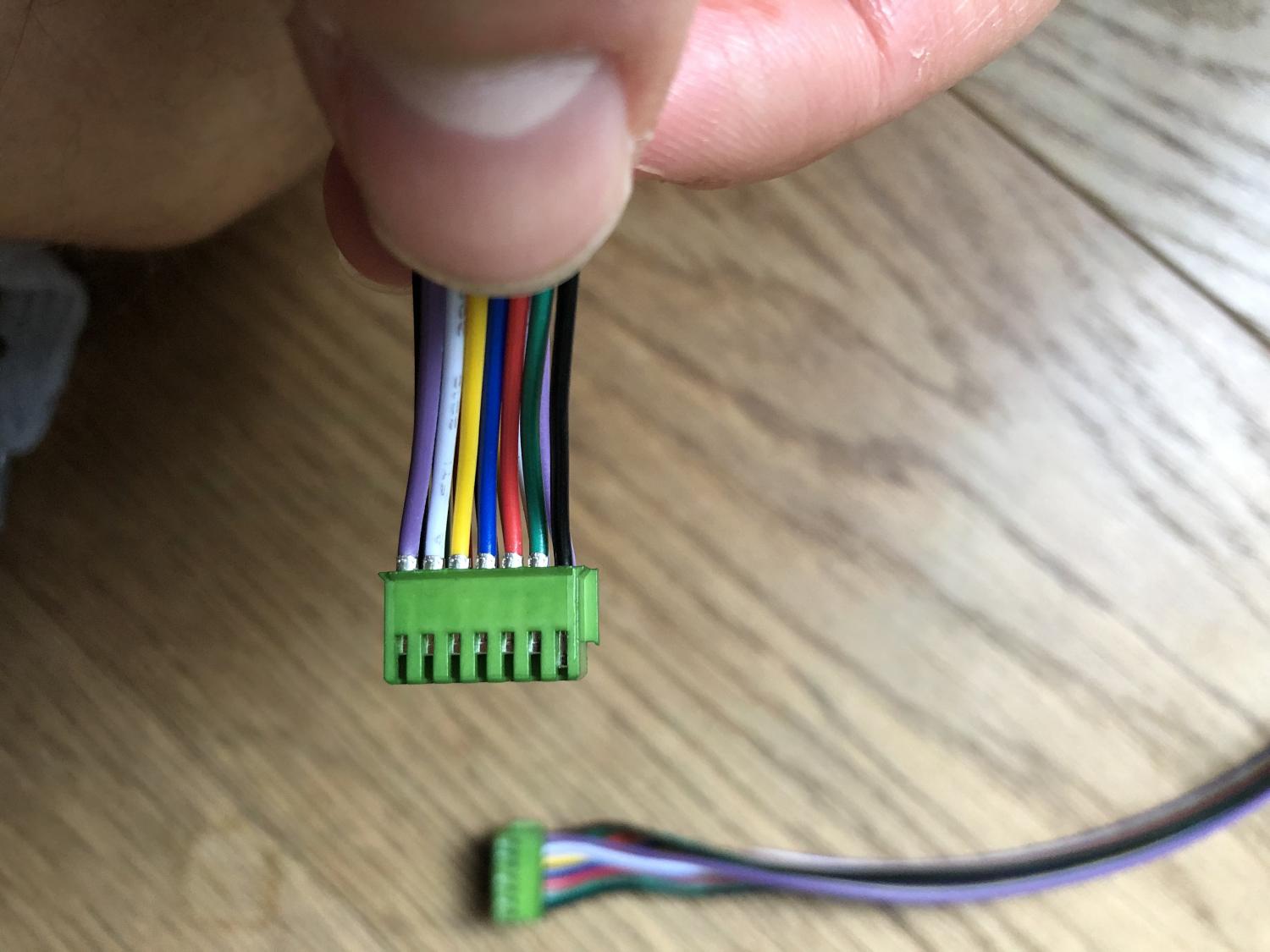

  5. Ciao a tutti, Ho questo problema sulla mia Anycubic i3 mega-S. ho tagliato le due piattine da 7 cavi ciascuna che arrivano al connettore dell’hotend perché avevo necessità di allungare il caso, cosa che poi alla fine non ho fatto. Dunque ho riconnettorizzato il cavo con dei Dupont. Nel frattempo ho installato anche due mosfet per bed ed hotend. durante la ricconnettorizzazione con i Dupont, per errore ho invertito il collegamento delle due piattine (visto che hanno gli stessi colori), collegando per intenderci lo spezzone blu di una piattina, non con il suo spezzone blu complementare, ma con il complementare dell’altra piattina. Ho acceso la stampante e mi dava temperatura a 739 gradi del hotend e sullo schermo mi è comparso il messaggio “T0 sensor abnormal”. Spento, invertito i collegamenti, riacceso e tutto a posto. ora ciascun mosfet scalda, ovvero il letto si scalda e l’hotend anche, solo che la ventola di raffreddamento del nozzle non parte più oltre i 60 gradi come faceva prima della modifica mosfet/taglio del cavo. Rimane proprio spenta. Se dallo schermo schiaccio “Cooling” a quel punto la ventola di accende. quale può essere il problema? Che test posso fare per capire il problema? allego foto dei mosfet installati, del cavo tagliato (quello con connettore verde) e della stampante. Sto diventando pazzo a sistemarla, please help!!
