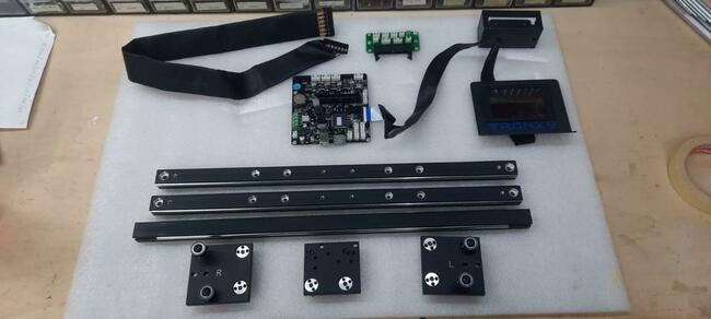

  4. Come da titolo vendo per TRONXY X5SAPRO 330: - elettronica completa (scheda v6 + cavo flat + adattatore + lcd ) - guide con i relativi carrelli asse Y e X Il tutto è praticamente nuovo, mai montato. Priorità per vendita in blocco, tutto 100€ + sped

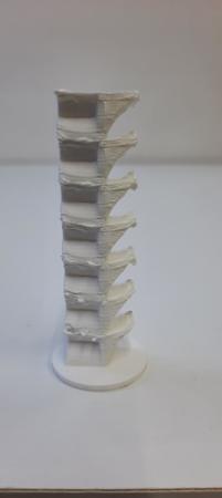

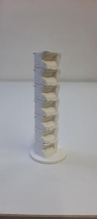

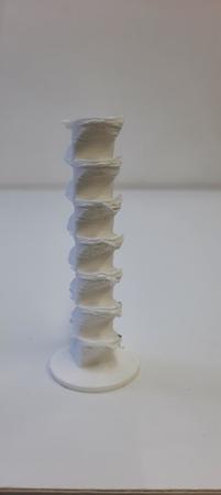

    La temp tower della foto precedente inizia da 190 e finisce a 220 °C, ma quella stampa l'ho interrotta. L'ho ripetuta con un altra temp tower che va sempre da 190 a 220, e il risultato è stato questo: tra l altro questo pla ha dichiarato un range di temp 195-215.

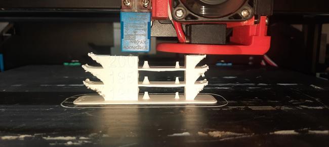

    Buona sera, sto stampando una temp tower per un pla bianco ma sto avendo dei problemi che non ho mai avuto prima, come si può vedere dalla foto le estremità si alzano durante la stampa del layer ho fatto anche un piccolo video che sicuramente è più esplicativo: https://drive.google.com/file/d/1PiF0GEzl5PLr61A8NZrm2QBNLy21cvnQ/view?usp=sharing Da cosa può dipendere questo problema?
