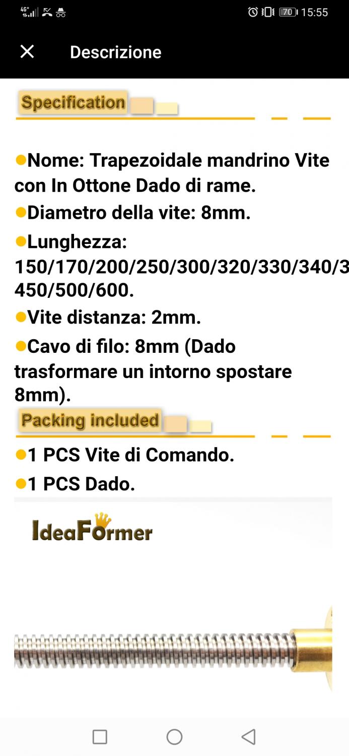

  1. Allora.. Aggiornamenti.. Ho trovato il valore giusto per le barre da 2560 è 400 quello perfetto.. Ora ho un problema.. Non riesco a settarlo definitivamente nella stampante. Se lo metto da repeiter o da lcd quando la spengo ritorna a 2560. Ho provato con Arduino e non riesco a caricare il file configuration perché mi dice time. Out e con il comando m500 non si salva. Aiuti??
  2. ok ma per modificare step ecc?? per aggiorla o cambiare fw?
  3. Ciao, grazie per la risposta. Naturalmente per avere una risoluzione ottimale il tuo consiglio è ottimo e lo faccio subito. ma il discorso è che non sale della misura corretta quindi in verticale non stampa. saluti
  4. sale di 3.6 cm infatti..
  5. Ciao, allora praticamente avevo raggiunto un buon livello di stampa ma per migliorarla ho cambiato le barre filettate e ora in altezza non riesco più a stampare correttamente. Inoltre volevo aggiornarla perchè sicuramente è un fw vecchio ma non so come procedere, grazie

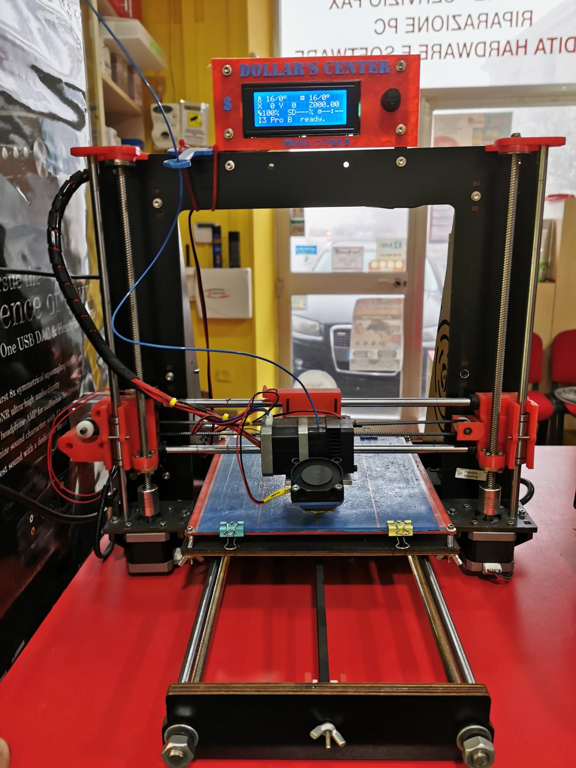

  6. Salve, più di un anno fà ho acquistato la mia prima stampante 3d. Utilizzata per un mese circa poi ho avuto da fare tra lavoro e impegni e l'ho tralasciata. Ora causa quarantena volevo rimetterla in moto. La stampante è una prusa i3 pro b alla quale ho cambiato le barre filettate e fatto qualche aggiunta. Solo che vorrei capire se è disponibile qualche aggiornamento o come settarla al meglio per farla funzionare. Vi allego le foto della stampante per capire il modello. Per il fw non so quale ci sia e come si possa controllare. Ho bisogno del vostro aiuto. Saluti
