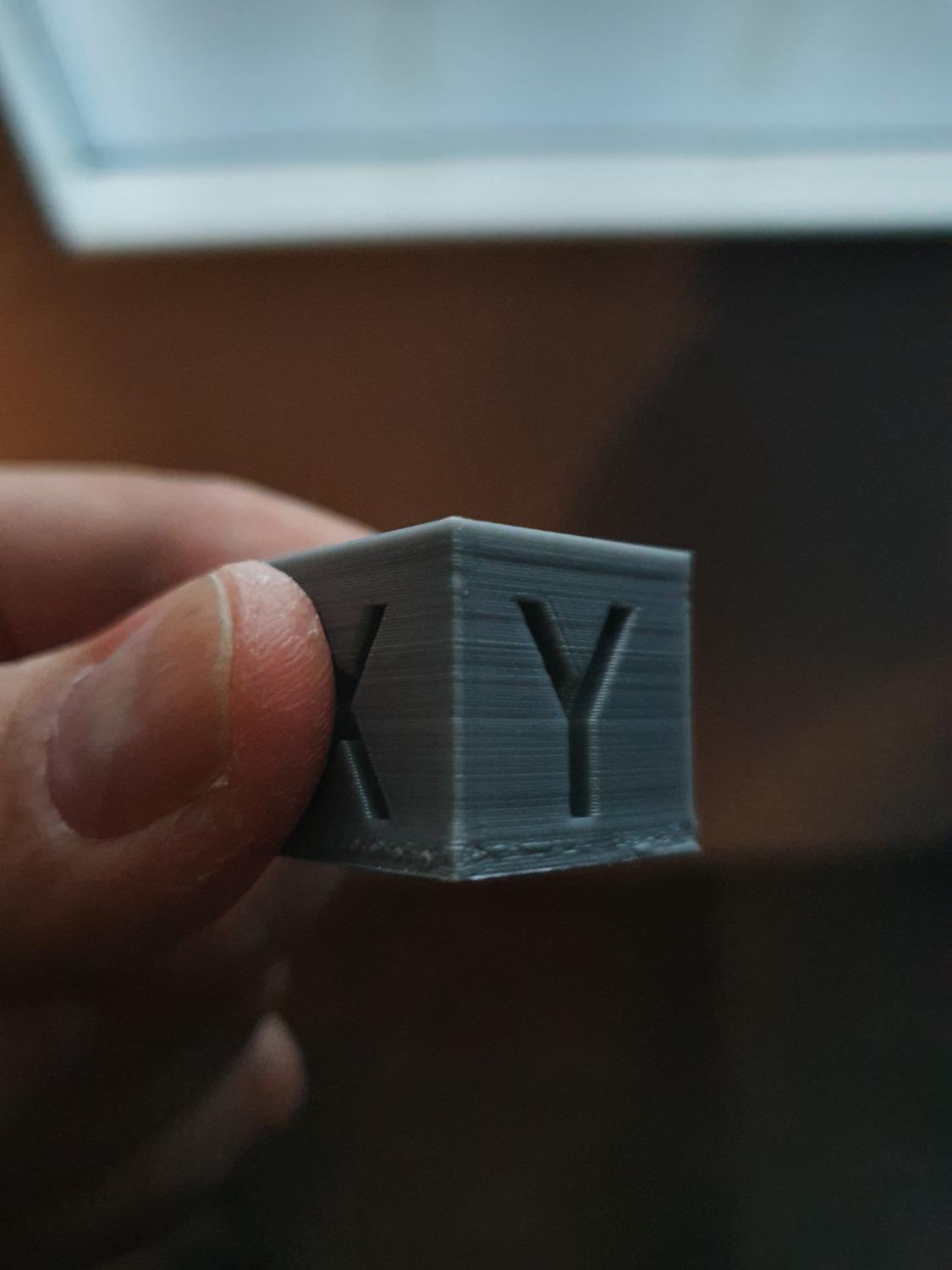

  1. Juri
    Problema con layer iniziali
    Nello slicer è tutto perfetto. Ho provato a farlo con infill 0 pensando che potesse essere co-responsabile, ma nulla. Potrebbe essere un problema di asse z? Mi spiego meglio: nel display dice di salire di 0.2, 0.4, 0.6 e così via... ma se invece fosse la vite senza fine dell'asse z a perdere i colpi iniziali? Oppure è veramente poco probabile? Grazie ancora

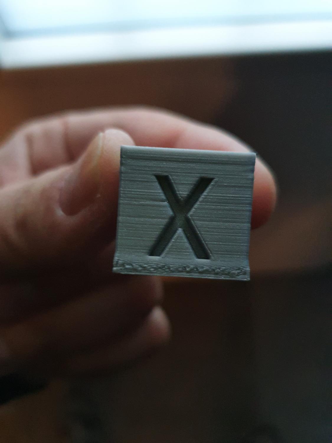

  2. Juri
    Ciao marcottt. Ho provato ad inserire dei valori negativi (come suggerisce cura) nell' initial layer horizontal expansion. -1 -2 ma non sembra cambiare niente. Hai un range oppure devo continuare a scendere -5 -6. Perché mentre stampa sembra che il primo layer vada benissimo, solo dopo sembra ripassare sempre sullo stesso livello e di conseguenza sembra sciolto... secondo te è possibile che ciò avvenga o è solo una mia impressione? Grazie

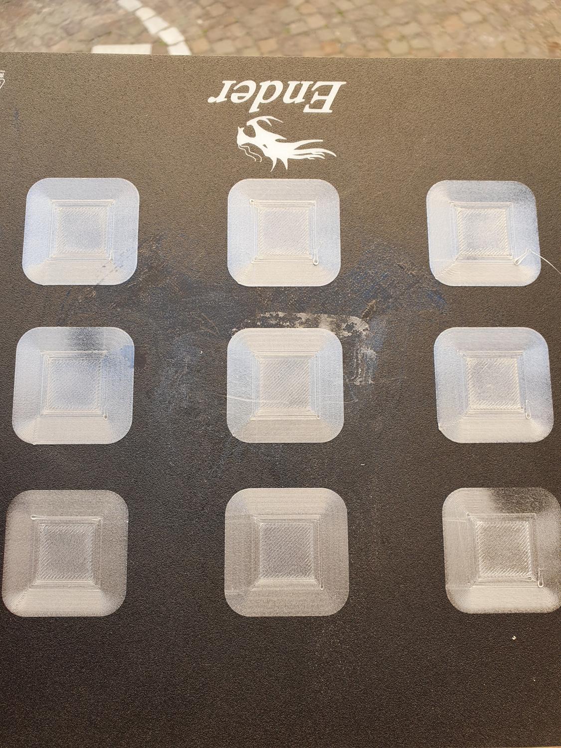

  3. Juri
    Ciao diglo. Per prima cosa grazie! Risposta super. Allora, comincio dalla fine: ho fatto il test dell'estrusore e ballavano quasi 2 cm. Non ho sbagliato unità di misura, erano proprio 2 cm e l'ho corretto dopo un tutorial. Però non ho mai pensato di ridurre l'extrusion multiplier, ci proverò sicuramente. A memoria mi sembra di aver usato una velocità di primo layer proprio 40, ma controllerò. Il piano l'ho livellato diverse volte anche con estrusore caldo. Il risultato lo vedi nella foto. A me non sembra male, ma vista l'inesperienza magari sbaglio... Grazie ancora x il dettaglio nei suggerimenti, proverò tra oggi e domani e ti farò sapere. Buona Pasqua!
  4. Juri
    Buonasera a tutti. Ho allegato al post 2 foto di prove che sto facendo con la ender 3. Sono all'inizio ma anche guardando diversi video su YouTube (help3d x fare solo un esempio) non riesco a sistemare questo difetto... è meccanico? Come slicer uso cura Estrusore a 200 bed a 50 Non metto altri dati x non appesantire il post, ma chiedete pure. Grazie in anticipo
