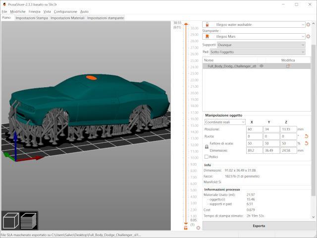

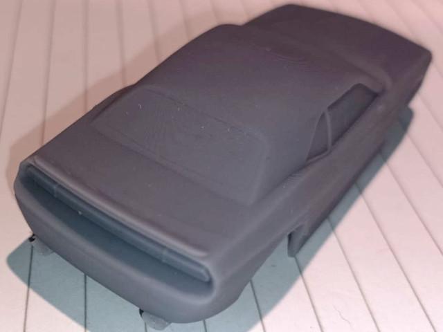

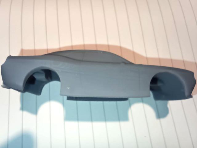

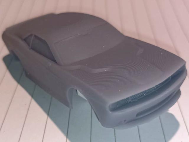

  1. Ho stampato un modellino di Dodge Challenger con la Elegoo Mars utilizzando PrusaSlicer e poi convertendo il file .sl1 in .cbddlp utilizzando UVtools. Solitamente con Chitubox non riesco ad ottenere supporti adeguati mentre PrusaSlicer ha meno opzioni ma ho ottenuto supporti migliori. Come primo utilizzo mi sembra che PrusaSlicer sia più adatto a chi non è molto bravo con i supporti. Non sarà il massimo ma rispetto ad altre stampe fatte questa mi sembra migliore quindi ho deciso di postare alcune foto. I supporti realizzati con PrusaSlicer si sono staccati senza sessun probema e senza lasciare nessuna traccia sulla stampa.
