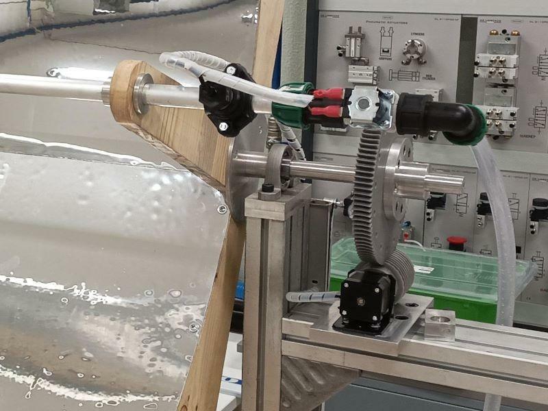

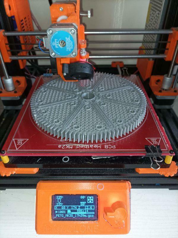

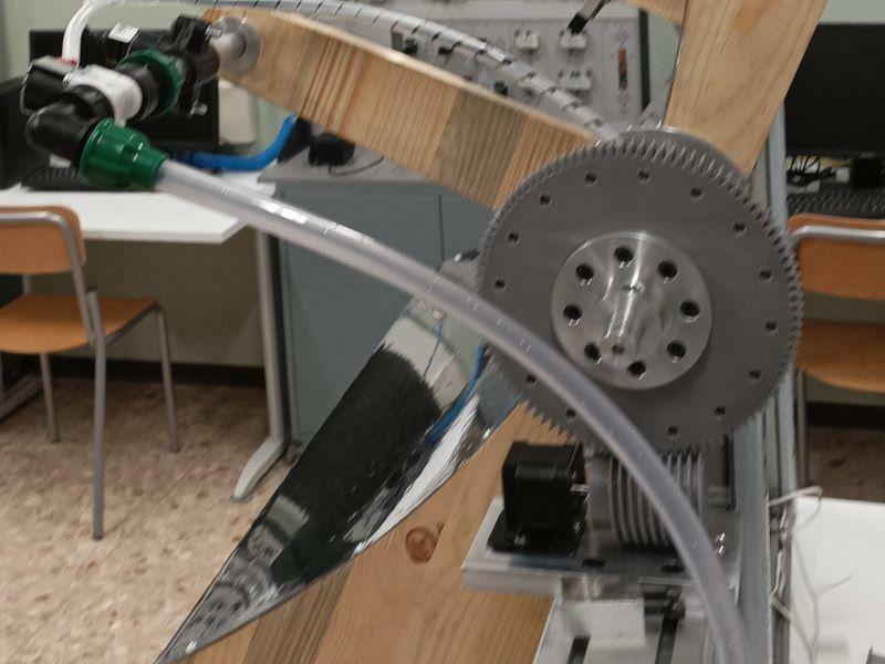

Le stampe in PETG ti risultano fragili? Questa coppia di ingranaggio e vite senza fine costituiscono un riduttore 1:100 per un motore Nema 17 e sono stampati in PETG Reprapper, alla fine si ottiene una coppia importante (per una stampa 3D) e sta lavorando senza segni di cedimento. L'ingranaggio ha un diametro di 196mm ed ha aderito perfettamente al piatto. Anche tutte le parti arancioni della stampante sono stampate con PETG Amazon e non ho avuto mai problemi di adesione. -
