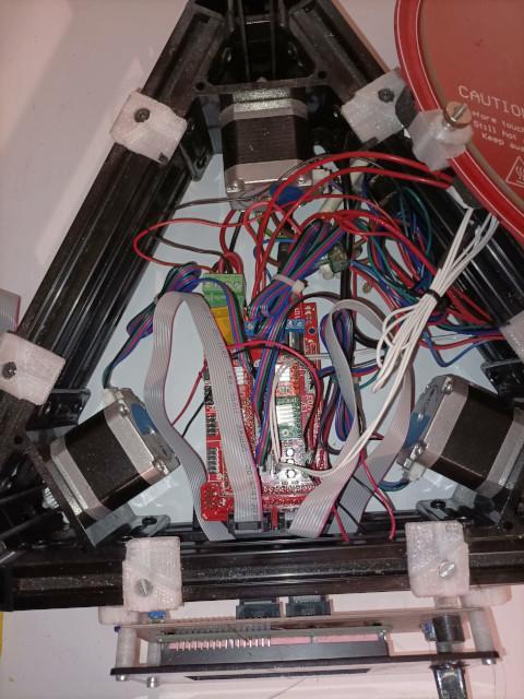

  14. Se hai gli A4988, i ponticelli in qualche posto dovrebbero essere almeno che non è previsto di modificare i microstep. Qual'è la tua scheda madre? Casomai puoi postare una foto della scheda madre magari con un driver tolto?

  16. Non per forza, li puoi utilizzare in modalità standard. Se non tocchi il firmware la scheda madre non comunica in modalità UART con i driver ed i microstep li regoli con i ponticelli mentre la corrente con la rotella come stai facendo con gli A4988. Tra l'altro se hai una scheda come la Geeetech GT2560, non puoi utilizzare i driver in modalità UART quindi in ogni caso non devi modificare nulla nel firmware. I driver A4988 hanno tre pin per i ponticelli MS1, MS2 ed MS3, sotto i driver probabilmente avrai installato tre ponticelli che significa 16 microstep. A questo punto devi regolare anche gli TMC2208 a 16 microstep, gli TMC2208 hanno solo due pin MS1 ed MS2 (perchè l'altro serve per la comunicazione UART) quindi dovrai mettere i ponticelli solo per MS1 ed MS2. Il ponticello di MS3 sarebbe meglio toglierlo perchè in alcuni TMC2208 è utilizzato per la comunicazione UART, se invece sul tuo driver in corrispondenza del pin MS3 c'è scritto NC è indifferente lo puoi anche lasciare. Poi dovresti regolare la corrente con la formula fornita da @FoNzY, però io mi limiterei ad 1A, nelle mie stampanti utilizzo correnti di 0.7-0.9A. Nel TMC2208 regolerei la Vref a 0,75V. Misurare la Vref è un'operazione rischiosa perchè se con il puntale tocchi due pin fai un cortocircuito con la morte del driver. Il tester va messo in VDC perchè se lo metti in misura di corrente fai un cortocircuito. Il puntale nero ti conviene collegarlo in un posto comodo, ad esempio sul negativo di alimentazione della scheda madre. Con il puntale rosso tocca la vite di regolazione della corrente e misuri la Vref.

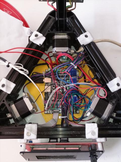

  19. Nel frattempo mi sono arrivati la scheda MKS SGEN L V1.0 ed i driver TMC2208 UART.

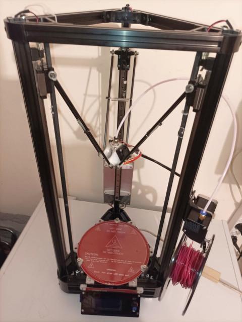

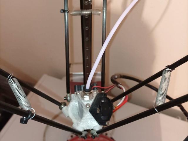

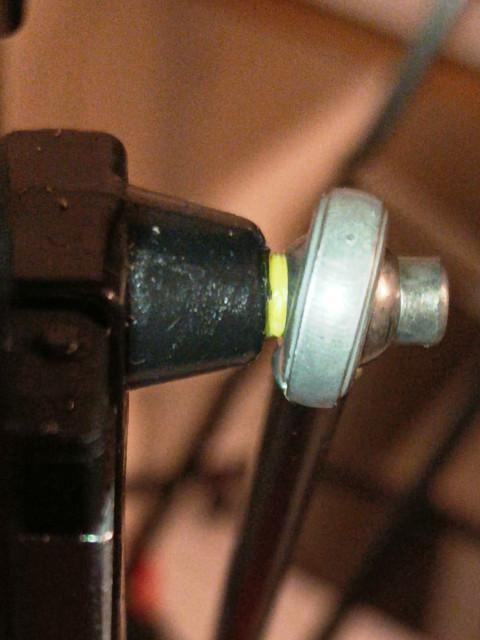

  25. Ho fatto degli aggiornamenti alla mia Anycubic Kossel Pulley. Guide lineari MGN12H (acquistate con un unico parametro: quelle che costavano meno) Rondelle sugli snodi fisheye Molle per il recupero dei giochi degli snodi fisheye Aggiornato il il firmware Marlin alla versione 2.0.9.1 Le tre guide lineari MGN12H da 500mm sono state l'upgrade più costoso (55 € compreso spedizione). Sicuramente è stato un aggiornamento importante perchè le pulegge originali dell'Anycubic Kossel Pulley erano fissate su un supporto in plastica che si deformava con il risultato di risultare troppo poco rigide. Ogni volta che spostavo la stampante dovevo correggere DELTA_RADIUS e DELTA_DIAGONAL_ROD, invece con le guide lineari la calibrazione si sta mantenendo sufficientemente stabile anche spostando la stampante. Le rondelle sugli snodi è stato l'aggiornamento più importante ed anche quello meno costoso. In pratica mi ero accorto che quando il nozzle si avvicinava al bordo del piatto le pulegge si deformavano e poggiavano sul profilo solo con 2 delle 3 rotelle, analizzando la situazione mi sono accorto che il problema era causato dai giunti fisheye che avevano un angolo di rotazione troppo basso. Allora ho preso le misure ed ho studiato il problema con il CAD, in pratica gli occhielli degli snodi fisheye andava ad urtare contro gli attacchi dei carrelli e dell'effector. Ed ho anche visto che era sufficiente una rondella con diametro interno da 3mm, diametro esterno 4.6mm e spessore di 0.6mm per risolvere il problema. Quindi ho provveduto a realizzare delle rondelle stampate in PETG spesse 0.8mm (per esagerare). Nel disegno e nelle foto, le rondelle sono quelle gialle. Infine, aveveo già notato da tempo che alcuni dei miei giunti fisheye hanno un gioco eccessivo per cui l'effector era un po' ballerino. Ho provato a comprare degli snodi nuovi su AliExpress ma mi sono arrivati degli snodi peggiori di quelli che già ho. Allora ho messo delle molle sui braccetti per cercare di recuperare il gioco ed a quanto pare la cosa ha funzionato. Come ultima cosa ho provato a fare una stampa e rispetto a prima mi sembra che la stampante vada un po' meglio.
