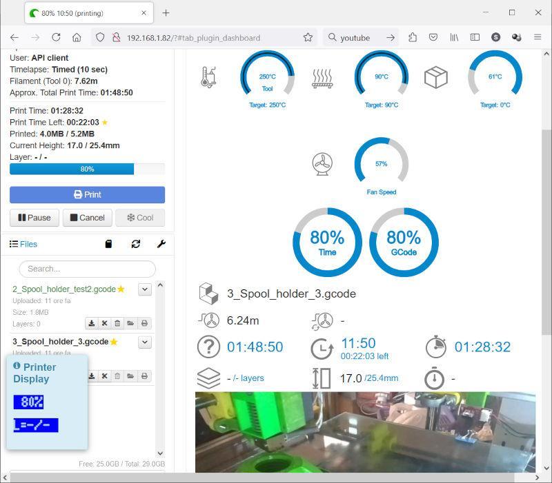

  7. Bellissimo, complimenti. Intanto ho fatto un esperimento, ho alzato la tensionse di alimentazione del Raspberry da 5.09V a 5.16V e sembra che camera e touch stiano funzionando correttamente. Mentre la rete WiFi da 2.4GHz continua ad essere bloccata. Ho lasciato la stampante accessa da stamattina ed ancora touch e camera funzionano, ora sto facendo una finta stampa (un gcode che muove solo gli assi X, Y e Z) e sembra non esserci problemi. Ora ti metto un altra pulce nell'orecchio, io preferisco TouchUI ad OctoDash. Octodash ha una grafica molto curata, è leggero ed è adatto a schermi piccoli ma non puoi muovere l'estrusore o vedere la telecamera. Mentre TouchUI ti consente di fare tutto quello che si può fare con OctoPrint ma è pesante (anche se il Pi 4 lo gestisce agevolmente), la grafica è peggiore ed i caratteri sono un po' piccoli per gli schermi da 5 pollici. Tra l'altro TouchUI presenta alcuni problemi durante l'nstallazione ma, se ti interessa, ti spiego come fare. In base alla mia esperienza: OctoDash: bello esteticamente, consente tutte le funzioni di base. TouchUI: permette il controllo completo ma i caratteri sono piccoli su display da 5". OctoScreen: ancora lo devo provare. OctoBTT: non potuto provare perchè funziona solo con OctoPrint fino alla versone 0.17 mentre il mio Pi 4 funziona solo con OctoPrint a partire dalla versione 0.18.
  8. Ti ringrazio, ma a questo punto è il display che blocca il WiFi a 2.4GHz e questo non va bene, alla fine pensavo di avere comprato un prodotto serio essendo marchiato Bigtree Tech. Poi io ho riscontrato il seguente problema, su stampe lunghe (dopo circa 2 ore) mi capita che telecamera e touchscreen smettano di funzionare. Veramente non ho provato scollegando il display se la telecamera continua a funzionare sempre. Io ho dato sempre la colpa alla prolunga per il connettore MIPI. Casomai mi fai sapere se anche tu riscostri questo problema?
  9. Ok, ora ricordo, ho acquistato Raspberry e Pi TFT50 V1.0 contemporaneamente quindi li ho sempre provati assieme e non sono mai riuscito a fare funzionare il WiFi da 2.4GHz ed ho utilizzato sempre quello da 5GHz. Ho dato da sempre la colpa al Raspberry acquistato su AliExpress pensando che non fosse originale ma forse la colpa è del display.
  10. Attualmente sto utilizzando OctoDash e lo installato seguendo la guida che hai postato tu. Andiamo per ordine, come prima cosa installi OctoPrint e tutto funziona? Poi installi OctoDash utilizzando il comando seguente bash <(wget -qO- https://github.com/UnchartedBull/OctoDash/raw/master/scripts/install.sh) e OctoPrint smette di funzionare? Eventualmente puoi provare cambiando master con main quindi bash <(wget -qO- https://github.com/UnchartedBull/OctoDash/raw/main/scripts/install.sh) Poi io ho fatto le seguenti varianti. Subito dopo avere flashato la iso sulla microSD, quando ho modificato octopi-wpa-supplicant.txt, ho anche apportato le seguenti modifiche a config.txt a partire dalla riga 27 # uncomment to force a specific HDMI mode (this will force VGA) max_usb_current=1 hdmi_cvt 1024 600 60 hdmi_group=2 hdmi_mode=87 hdmi_drive=1 Dopo avere configurato OctoPrint (estensione della partizione, cambio di password, ecc.), prima di installare OctoDash ho aggiornato il sistema operativo con i seguenti comandi sudo apt update sudo apt full-upgrade Forse allora è necessario impostare max_usb_current=1 nel file config.txt Se te la cavi con Linux e vuoi evitare di reinstallare OctoPrint puoi provare a modificare il file config.txt con il seguente comando sudo nano /boot/config.txt

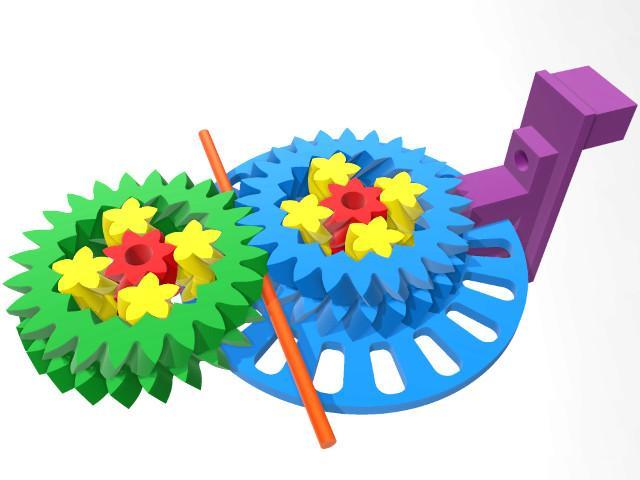

  24. Ho appena caricato gli stl su Thingiverse https://www.thingiverse.com/thing:4909275
  25. Non è proprio la prima versione ma devo ottimizzare ancora quacosa, in particolare manca una guida per il filamento che faciliti il passaggio tra gli ingranaggi e nei raccordi pneumatici. Appena sistemo metto il disegno su Thingiverse. Purtroppo l'involucro esterno lavora a trazione nel verso della stampa lungo l'asse Z, stampato con la camera chiusa non ci sono problemi perchè si ottiene una buona aderenza tra i layer ma potrebbe causare problemi di fragilità con altri metodi di stampa. Questo è il ruotismo utilizzato. Probabilmente gli ho dato poco gioco (0,1mm) per cui l'ho dovuto sbloccare con il trapano, casomai su Thingiverse l'ho pubblicherò con giochi differenti per potersi adattare a stampanti diverse. A quanto pare questo sensore è compatibile con lo smart filament sensor BTT quindi ho seguito le indicazioni di un video trovato su YouTube. Ho collegato il sensore nel cottere con il pin PI11, e nel file Configuration.h ho apportato le seguenti modifiche decomentata la riga #define FILAMENT_RUNOUT_SENSOR aggiunta la riga #define FIL_RUNOUT_PIN PI11 commentato la riga #define FIL_RUNOUT_PULLUP settata a 10mm la variabile #define FILAMENT_RUNOUT_DISTANCE_MM 10 decomentata la riga #define FILAMENT_MOTION_SENSOR Contestualmente volevo passare da Marlin 2.0.7.2 a Marlin 2.0.9.1 ma non ci sono riuscito, ho avuto problemi con il display 12864 che mostrava caratteri distorti e con la sonda K dell'hotend.
