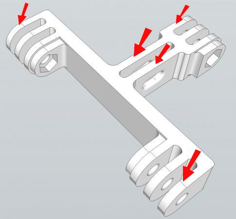

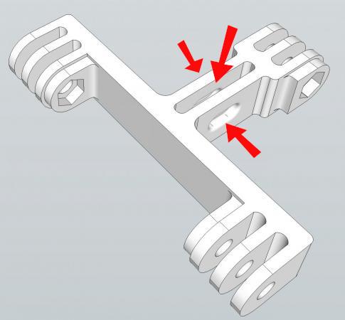

Salvogi ha risposto a Cooper1981 nella discussione Problemi di modellazione 3D, gestione mesh, esportazione in stl
Non ne sono sicuro, forse sono fori di fissaggio ma questi mi sono sembrati alleggerimenti. In ogni caso aumentere lo spessore dove possibile, ad esempio in questi punti che non dovrebbero dare fastidio all'attacco tipo Gopro. -

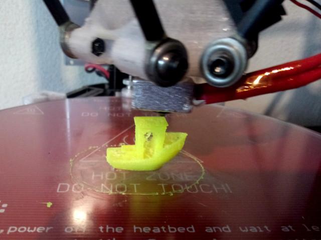

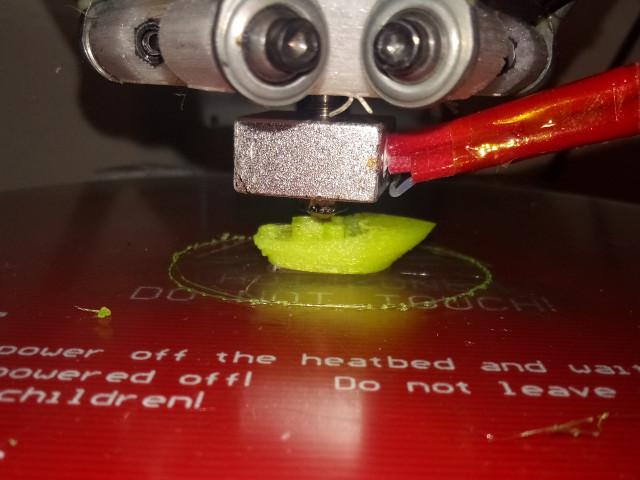

Stampa a "Banana" 😁
Salvogi ha risposto a Maschiaccio72 nella discussione Problemi generici o di qualità di stampa
Potrebbe anche essere l'altezza del layer di 0.1, potresti provare a fare solo il primo layer a 0.2 o 0.3, dipende dal diametro del nozzle che usi. In alcuni slicer è possibile indicare uno spessore differente per il primo layer. -

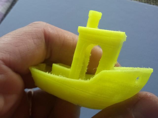

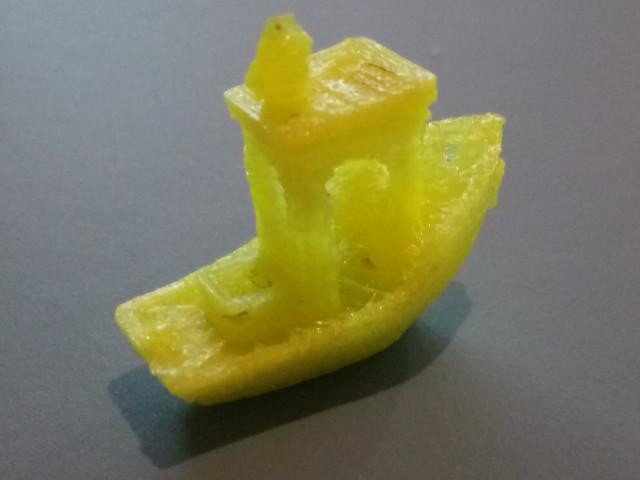

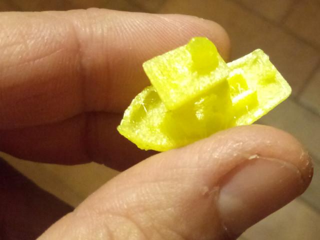

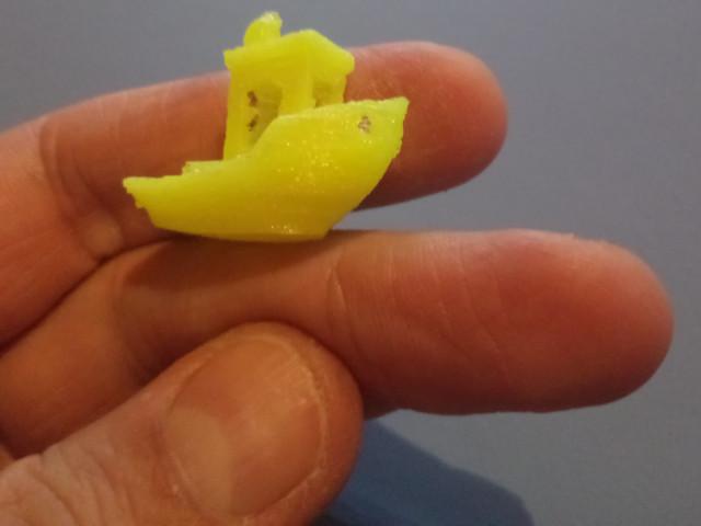

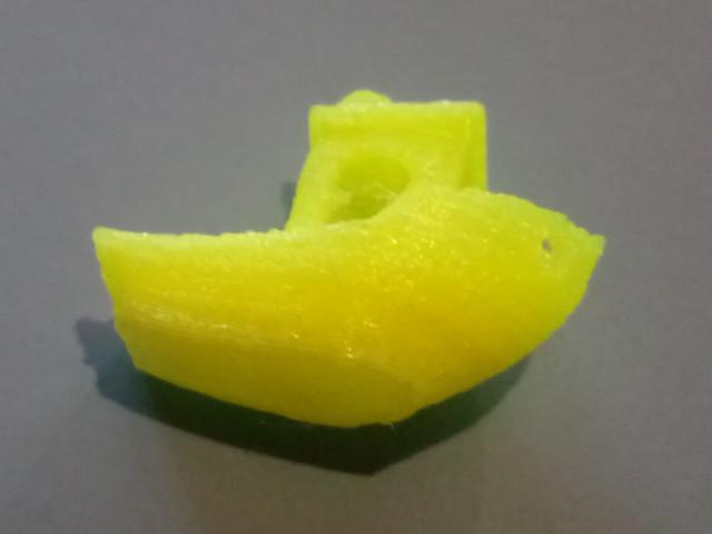

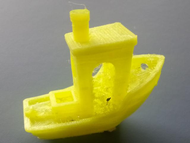

Ho regolato un po' il flusso di stampa e lo stampata a dimensioni reali. Purtroppo fa molto stringing e tende a warpare ma tutti i filamenti al nylon che ho usato mi fanno molto stringing e tendono a warpare. Nella foto seguente ho rimosso lo stringing con una pinzetta. Sicuramente non è il massimo della bellezza ma in compenso è molto resintente. A casa ho una matassa di Taulman 645 trasparente, purtroppo anche con quello le stampe non mi vengono belle ma risultano molto resistenti, in pratica ottengo all'incirca lo stesso risultato. La resistenza del filo per tagliaerba mi è sembrata simile a quella del Taulman 645 che a parità peso costa quasi il triplo. Avevo pensato di prendere quello da 1,6mm per evitare di smontare estrusore ed hotend però nel negozio dove sono andato io era meno conveniente, in pratica più aumentava il diametro e meno costava al kg.
Non è colpa del filamento, in 4 anni di stampe ancora non me ne è venuta neanche una bella esteticamente 😂 mi consolo con il fatto che non uso la stampante per oggetti artistici.
Il filamento oscilla tra 2,55 e 2,7mm di diametro, veramente è un po' ovalizzato quindi la sezione la si può considerare costante a 2,6 mm. In totale sono 92 grammi quindi diciamo che va a 18,50 €/kg comunque sempre buono. A 240°C l'estrusore non ce la faceva a spingere il filo quindi sono dovuto andare a 280°C, veramente non ho fatto la torre di temperatura. Sicccome volevo stampare per forza qualcosa ho provato una 3DBenchy in miniatura (50%) ma mi è venuta sovraestrusa. Inoltre questo nylon warpa alla grande, la lacca non teneva e sono dovuto andare di colla vinilica, nonostante ciò a warpato così tanto che 3DBenchy dondolava durante la stampa. Ho provato a romperla con le pinze ed è mi è sembrata più resistente e tenace dal PETG e dell'ABS. Ottima anche l'adesione tra gli strati. Se riesco a perfezionare il problema del warping mi sa che faccio la scorta. Se volete vi lascio l'indirizzo del negozio cinese 🤣😂🤣
