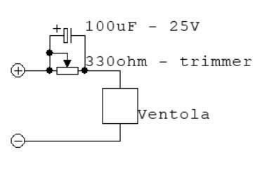

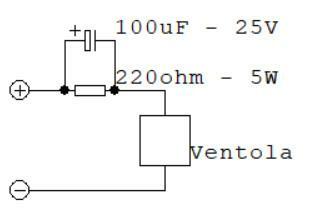

La ventola a 24V assorbe 0,1A, supponendo che si comporti come una resistenza ideale la sua resistenza è R=V/I=24/0,1=240ohm Per sicurezza consideriamo 0,1A anche con la resistenza in serie, in questo caso la potenza dissipata dalla resistenza è P=RxIxI=240x0,1x01=2,4W quindi la resistenza deve essere almeno da 5W. A questo punto puoi posizionare una resistenza da 220 ohm come di seguito. Oppure un trimmer (o potenziometro tipo A) per poter regolare la velocità della ventola. Il condensatore elettrolitico serve per fare partire la ventola alla massima velocità per pochi secondi. Il condensatore elettrolitico deve avere una tensione di lavoro di almeno 25V e deve essere orientato con il positivo in maniera corretta.
Ok, se hai un impianto a 24V, puoi mettere in serie 2 ventole che devono essere assolutamente identiche altrimenti una ti rimane ferma e quella meno potente gira quasi al massimo. Se metti in serie due ventole rischi che quando diventano vecchie con 12V non hanno più lo spunto per partire. Oppure metti una resistenza in serie alla ventola ed in parallelo alla resistenza ci aggiungi un elettrolitico che funziona solo per lo spunto. Che potenza in W e/o corrente in mA ci sono riportati sulle ventole a 24V?
Ti conviene fare un test di alta precisione... lanci una stampa e dopo 10 minuti provi a toccare con il dito le alette dei driver, il mosfet del piatto e la CPU. Se sostituisci anche la ventola dell'alimentatore questo test non ti conviene farlo con l'alimentatore perchè sui transistor arriva la tensione di rete. Eventualmente ci sono ventole silenziose come le Noctua però anno un prezzo elevato ed un flusso di aria leggermente inferiore. Esistono anche convogliatori per ridurre il rumore https://www.printables.com/it/model/44686-power-supply-psu-fan-silencer-ender-3 Se la tua stampante è a 24V, dal punto di vista elettrico dovresti mettere uno stepdown o una resistenza opportunamente calcolata. Se invece la tua stampante è a 12V puoi collegarla così, il rischio è che quando la ventola diventa vecchia con metà tensione potrebbe non avere lo spunto per partire. Casomai puoi mettere un elettrolitico in parallelo alla tensione (questa era un'idea di @Mosfet)
