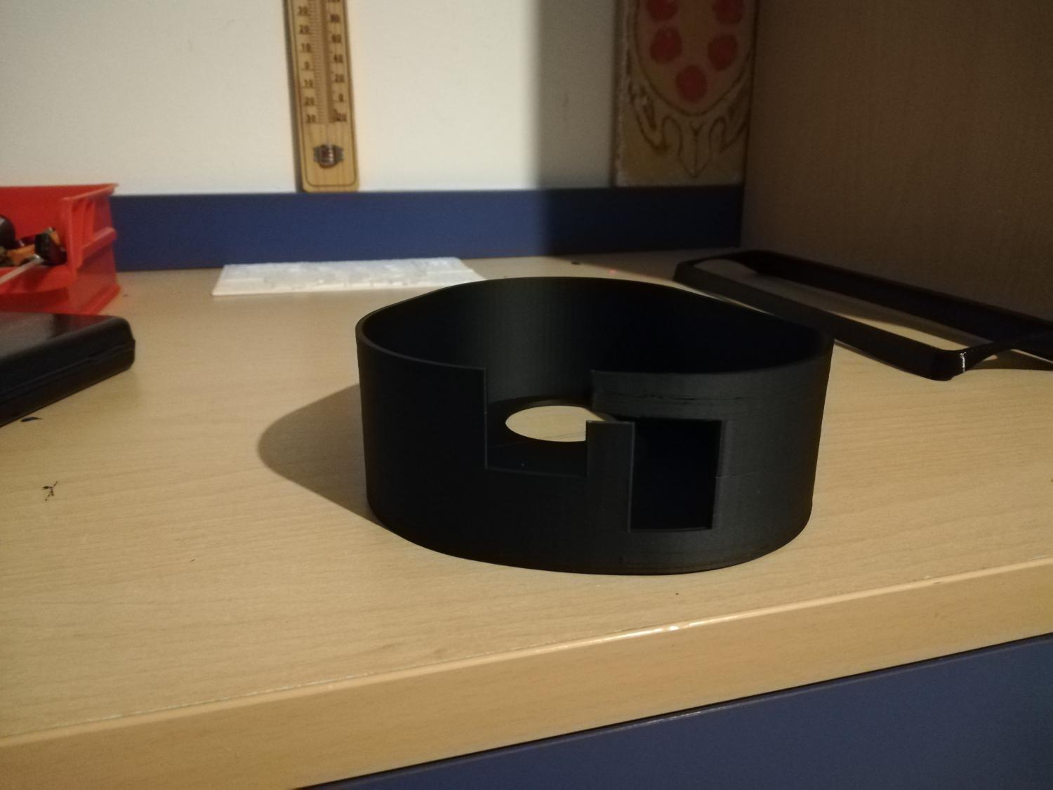

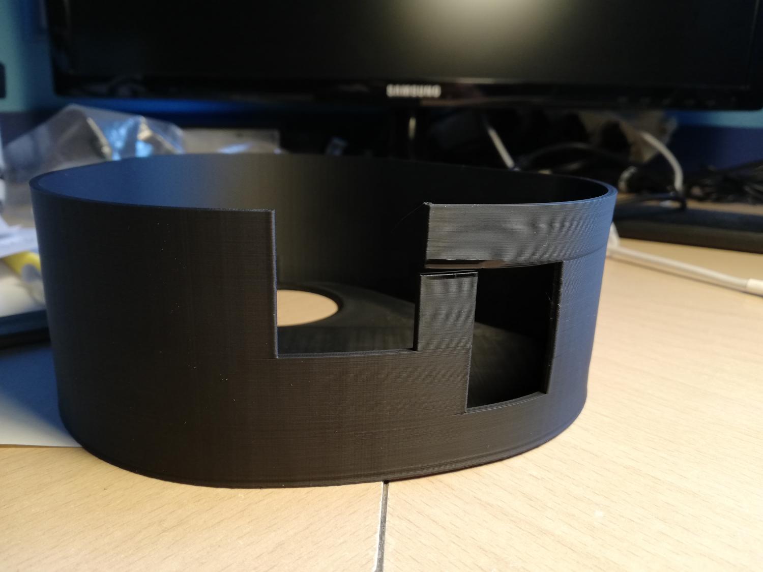

    Ciao a tutti! Volevo chiedere riguardo un materiale di cui non ho molta esperienza, ma forse qualcuno sarà in grado di aiutarmi Come vedete dalle foto in allegato (nella seconda si vede meglio anche se ci avevo già messo dell'attack) oltre a problemi di delaminazione tra layer, problema che mi sembra ridotto dopo aver abbassato il layer a 0.2 il alcuni punti ad esempio dopo cambi di direzione o ponti non riesce a stampare correttamente, ho provato 2 volte e quel problema rimane sempre Ho fatto alcune prove con altezza layer 0.25 e 0.3 e si delaminavamo molto molto facilemte Vi dico i parametri principali usati nell'ultima prova che sembra la migliore Stampante Artillery genius, camera aperta ma messa durante la stampa in una piccola stanza ben isolata e chiusa durante tutta la stampa Materiale HIPS-X spectrum nero Temperatura 245, piatto 85 con lacca Velocità 50-30 mms Accelerazione 1000 (sembra aver migliorato dopo aver portato l'accelerazione a1000) Layer 0.2 Ugello 0.4 Larghezza linea 0.45 Flusso 1 Raffreddamento OFF Slicer: Prusa slicer Cosa ne pensate?Per caso ualcuno ha il mio stesso problema?

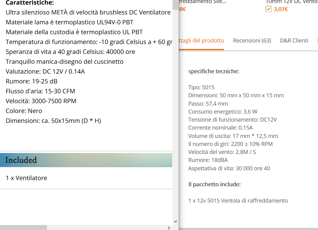

  2. Sembra strano, ma il sensore non è fissato da nessuna vite, comunque l'ho smontato ho particato un piccolo foro e filettato e inserito una piccola vite che tenga fermo il sensore come quelli che vedo in commercio Anche il mio, solo che ho solo un grano sotto Ciao a tutti ragazzi Dopo aver perso molte ore credo di aver trovato l'inghipppo, mi spiego meglio cosi potrebbe tornare utile a qualcuno in futuro e potete darmi la vostra opinione Qualche tempo fa ho rotto la ventola del raffredamento e l'ho sostiuita con quella di sinistra che come vedete ha le stesse caratteristiche di Tensione e Potenza ma a parità sviluppa molto più flusso d'aria dell'originale In effetti mi sembrava che dopo averla sostituita l'aria fosse vermente molto più forte Dai dati che ho trovato quella originale sviluppa 5.9 CFM (non chiedetemi cosa siano) e quella attualmente monatata dai 15 ai 30 Ho provato a fare qualche prova con ventilazione tra 25 e 30% e i risultati mi sembrano nella media, poi forse anche l'aver fissato meglio la sonda di temperatura ha aiutato Fatemi sapere cosa ne pensate
  3. Forse centra il sensore in realtà non è fissato con nulla, rimane inserito solo perchè è collegato con le stesso filo della cartuccia riscaldante , e l'ultima è fissata da un grano nel corpo in alluminio Dovrei provare a vedere se riesco ad inventarmi qualcosa per isolarlo Grazie!

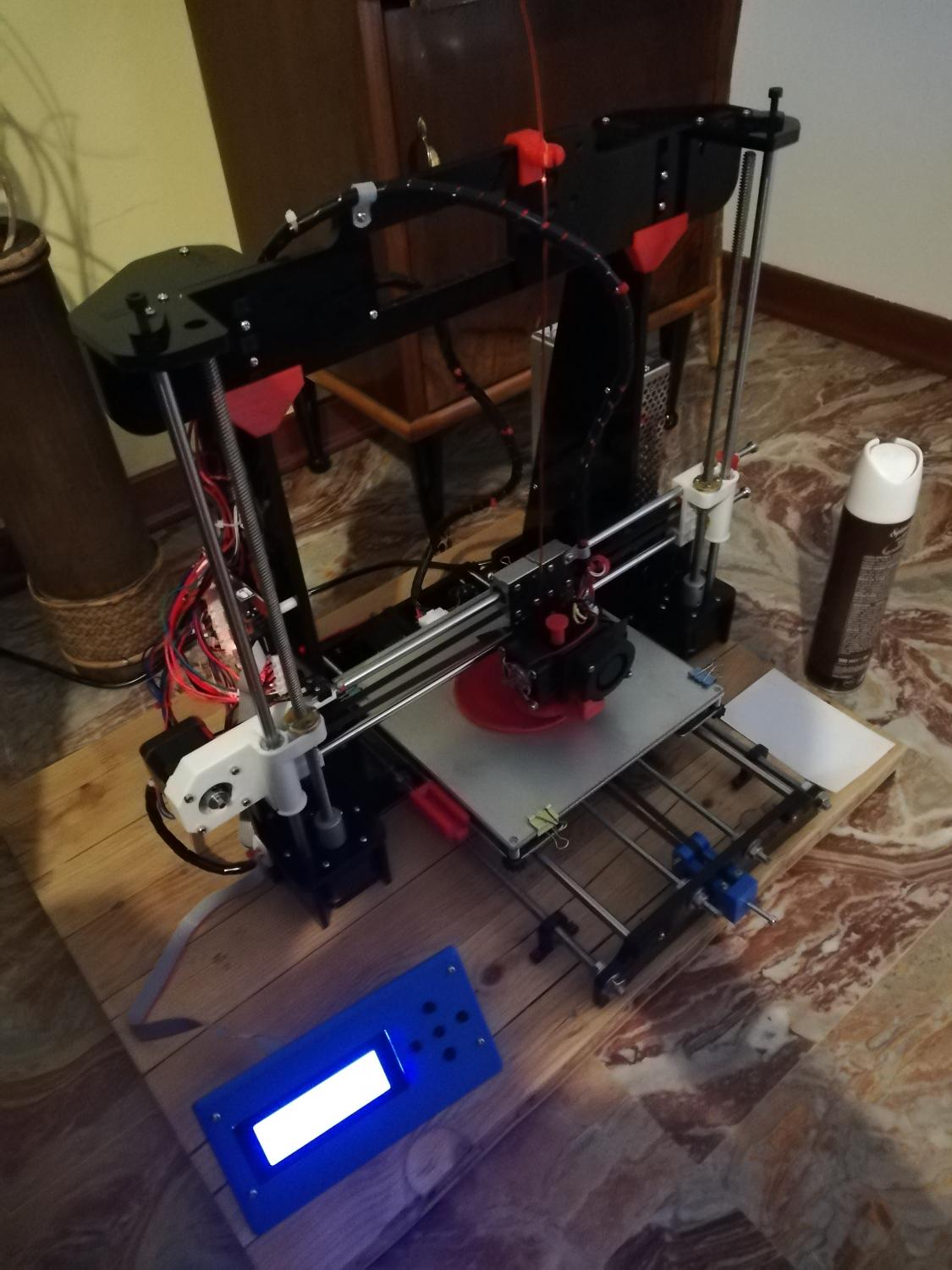

    Buoangiono a tutti Mi preseto, ho preso circa 1 anno e mezzo fa una monpice mini V2 tanto per provare, da li mi sono sempre più interessato e ne ho approfittato di questo periodo di quarantena per venderla e prendermi un Anet a8 che sto cercando man mano di milgiorare, ho già provato anche a stampare anche il TPU e sono abbastanza soddisfatto Vi lascio una foto della stampante Presto mi farò sentire perche credo di aver molto da imparare e vorrei chiarirmi alcuni dubbi
