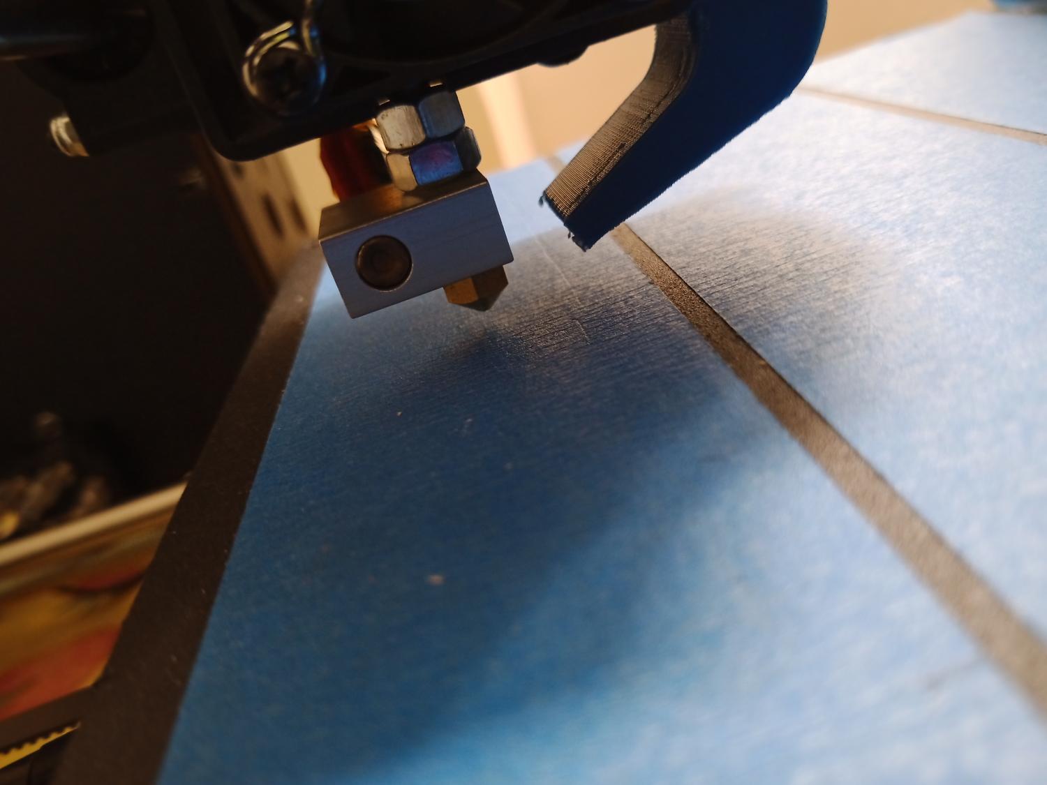

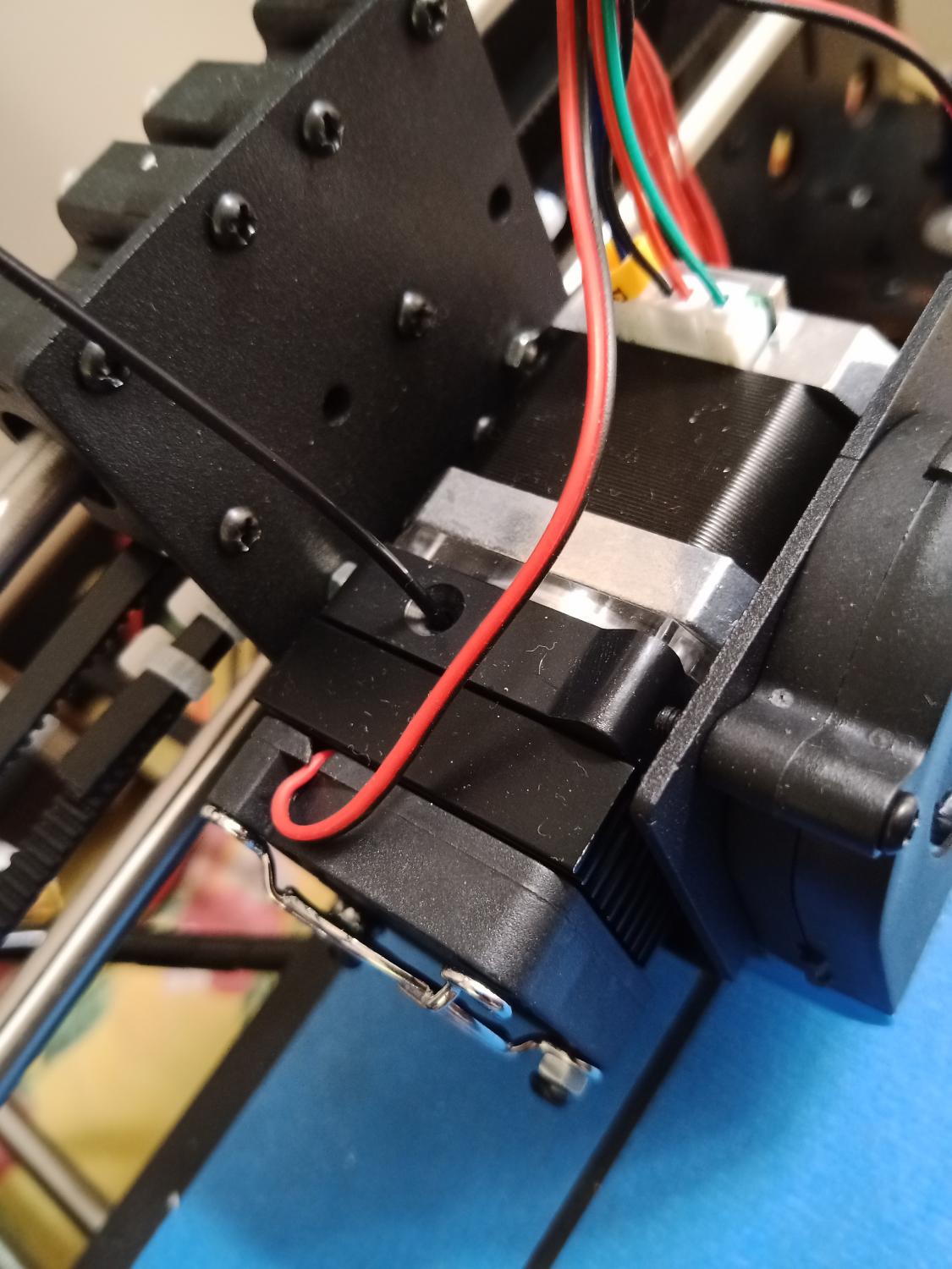

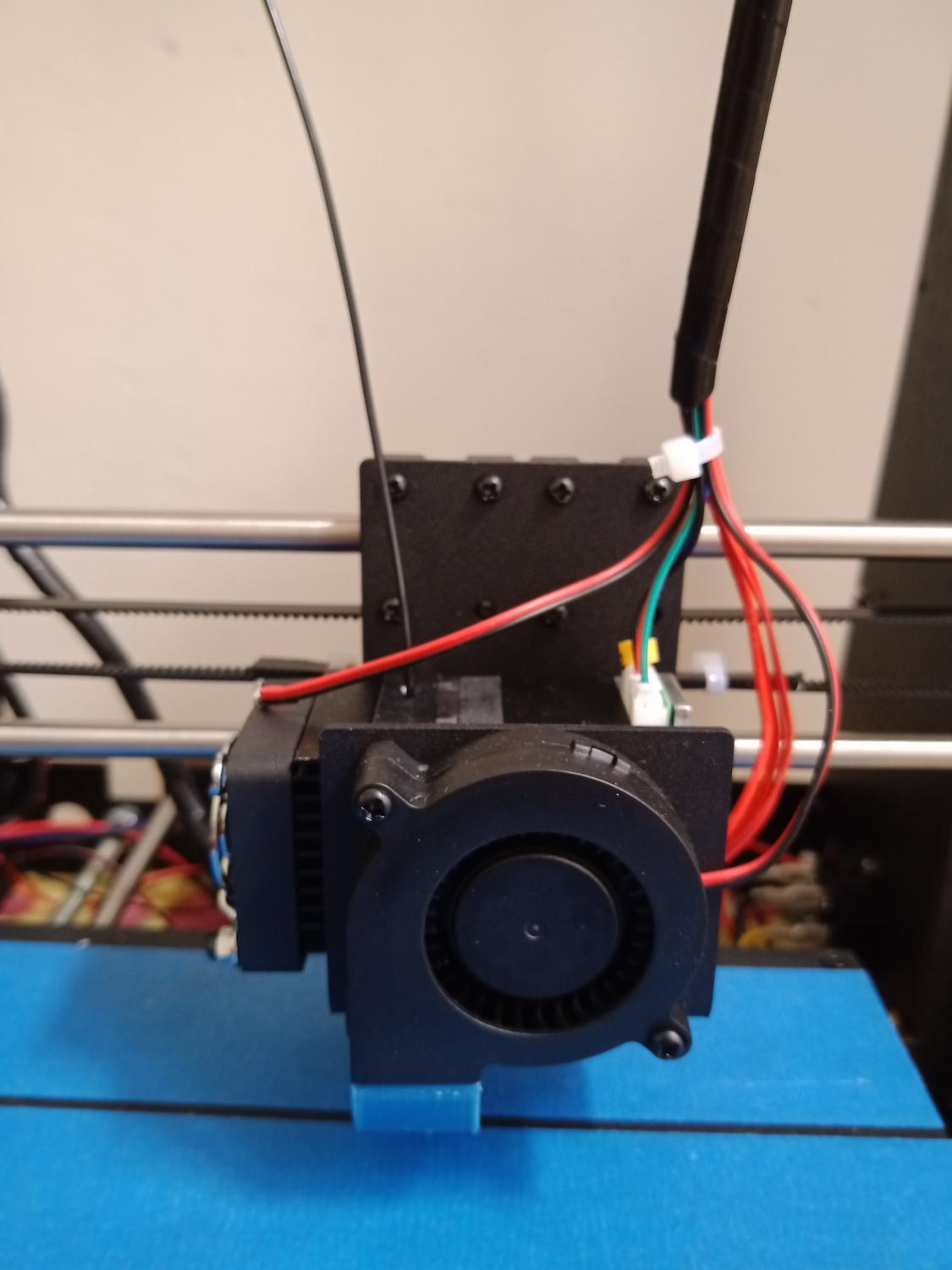

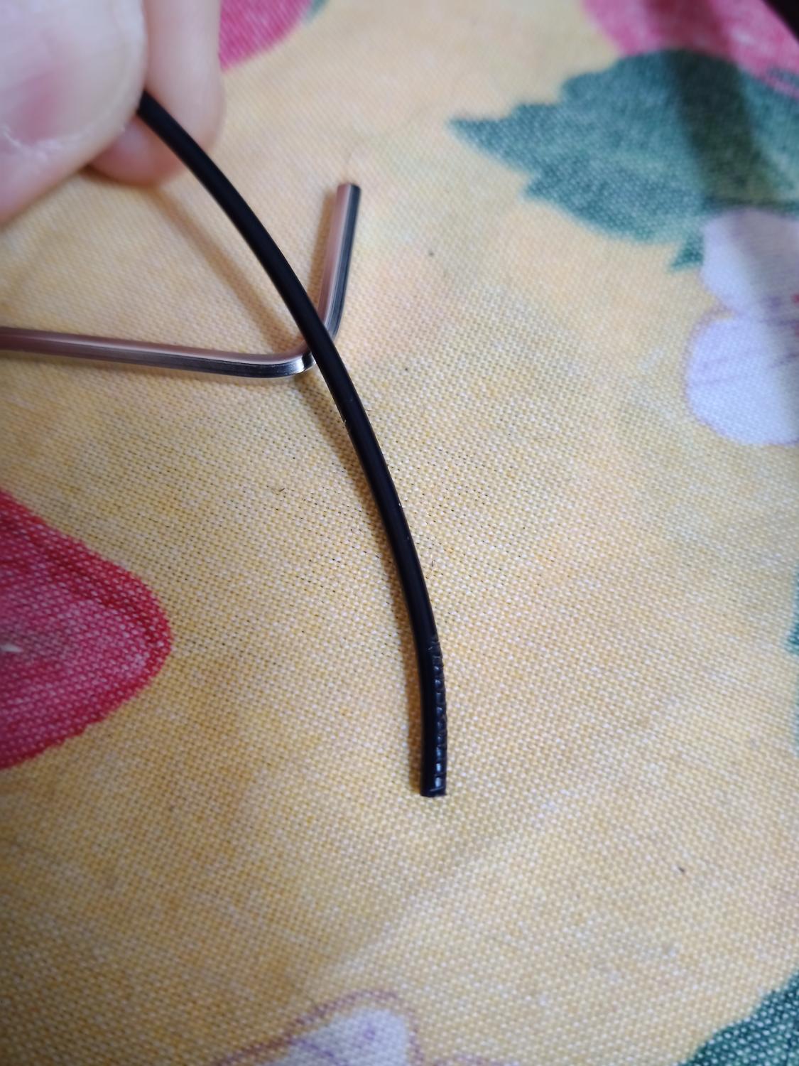

  3. Ciao, eccomi di nuovo. Ho fatto i test che mi hai detto. Se provo a muovere il filo con il comando da Repetier Host... non si muove. Il motore cerca di tirarlo giù ma è come se non si agganciasse all'interno, emette dei suoni cadenzati tipo ticchettii ma il filo resta fermo. Estraendo il capo del filo è "dentellato" nella parte che entra all'interno del blocco (circa 1 cm) Ho fatto alcune foto che allego. Altra domanda: nella foto laterale in cui si vede l'ugello e il piatto, i due bulloni sono nella posizione giusta o il carrellino va incastrato tra i due bulloni?
