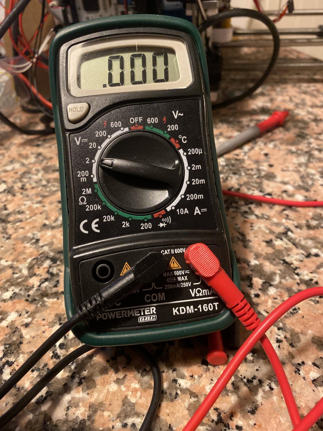

    tutti e due 12,1 a domani...facci due conti stanotte 😉😁
  2. Marco66
    gt2560 A+

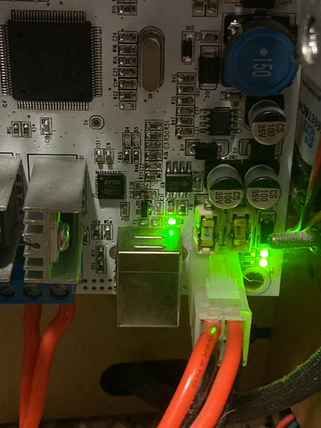

    12.1 la scheda è staccata ci sono andato da sotto non mi sgridare...ahahahahahahahahahahahaha a mali estremi
  3. Marco66
    gt2560 A+
    allora staccato il connettore inseriti i puntali 12,2 il fondo è in plastica scusa sto facendo un casino con le risposte allora staccato il connettore inseriti i puntali 12,2 il fondo è in plastica scusa sto facendo un casino con le risposte
  4. Marco66
    gt2560 A+
    fatto quello che hai detto nulla 0.00 ma i driver li misura...scusa ma apprezzo quello che fai o sbaglio qualcosa o la scheda fa a cavolo...e il tester pure succede che in stampa l’asse x e y tornano a home per poi tornare sul punto creando materiale e filamenti a cazzo...scusa ma ci vuole

    da così come è sistemato il tester....valore 0 su entrambi...o tieni in considerazione che faccio altro nella vita mi ingegno e sta buono che pocanzi ho spento l’altra perché l’ho tend s’è attaccato al pezzo e lo portava in giro
  9. Marco66
    gt2560 A+
    questo il tester non proferisce verbo, forse sbaglio...dimmi tu? son tutto orecchi

    Grazie verificherò, ma ti dico tutto quello trovato lasco, l'ho rifatto.... la scheda, morsetti stretti motori controllati e collegati avevo un filo motore estrusore che era al limite tagliato e rifatto il contatto...cavolo l'ho settata a dovere stampa da dio, ma sta cosa mi deprime... poverina le avevo fatto tutto un lavoro di "imbellettamento". Ok controllero l'alimentatore, i fusibili ceramici non mi sembrano andati....scusa una cosa, domanda... si puo flashare la epprom per rimetterci il firmware da zero, o lo fa tutte le volte che sovrascrive ? Intanto grazie continua a darmi idee che metto in pratica 😉

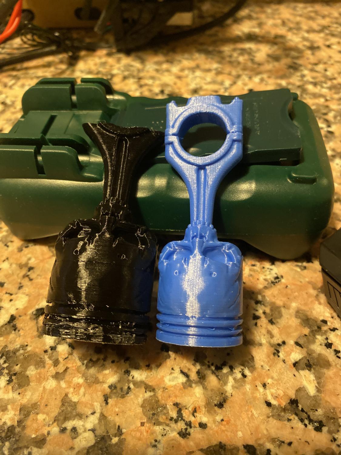

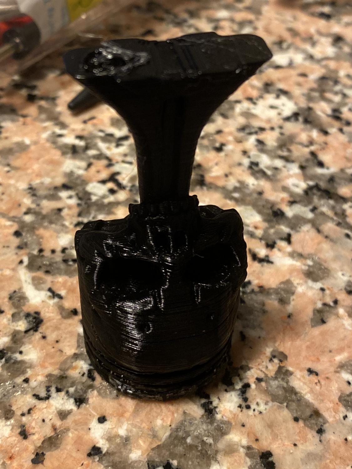

    Cari tutti buon pomeriggio, in questi gg di pandemia mi son messo in stampa...M i sta capitando una cosa particolare, fatto slicing sia con C ura4.5 che con Prusa (debbo che la versione 2.2 non è affatto male) ... ma niente, sulla geeetech prusa i3 pro che ho preso qualche anno fa e sulla quale mi mi sto facendo le ossa, durante la stampa l'asse X e Y tornano a home riprendendo poi da dove hanno lasciato. La cosa risulta molto noiosa perché ovviamente, rovina la stampa e perdo pla inutilmente, ho provato a cambiare i driver (a4988) ho provato a sostituire la scheda con una vecchia gt2560a+ in mio possesso ricontrollando tutti i contatti e non riscontrando nessun tipo di cortocircuito. Controllato il Vref dei motori… ma ad ora non trovo una soluzione avete qualche idea? La macchina parte normalmente gli assi son dritti controllati e ingrassati, gli stop funzionano la macchina va in autohome senza problemi, stampo da sd... scalda alza asse z si mette al centro e dopo qualche layer parte o ahome di x o a home di y sino a fine stampa....cosi random senza un motivo. Ho aperto un gcode per vedere se inseriva righe particolari ma nulla tutto in sequenza. Che abbia preso un "fumigone" la scheda. Reinstallato il firmware. ditemi moh voi....cosi imparo Grazie Marco
