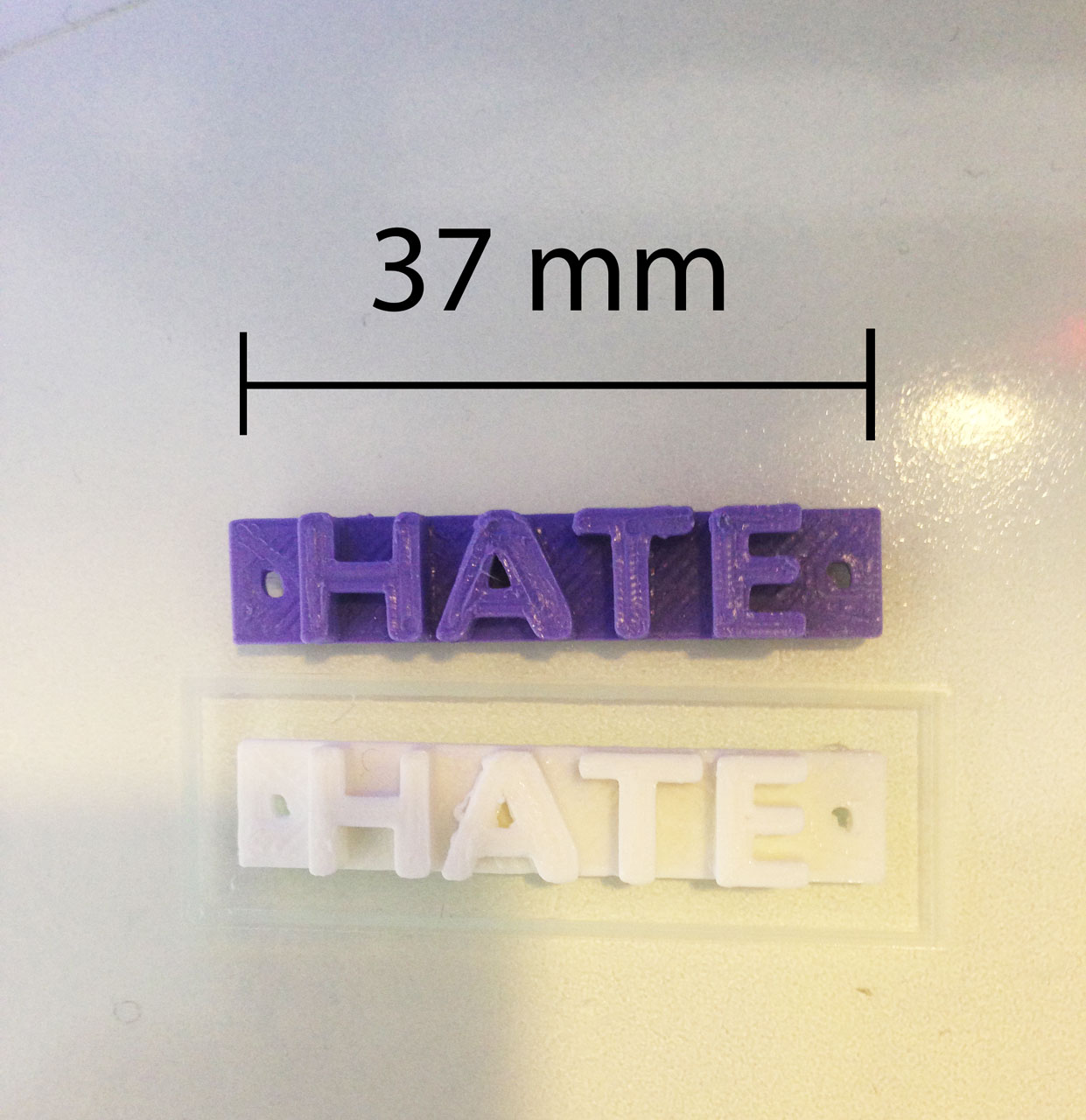

  1. grazie e chi ha risposto e scusate se non ho più risposto: ho ricontrollato tutto assieme al rivenditore che ha provveduto a ricalibrare bene la stampante allineando meglio gli assi ed ora la qualità di stampa è molto migliorata
  2. ciao, anch'io ho da poco una kiwi e qualche volta mi si è staccato il pezzo mentre stampava, la mia impressione è che ciò non accada usando davvero tanta lacca (almeno 2 passate)

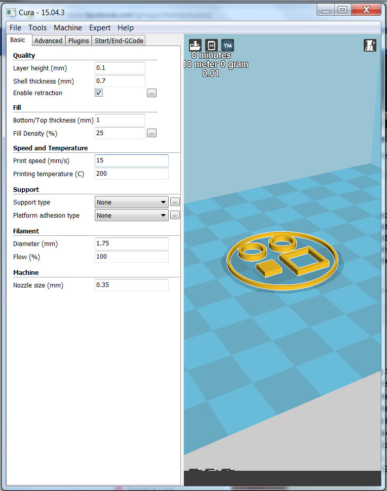

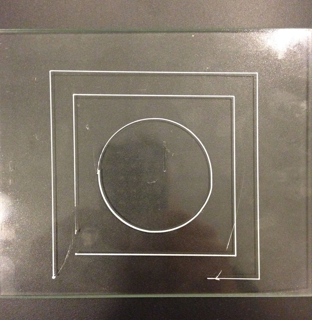

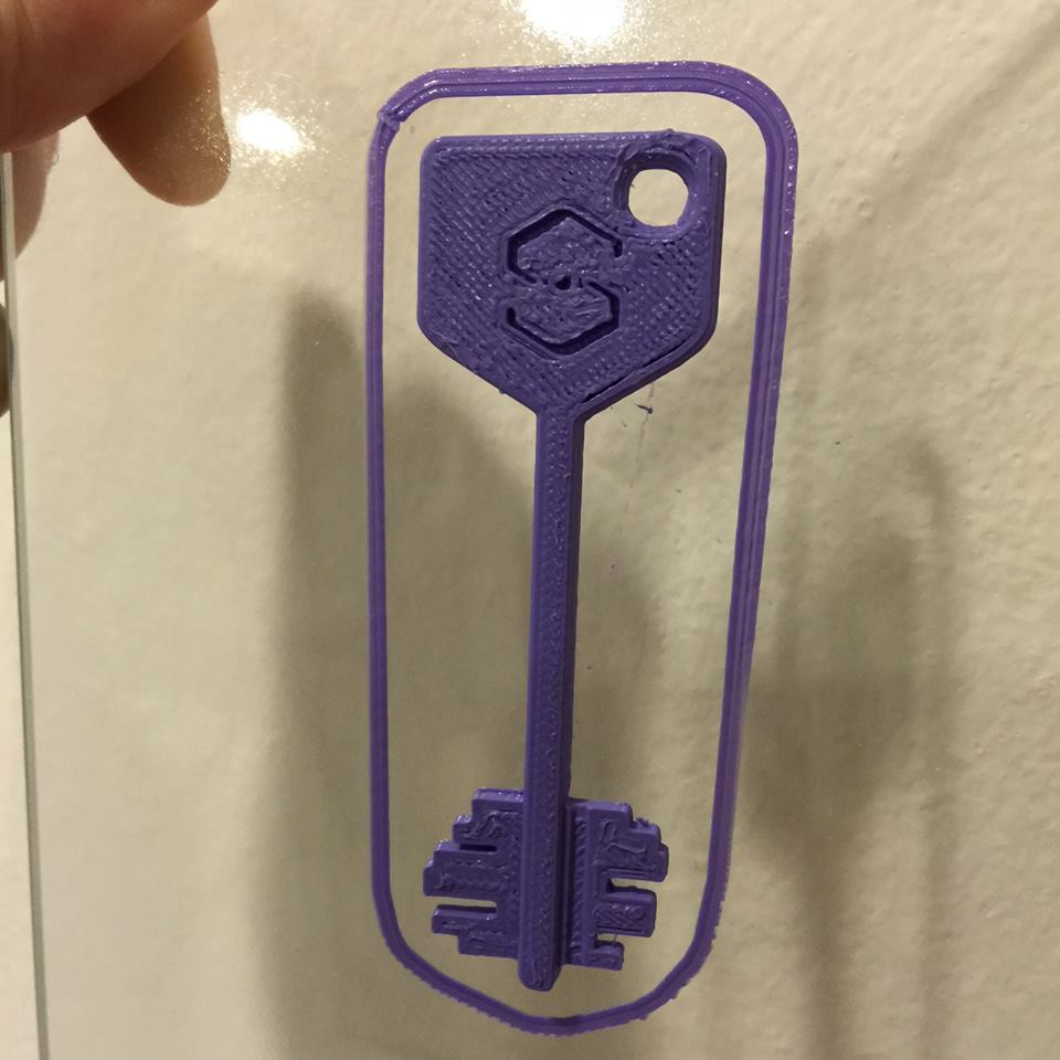

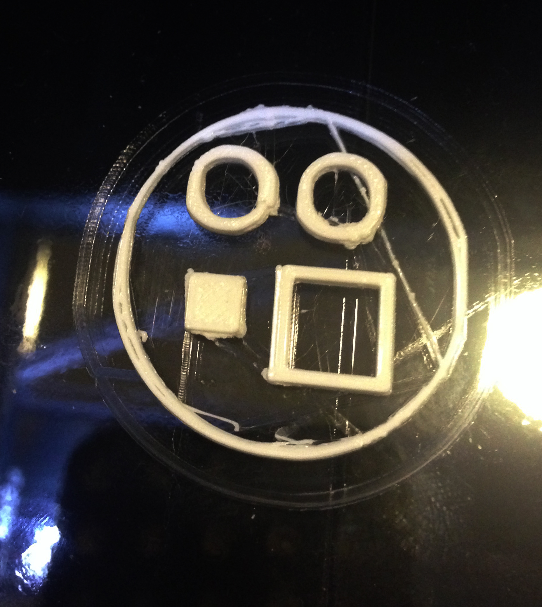

  3. Ciao a tutti, da ieri ho una KIWI comprata da un rivenditore che l'ha anche assemblata. Mi sono cimentato con le prime prove ma non ho ottenuto i risultati sperati... Sapendo benissimo che non posso pretendere subito i miracoli mi farebbe piacere ricevere qualche consiglio sulla direzione in cui andare per ottenere dei miglioramenti. Il mio scopo principale al momento è riuscire a stampare delle scritte di dimensioni dai 4 ai 7 cm con le singole lettere il più possibili "precise". Ad esempio le scritte "HATE" dove vorrei che la "A" fosse più regolare con i due lati con il medesimo spessore come da modello originale. I modelli sono abbastanza collaudati perché si tratta di medesime scritte che fino ad ora mi facevo stampare con gli stessi materiali da un service con risultati ovviamente migliori. Ringrazio anticipatamente per la pazienza e l'attenzione!
