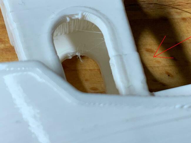

  1. Ciao a tutti, rispolverando la mia vecchia Genius, dopo tarature e settaggi vari questo e' quello che sono riuscito ad ottenere. Mi preoccupa un po' l'artefatto sulla parete della cabina: non riesco proprio ad interpretarlo! Cosa potrebbe essere?
