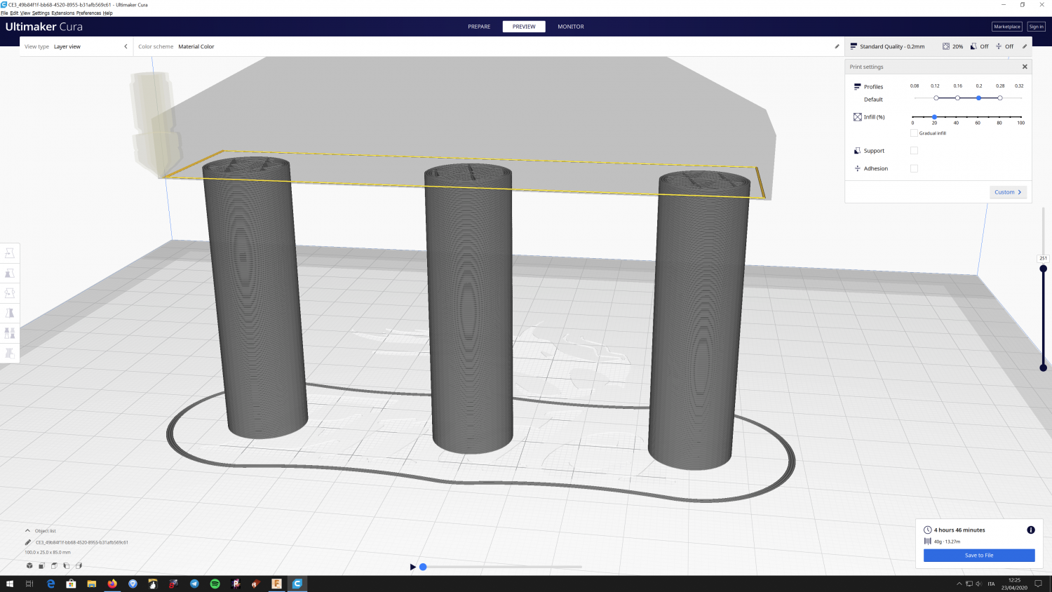

in attesa che mi arrivi la stampante (consegna prevista lunedì), stavo facendo un po' di esperimenti, che riguardano sia Fusion 360 (tra i diversi programmi che ho trovato, è quello che mi sembra più adatto alle mie esigenze) sia con Cura. Per prima cosa ho realizzato un banalissimo frontone di tempio greco, formato da tre colonne, un'architrave e un timpano legate insieme in Fusion in un pezzo unico, poi ho esportato tutto in Cura e ho provato a vedere come effettuava lo slicing.
E qui mi vengono le prime due domande, una serissima, l'altra più una curiosità.
La prima: nel passaggio dalla fine delle colonne all'architrave, Cura mi disegna (si vede bene nell'immagine sotto, è il tratto in giallo) il perimetro dell'architrave. Ma non appoggia su niente!!! Ovviamente non può reggersi, e quindi è palese che c'è un errore. Cosa ho sbagliato? Devo spezzare il disegno nelle tre colonne + architrave e timpano e montare il tutto in seguito? Sicuramente non devo girarlo sottosopra, perché il timpano è a "V" e la struttura non reggerebbe. Devo girarlo in modo che parte del tetto sia appoggiata al piano orizzontale? Mmmmh, anche questo mi suona male, perché verrebbe su in diagonale e prima o poi rischierebbe di cadere, oltre a risultare disuniforme.
Penso che la soluzione migliore sia fare il disegno in due parti, prima le colonne poi architrave+timpano. Ma in questo caso, vorrei impostare su Fusion 360 dei perni che mi aiutassero nel posizionamento dei pezzi. Però suppongo che per far sì che le colonne si incastrino nell'architrave devo fare il perno (maschio) e la guida (femmina) non precisamente delle stesse dimensioni, ma con una leggera differenza (perno più piccolo, fori-guida più grandi). Di quanto devono essere diverse le dimensioni? E, nel caso, qual è la colla più adatta per fissare insieme i pezzi? (ho comprato una bobina di PLA).
Seconda domanda, solo sfiziosa: a che serve quella specie di perimetro ellissoidale che Cura mi disegna al primo livello? Nell'immagine è in grigio, e ho notato che lo fa anche con altri modelli già pronti che ho provato a importare.
