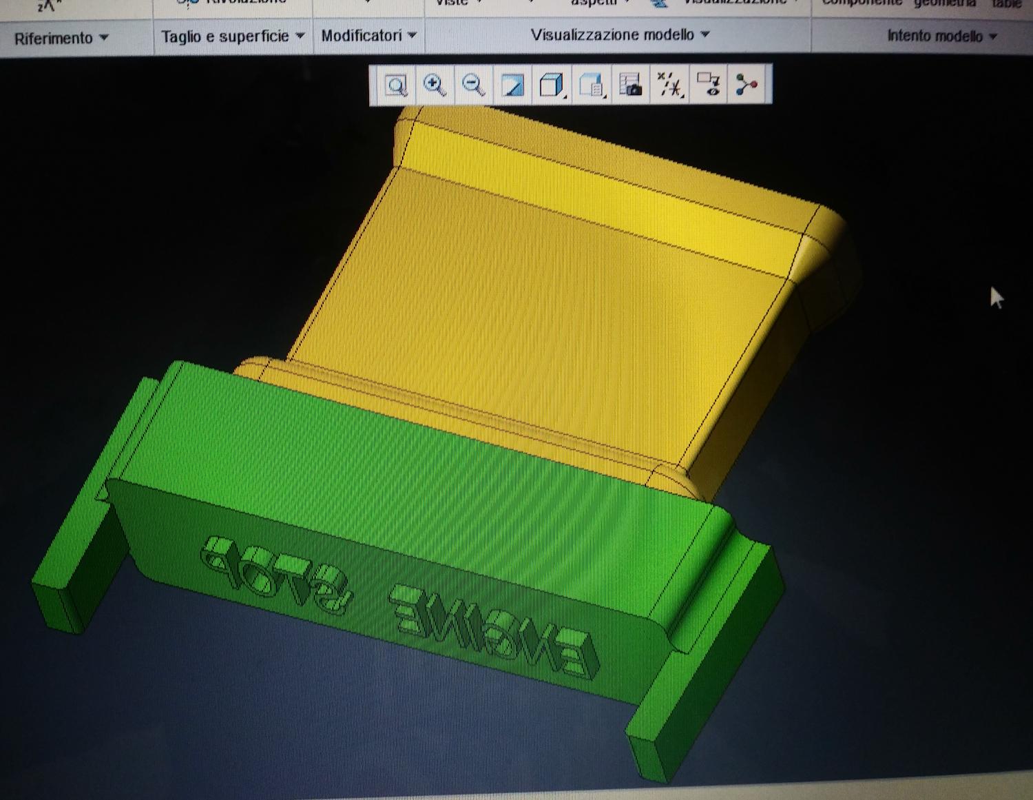

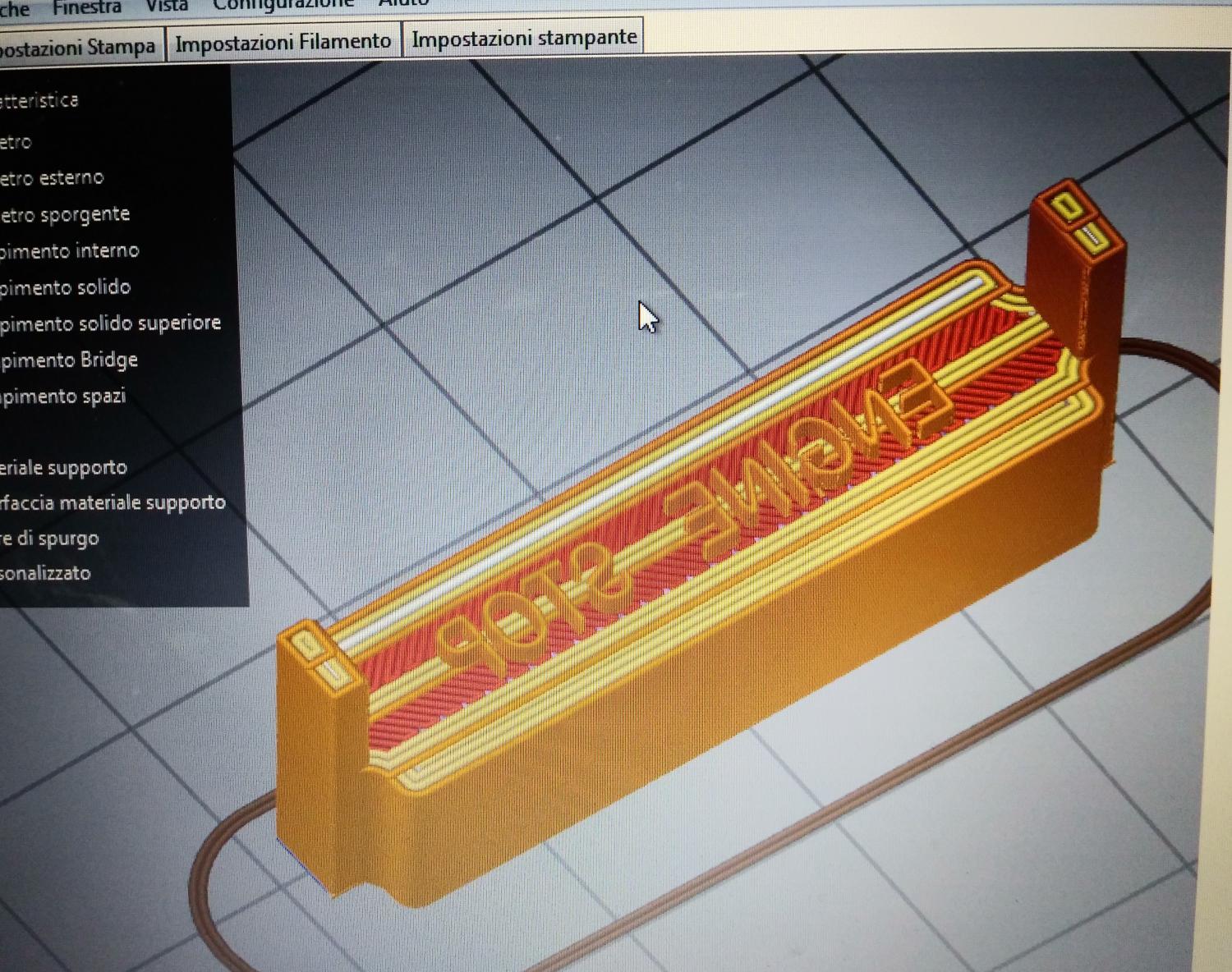

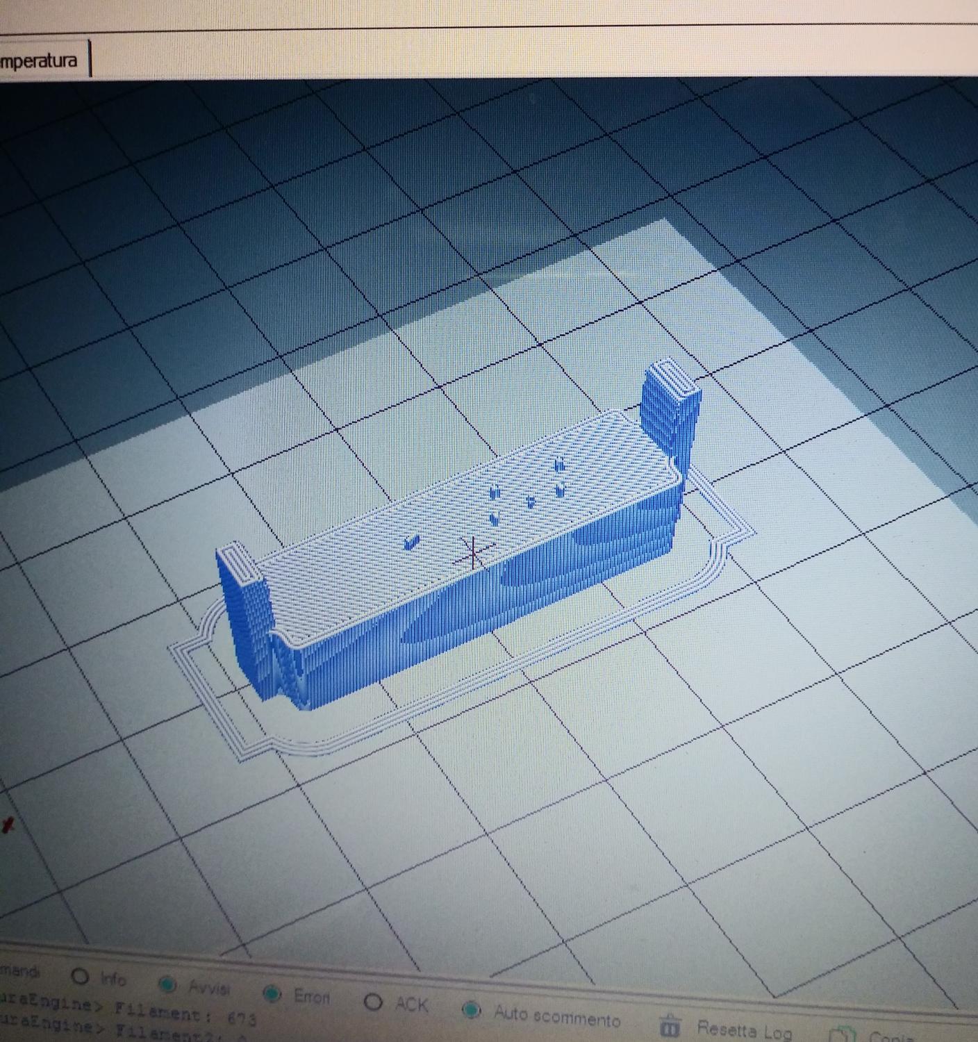

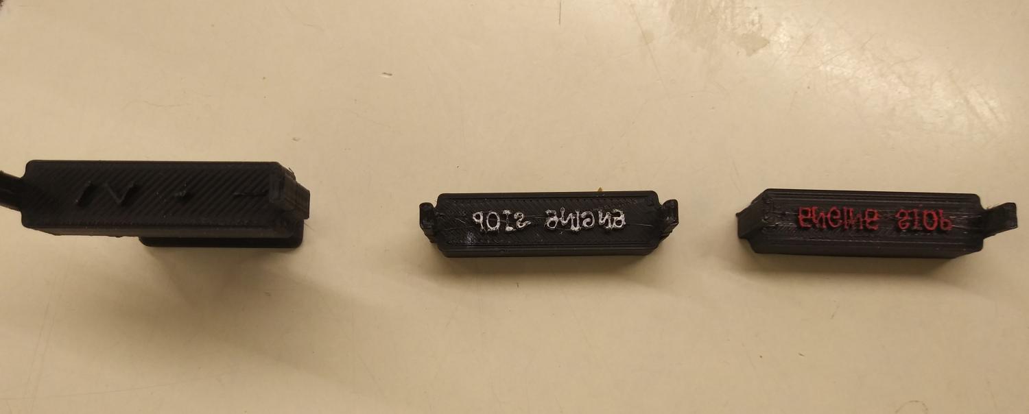

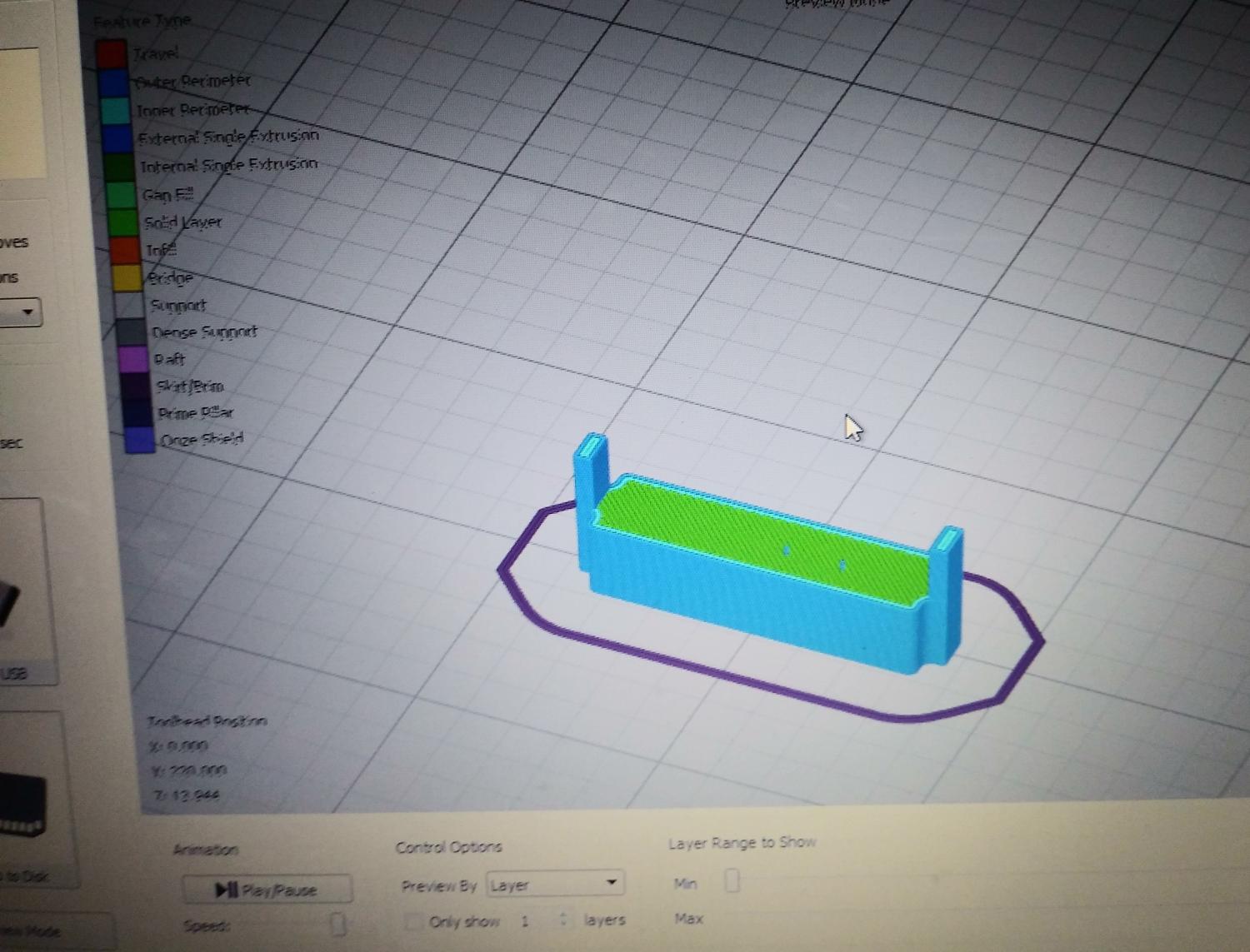

  1. Salve, questo è il mio primo post e riguarda alcuni slicer che ho pronti all'uso installati sul PC. Ho fatto una sorta di stampino per rinnovare le scritte (serigrafie) su un comando elettrico di una moto. Sono partito a testa bassa col mio CAD (Creo) ed ho esportato l'STL. A sua volta ho dato in pasto l'STL a Repetier (motore Cura) per ottenere il GCode e nella finestra di anteprima notavo che mancava la scritta in bassorilievo (vedi fotto sotto). (Anteprima Repetier) Ho provato a cambiare l'altezza layer da 0.2 a 0.15 e a 0.10 ma l'anteprima continuava a mostrare la mancanza della scritta. Ho lanciato ugualmente la stampa e ovviamente la scritta non l'ha stampata. Allora ho provato ad ottenere il GCode con lo slicer in dotazione della mia Ender 3 (Creality slicer) ma anche qui avevo gli stessi risultati di Repetier. Quindi ho provato con Simplify 3D ma niente di nuovo. (Anteprima Simplify 3D) Finalmente con Prusa slicer ho ottenuto quasi quello che volevo; l'anteprima mostrava una bella stampa e le stampe che ho fatto, una con layer 0.2 e l'altra con 0.1, hanno la scritta in basso rilievo senza però essere molto definita. (Anteprima Prusa slicer) Faccio presente che : - il file STL l'ho esportato alla massima risoluzione possibile - la Ender 3 che ho da 20 giorni stampa veramente bene (forse ero abituato alle mediocri stampe della precedente Prusa i3 che mi ero autocostruito) - il filamento che impiego è il FiloAlfa (e non mi dispiace) - le versioni dei vari slicer le ho installate negli ultimi 3 mesi - i caratteri del bassorilievo in effetti mettono a dura prova la risoluzione di stampa; l'altezza del font è 3mm e lo spessore delle lettere (per esempio il gambo della T) sono circa 0.6mm (A sx la stampa con Repetier, al centro con Prusa 0.2 e a dx con Prusa 0.1) Non mi aspettavo di ottenere un timbro perfetto per lo scopo al quale era destinato, ma la cosa che mi chiedo è: lo slicer fa veramente questa differenza? Magari sono io che non impostato correttamente gli slicer (eccetto il Prusa che ho lasciato tutto di default)? Cosa ne pensate?
