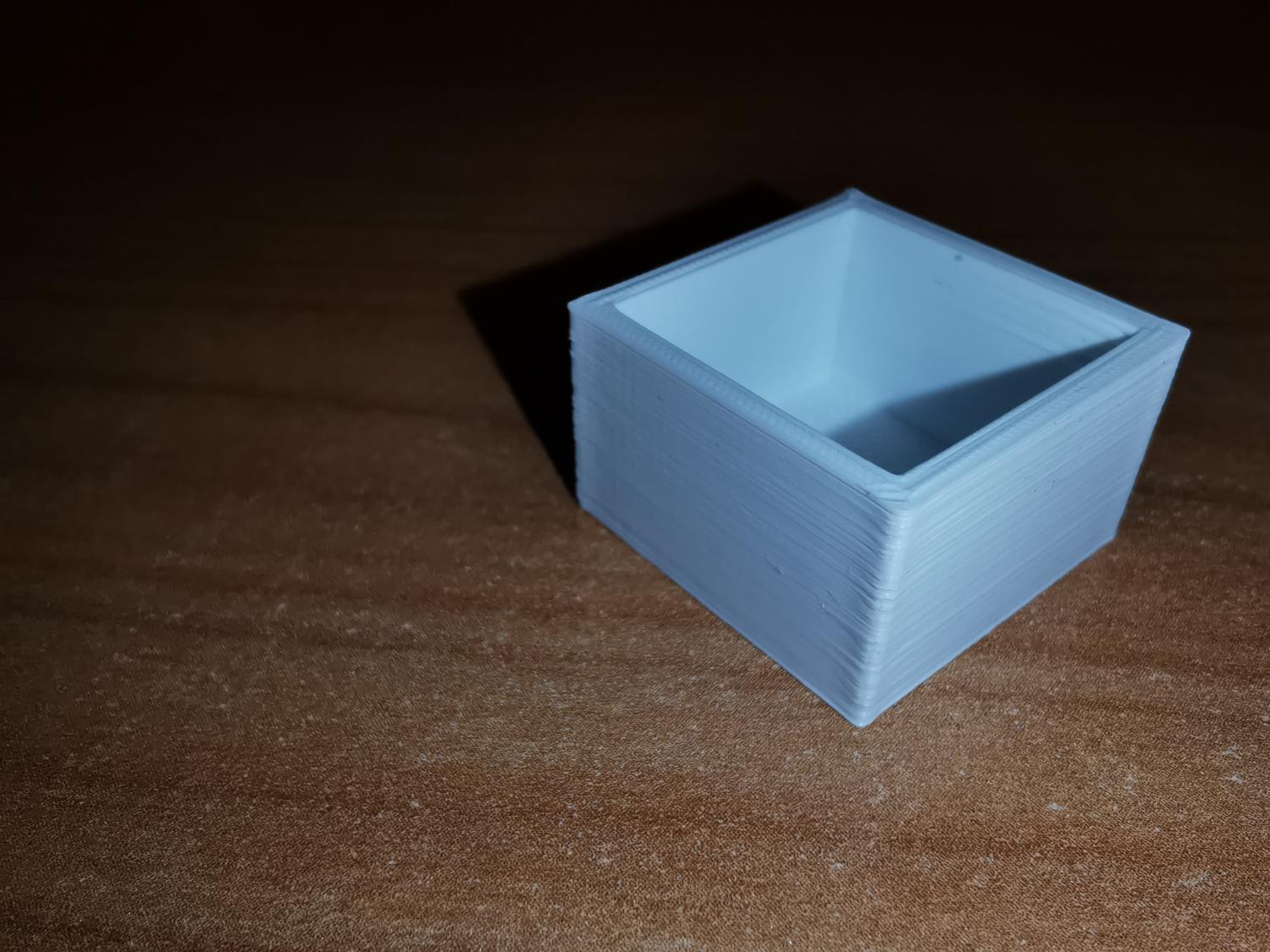

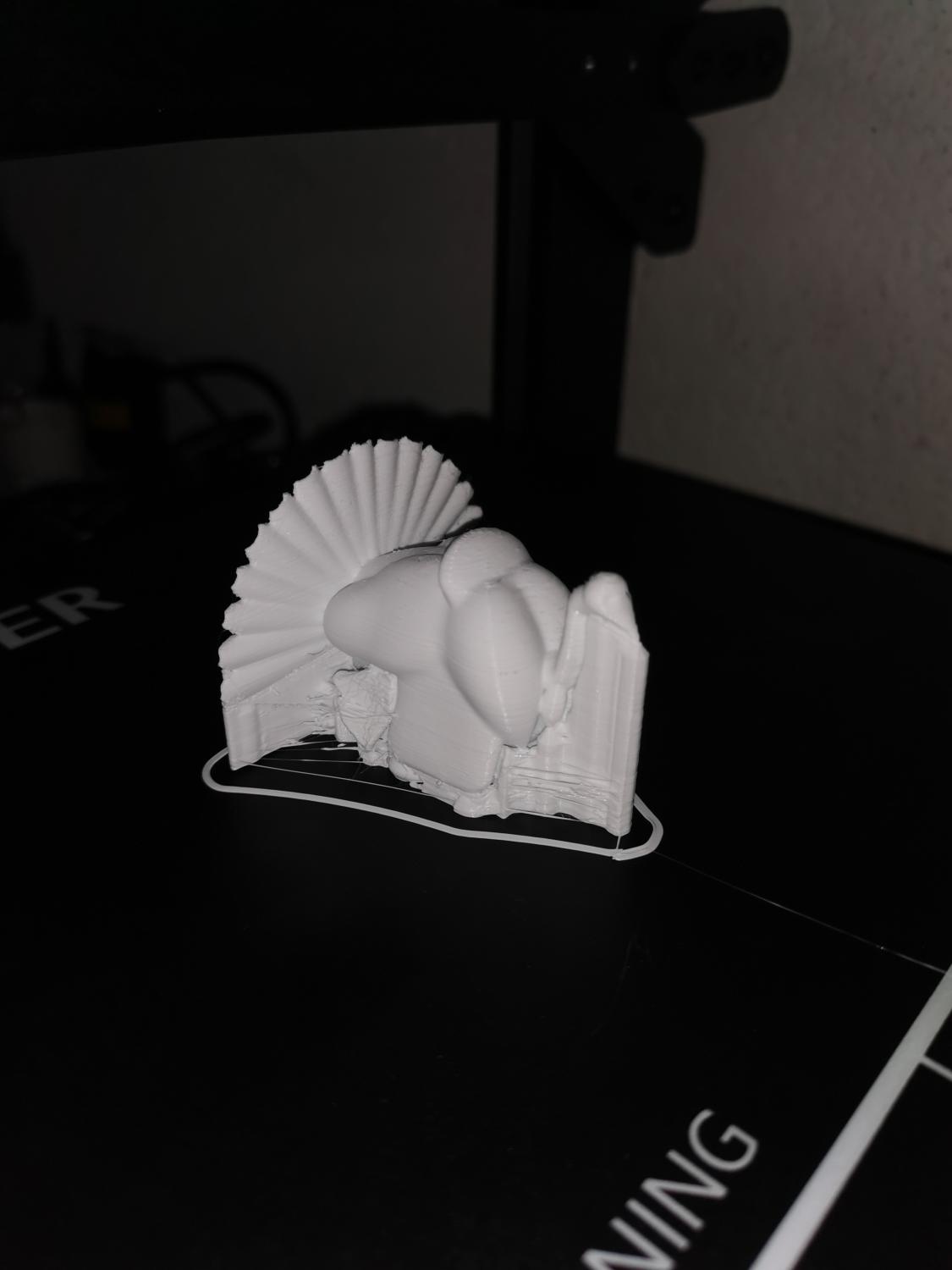

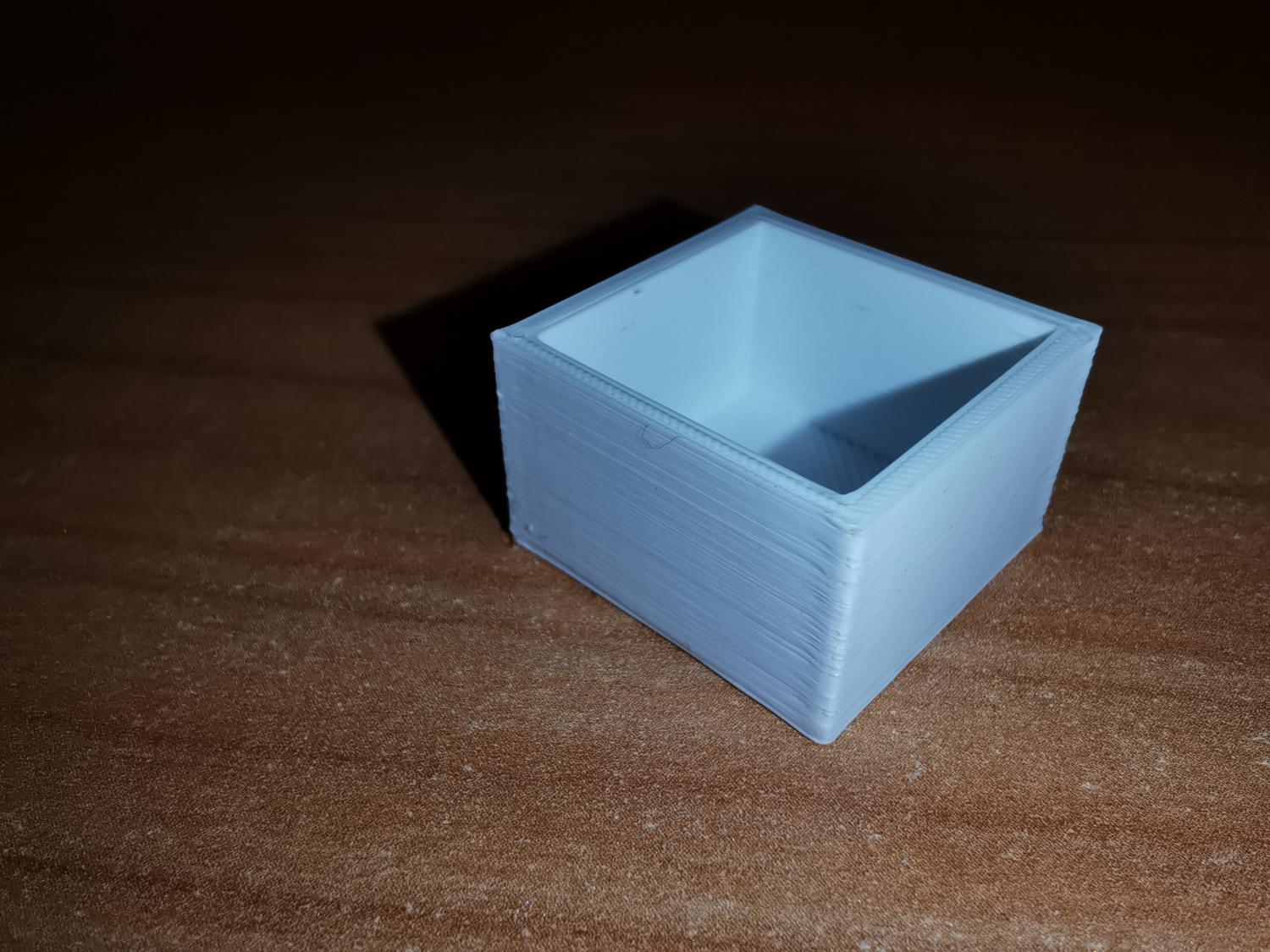

  1. Ecco qua i risultati di oggi, penso di potermi ritenere soddisfatto anche se non ha una precisione assoluta🙂 Se avete altri consigli sono ben accetti, altrimenti vi saluto e ringrazio visto che ormai il problema è praticamente risolto🤩 ps: devo far qualcosa tipo chiudere la discussione? scusate è la prima volta sul forum😅

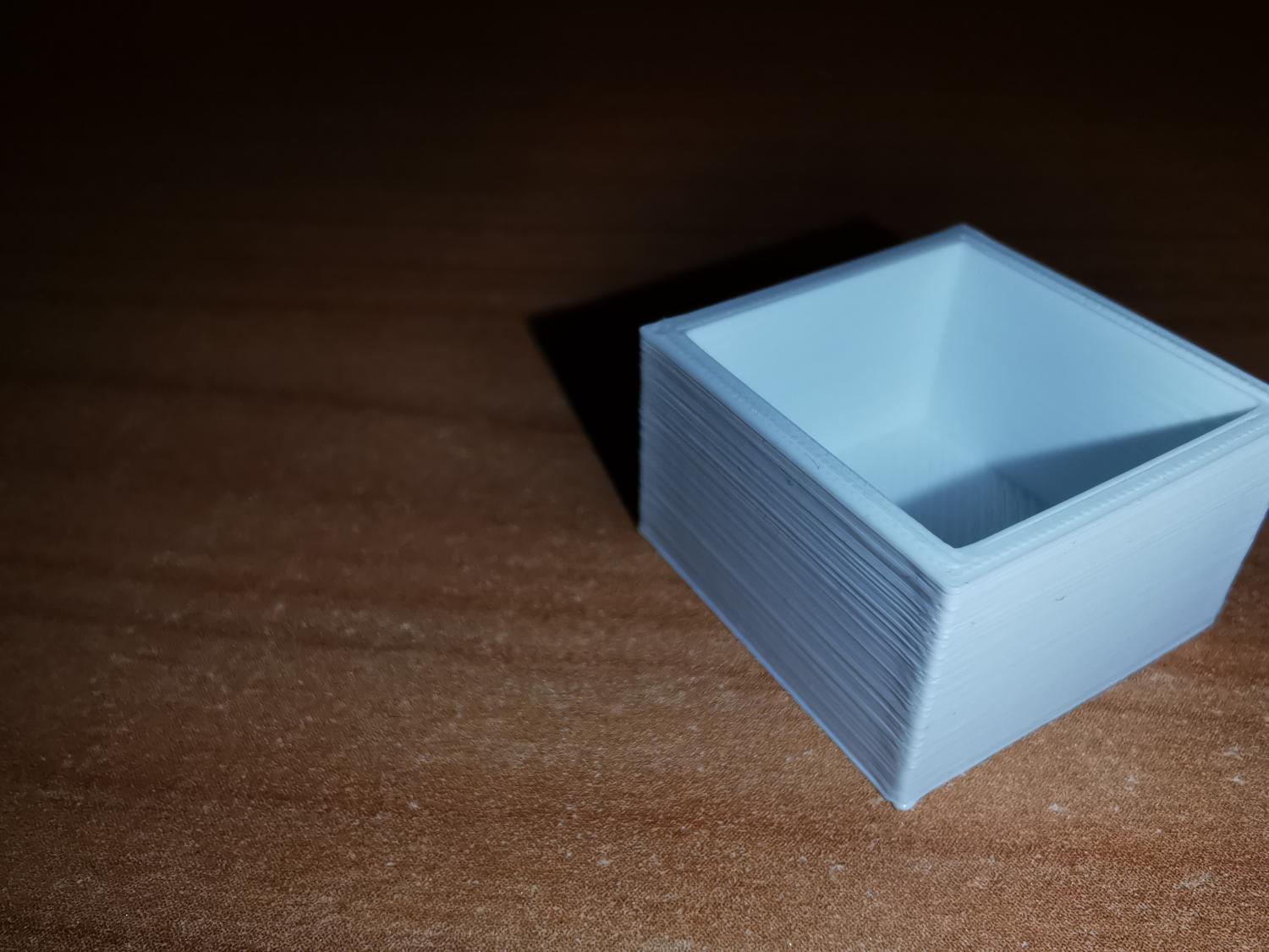

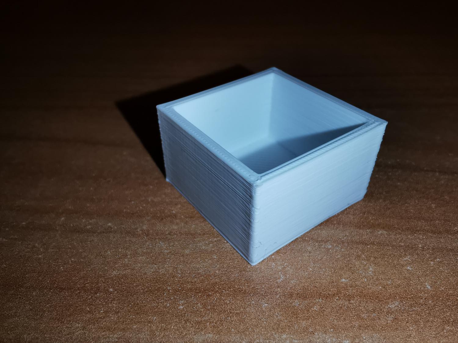

  2. Buonasera, dopo un bel po di prove.... Ecco qua i risultati, non ho raggiunto la perfezione assoluta ma penso di aver ottenuto una buona qualità di stampa, che dite? ps scattando la foto in modalità macro il difetto sembra maggiore ma ad occhio nudo si nota ovviamente meno🙃

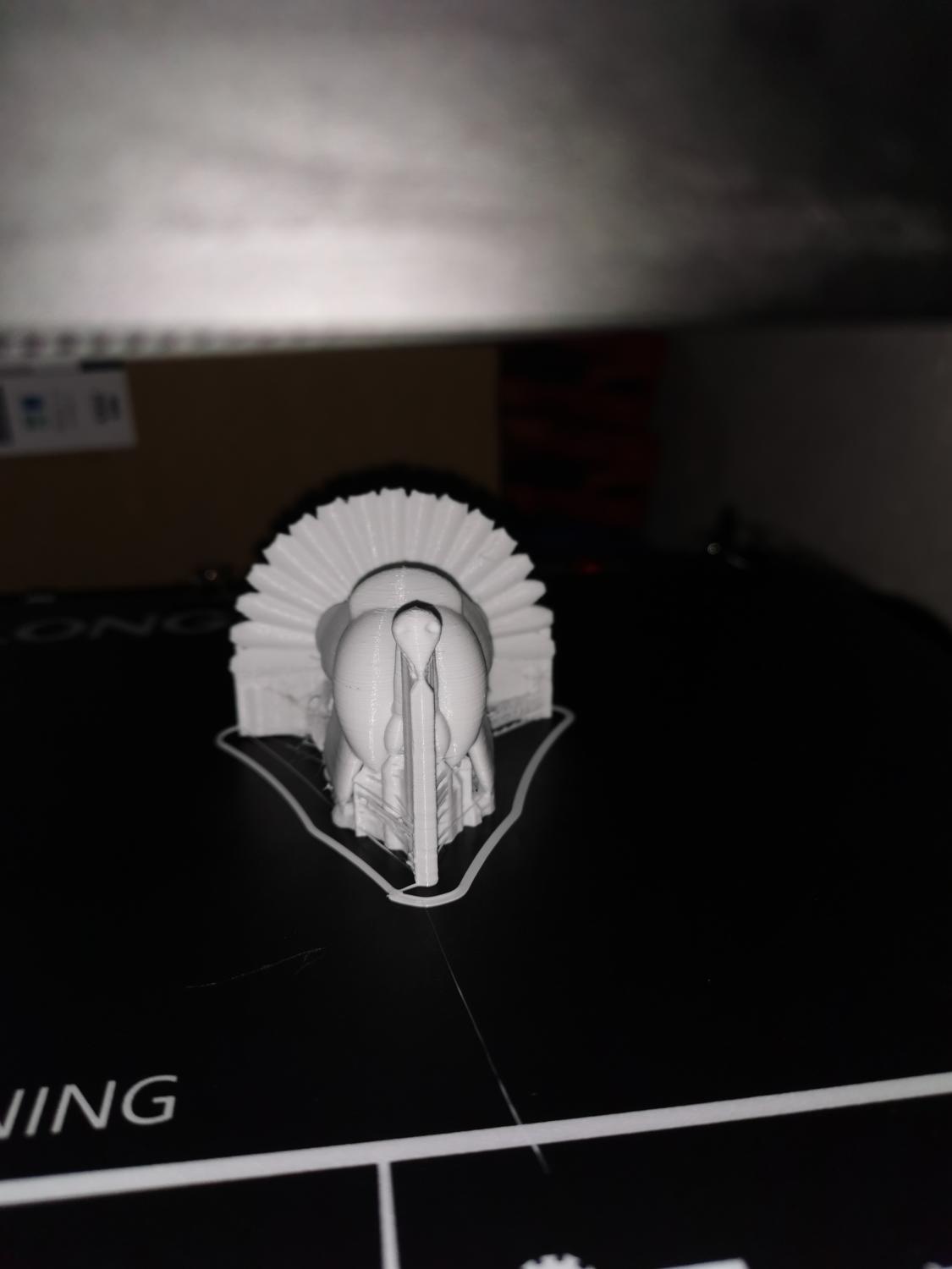

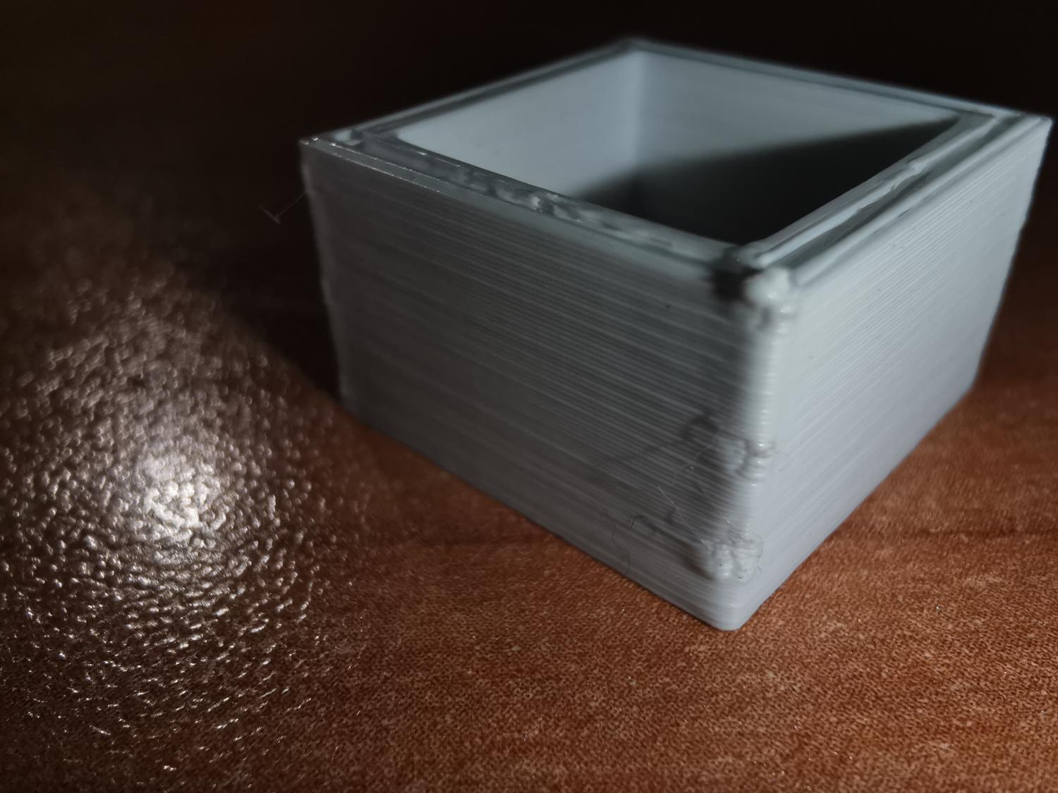

  4. Ecco i risultati di tanti tanti tanti test, direi meglio ma nemmeno troppo, ho ancora qualche parametro da modificare, ritenterò. (ho interrotto la stampa a metà per quello sulla cima di un angolo c'è cosi tanto materiale) Volevo chiedervi, il fatto che abbia montato degli smoother sugli assi x,y,z, non sull'estrusore può provocare o peggiorare in qualche modo questo difetto? Chiedo per evitare di smontarli e scoprire che il risultato è ancora lo stesso. A quanto ricordo il problema esisteva gia da prima che li montassi ma dato le mie scarse conoscenze nell'ambito chiedo a voi.🙂

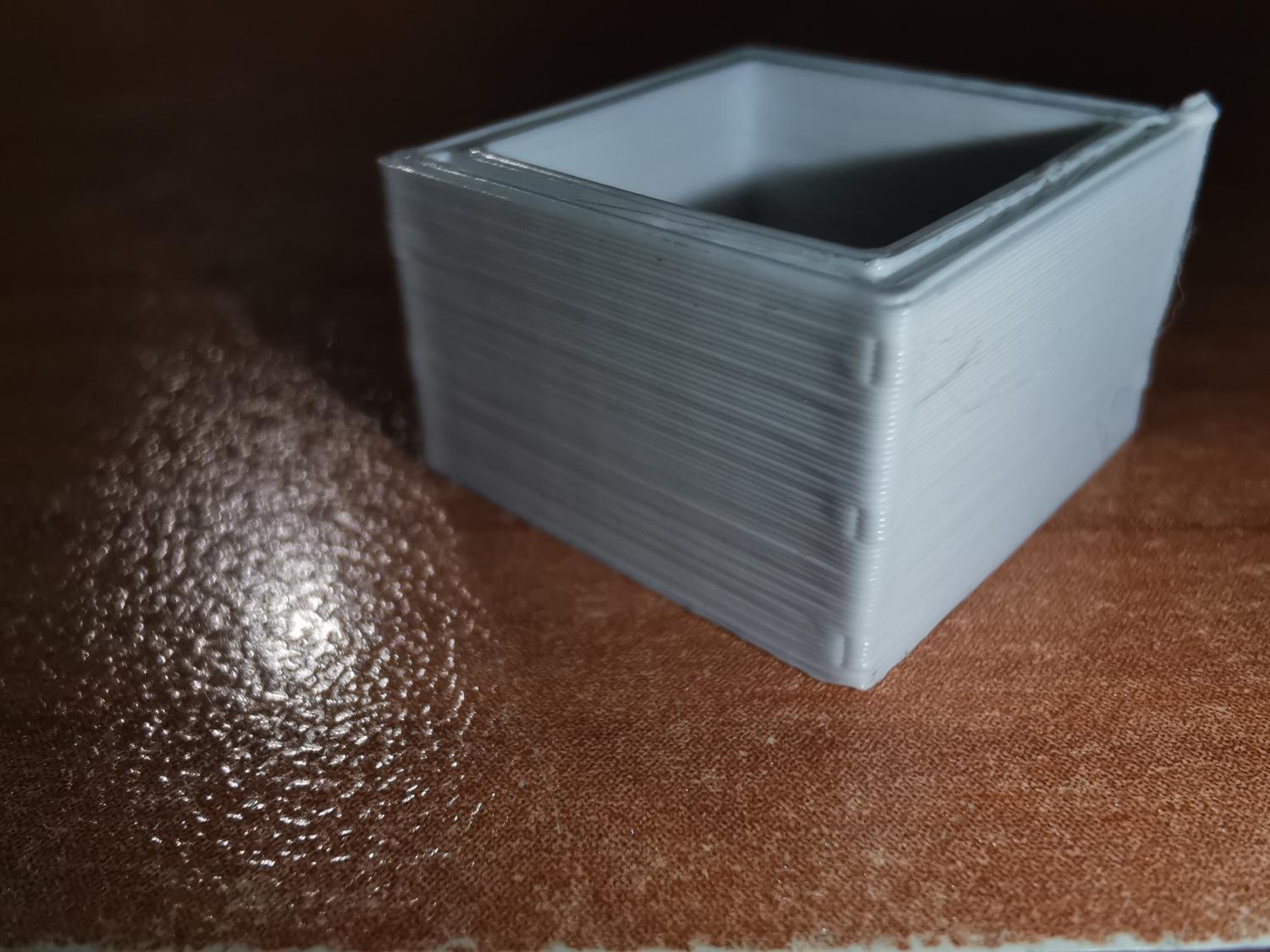

  5. Si ho provato anche un cilindro ma il problema rimaneva lo stesso, al cambio layer creava la cucitura, l'effetto però era ridotto

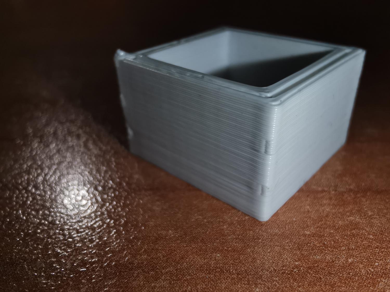

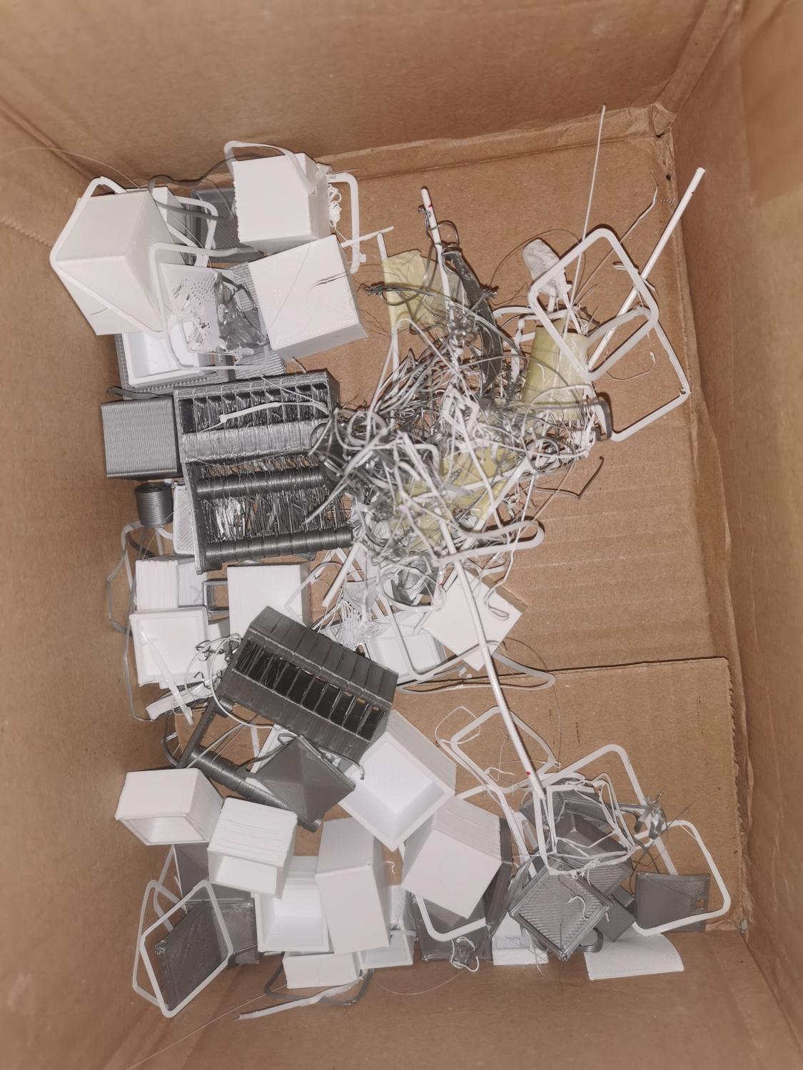

  10. Ho appena provato a stampare il file "Test cubo aperto" ma il risultato è sempre lo stesso... anzi questa volta ha anche fatto molta fatica ad aderire il materiale, ho dovuto pulire il piatto più volte e portarlo da 60 a 85 gradi... Sto perdendo quasi del tutto le speranze, secondo voi è un problema dei settaggi o dovrei valutare il reso?

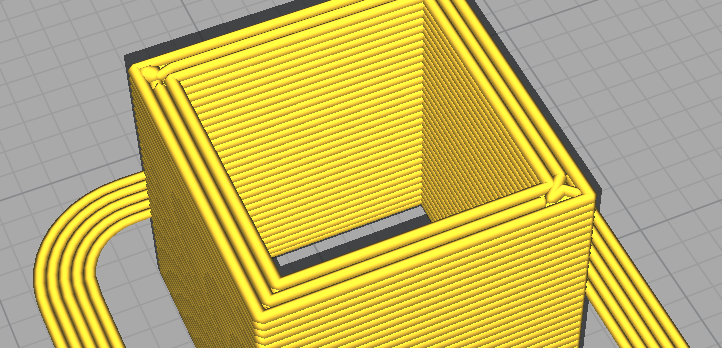

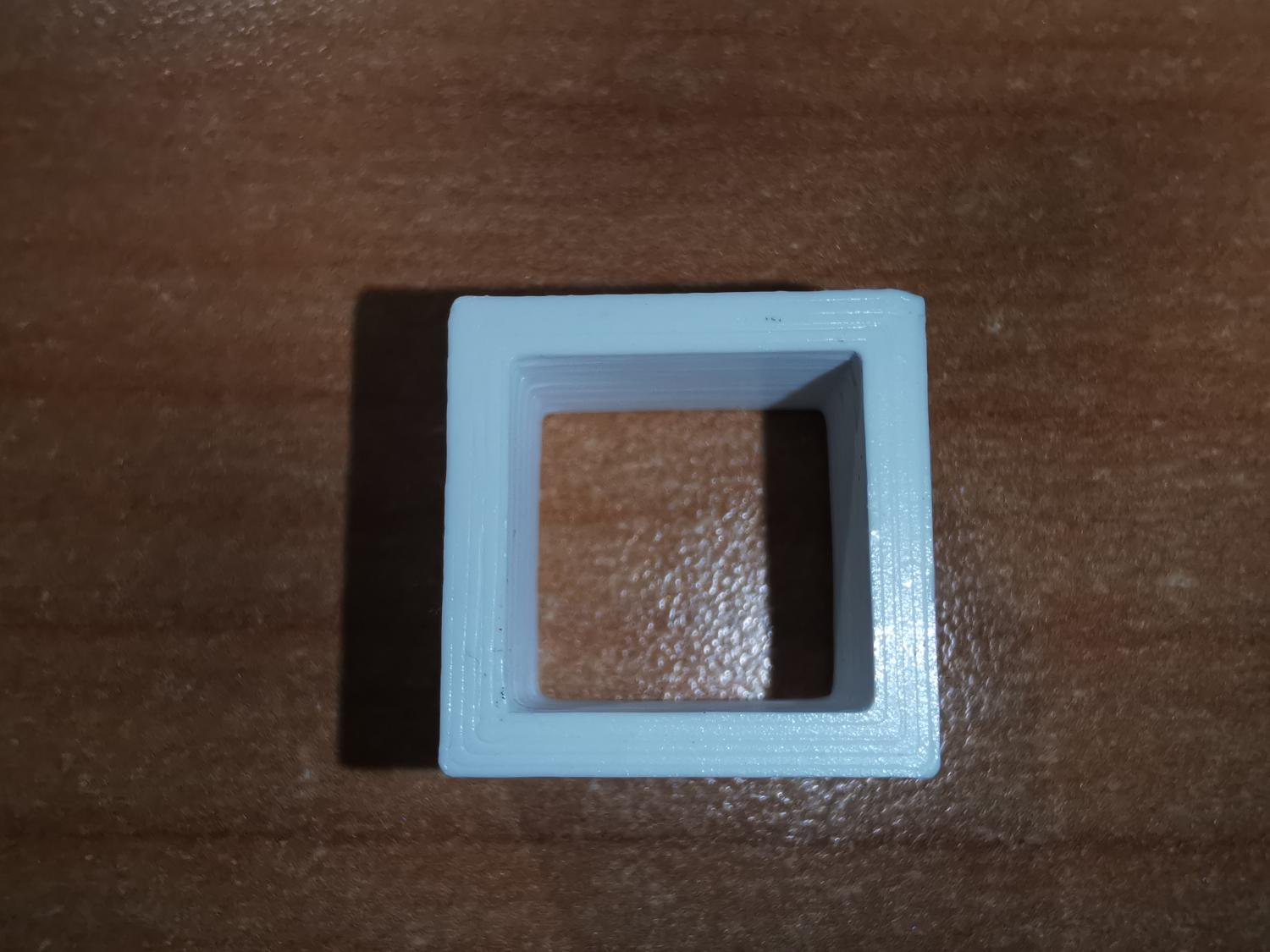

  11. Questa invece è l'immagine del file "test cubo" forse le linee sembrano grandi perchè lo spessore totale della parete è 1.2mm Comunque se provo ad impostare lo z hop mi da lo stesso errore di prima

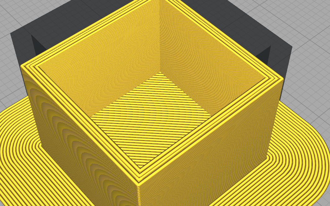

  12. Appena scaricato, questo è il file "test cubo aperto"
