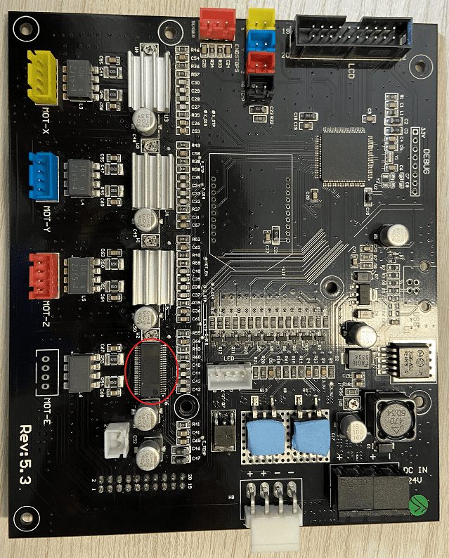

Buongiorno, sapreste confermarmi se il driver in questione sia quello cerchiato nella foto in allegato? Cedevo che una volta tolto il dissipatore la specifica del componente fosse visibile, purtroppo non è cosi. Qualcuno ha idea di quale sia il suo codice? Grazie ancora -

Finalmente ho risolto e la stampante non presenta alcun problema! Avevo controllato il mosfet montato sulla scheda sia con un tester che con un oscilloscopio e apparentemente sembrava funzionare. Nonostante ciò ho deciso di sostituire il mosfet in quanto presentava delle leggere bruciature e temevo dunque che lo stesso si fosse degradato. Ovviamente ho fatto sostituire il componente da un tecnico specializzato. Grazie mille a tutti per l’aiuto. -

Grazie per i consigli. Comunque sono riuscito a testare i mosfet montati sia con un tester che con un oscilloscopio. Gli stessi non sembrano essere danneggiati. Ad ogni modo, osservando le piste sulla scheda che provengono dal connettore del cavo dell’estrusore, vanno verso il Mosfet piccolino (vedere foto). Tale mosfet sembra funzionare però presenta alcune ossidazioni indotti probabilmente dall’eccessivo calore. Quindi proverò sostituendo proprio questo componente. Il problema è che il modello del mosfet, lr7843 502p, lo trovo solo in Cina con tempi di consegna enormi. Quale potrei montare in alternativa? grazie ancora per il supporto. -

Credo che i mosfet siano quelli cerchiati nella seguente foto. Ad ogni modo, almeno da una prima ispezione visiva, la scheda sembra integra. Nelle due zone cerchiate, e nelle rispettive zone posteriori, non sono presenti ingiallimenti, ossidazioni o altre anomalie… -

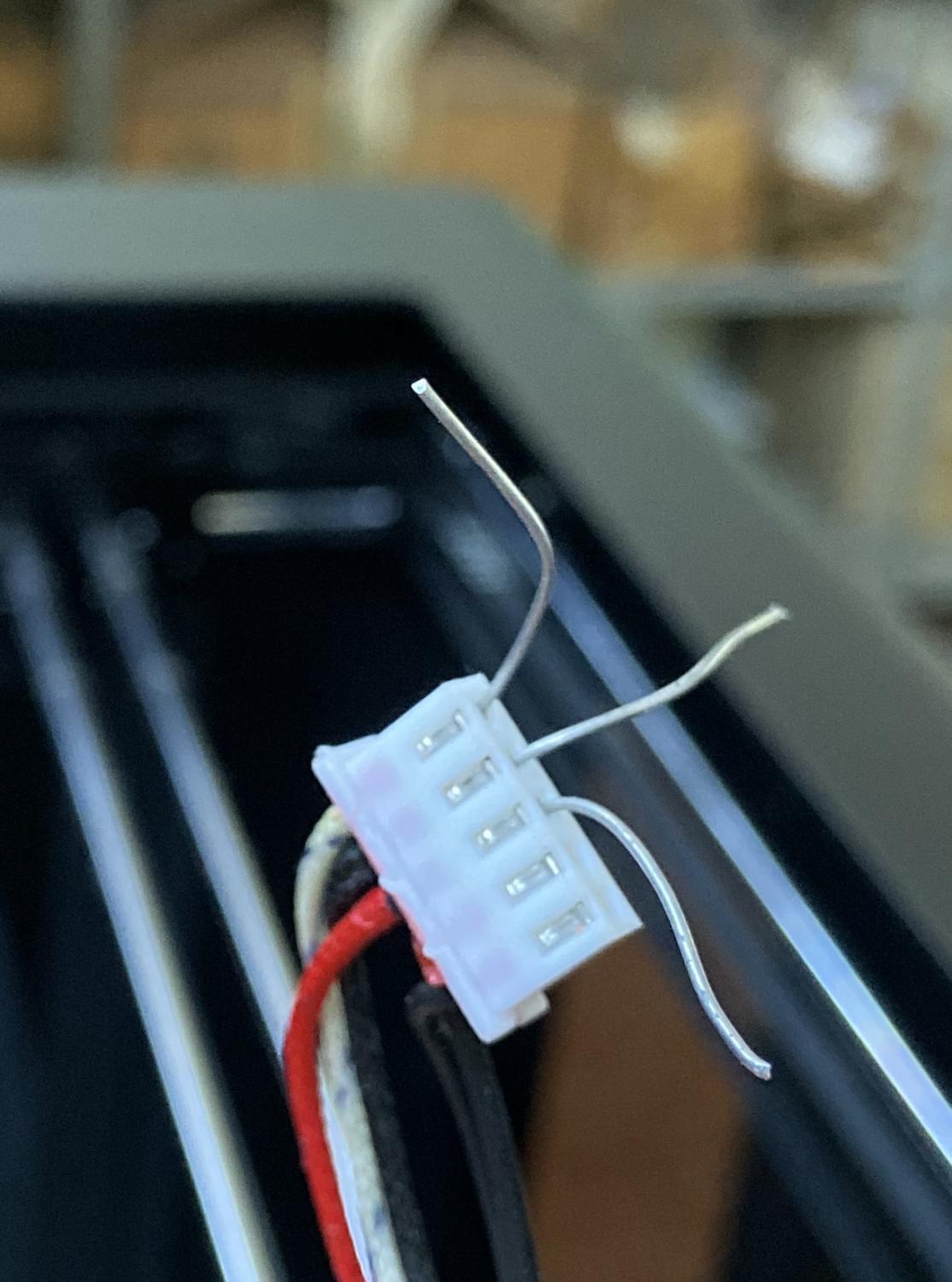

Allora, per motivi dimensionali ho dovuto inserire degli elementi metallici all’interno del connettore del sensore. Ho utilizzato elementi uguali, quindi stesso materiale, i quali mostrano resistenze pressoché trascurabili. Fatto ciò, ho misurato due a due la resistenza a capi di tali elementi. Ottengo valori molto bassi che oscillano tra il 4 e 7 ohm (settando la scala del tester a 200). Misurando successivamente la resistenza tra ognuno dei singoli elementi e il blocco dell’hotend, ottengo sempre i stessi valori. -
Zortrax m300 errore temperatura estrusore troppo elevata
povi ha risposto a povi nella discussione Problemi generici o di qualità di stampa
Inoltre, tra le possibili attività di manutenzione disponibili c’è anche quella che prevede il riscaldamento dell’estrusore. Tale attivitá riesco ad eseguirla senza alcun problema. Ora ho provato a stampe nuovamente e ho riscontrato due problemi: 1) durante il riscaldamento del piatto fuoriusciva fumo dal nozzle; 2) quando la stampante ha iniziato a riscaldare l’estrusore l’asta filettata di manovra del piatto ha iniziato a dare problemi, come se volesse ruotare ma fosse bloccata (video in allegato). In realtà non è bloccata in quanto, sfruttando le attività di manutenzioni, riesco a manovrare il piatto correttamente. In concomitanza di tutto ciò è comparso l’errore 1. IMG_2117.MOV Edit: è comparso l’errore 11 -
