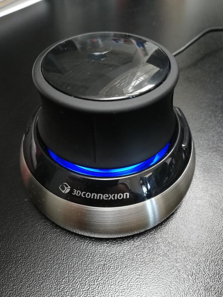

Non vorrei far l’avvocato del diavolo, ma devo dire che dopo due giorni che provavo l’Orbion in ufficio ho convinto il capo a prendere quello originale😁 (proprio quello postato da @eaman) beh è proprio un’altra cosa. L’Orbion alla fine è un secondo mouse, invece lo space mouse ti permette di “volare” all’interno dell’ambiente 3D in un modo che il mouse proprio non può fare. Sicuramente per uso hobbistico lo space mouse è anche troppo e per rispondere alla domanda di @Killrob, non velocizza il lavoro però ne migliora l’esperienza, nel senso che non devi cliccare mille volte per raggiungere la prospettiva giusta, per dire lo uso anche per scorrere le pagine del forum al posto della rotellina del mouse… Quindi se proprio avete soldi da buttare e trovate l’offerta lo consiglio 🤣. -

Ciao ragazzi, io l'ho fatto (finito giusto ieri sera) il progetto era stato condiviso su FB un mesetto fa e non ho resistito. Vi dico subito che non è come il space mouse della Connexion, si possono fare due movimenti ma non contemporanei, cioè si può zoomare con la rotellina e fare il pan ma uno alla volta. Inoltre se fate le saldature sul micro dovete farle perfette e molto poco ingombranti altrimenti il micro non si infila nell'allogiamento. Io non essendo un drago col saldatore ho dovuto modificare uno dei pezzi in modo da farci stare l'arduino. Tolleranze abbastanza buone, ma poco spazio dove stipare tutti i fili, infatti quando avevo i pezzi sciolti funzionava, mentre adesso che l'ho chiuso non si accende più 🙁 Comunque un plauso al ragazzo che ha fatto un lavorone e l'ha condiviso a gratis, mentre in rete c'è roba simile o peggio ed è pure a pagamento. -
