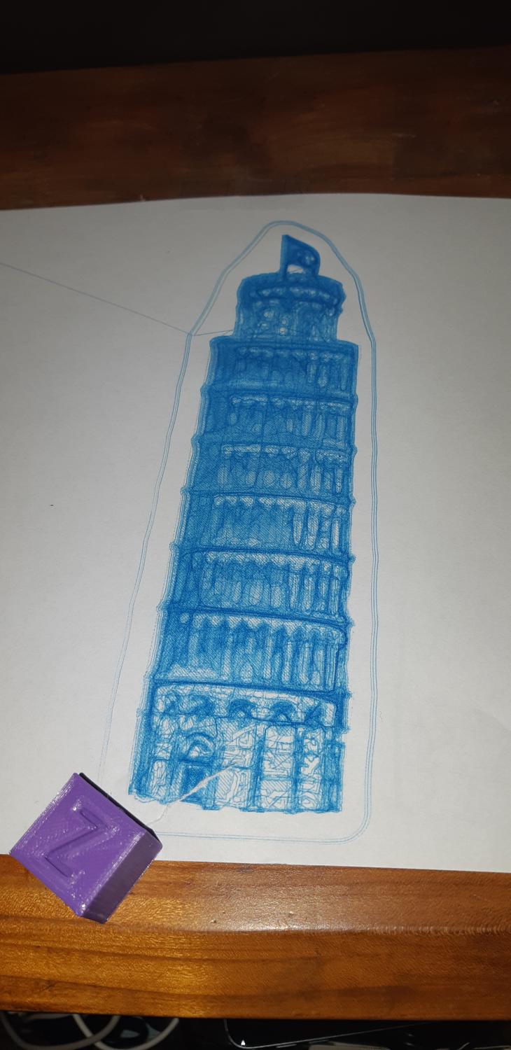

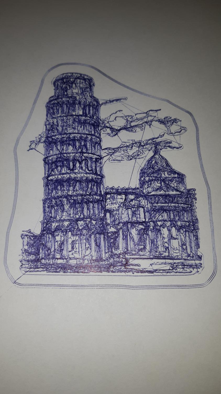

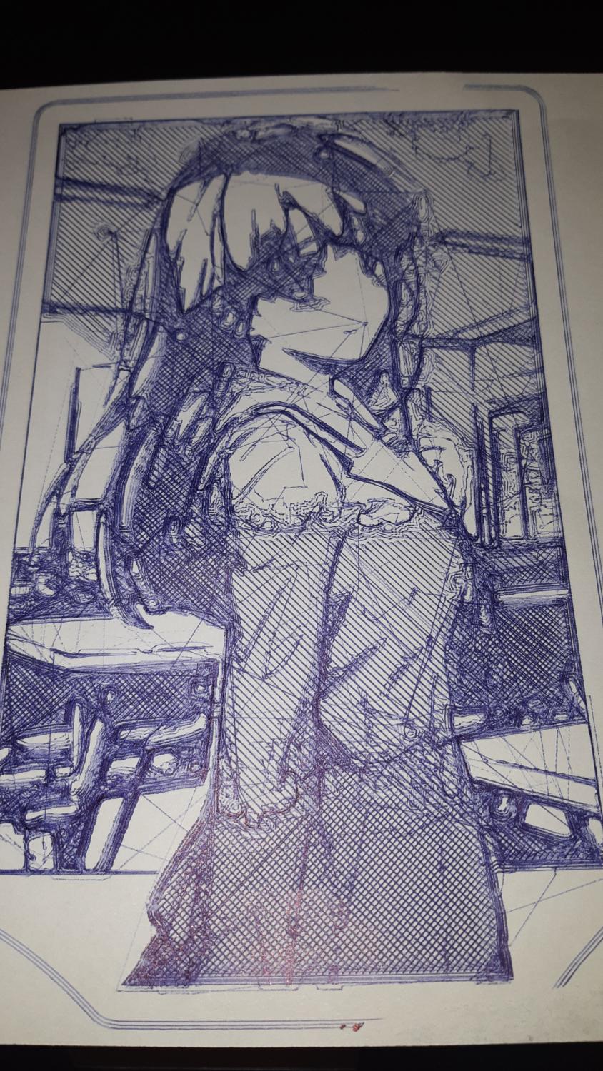

  1. Io ho utilizzato un metodo per falsare lo slicer dandogli come impostazione solo un layer in cui però ne venivano ripetuti 9 per dare le sfumatura e le ombreggiature ecc..
  2. La utilizzo sia per i normali modelli 3d come sempre e, inserendo un apposito pezzo stampato, che ho dovuto ampliare perché non ci entrava manco una Bic altrimenti😂, posso stampare su foglio utilizzando una penna gel e due magneti sulla parte superiore dell alloggiamento della penna che mi stabilizzano e tengono ferma la struttura e modifiche non sono a livello di hardware ma a livello del software di slicing che in questo caso è cura.
  3. Ciao raga in questi giorni ho fatto un piccolo upgrade alla mia anycubic i3 mega rendendo possibile la creazione di questi con la stampante
