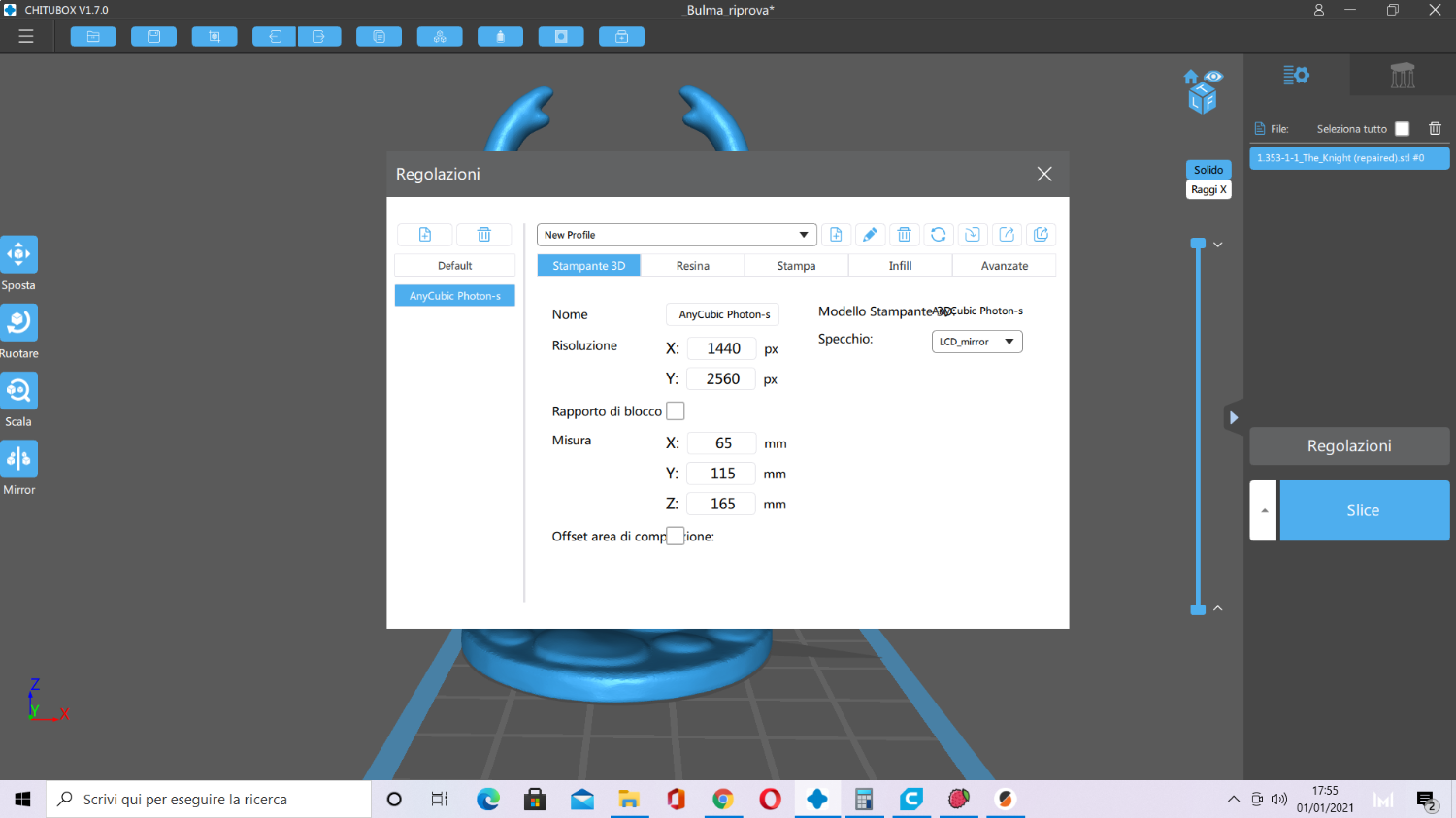

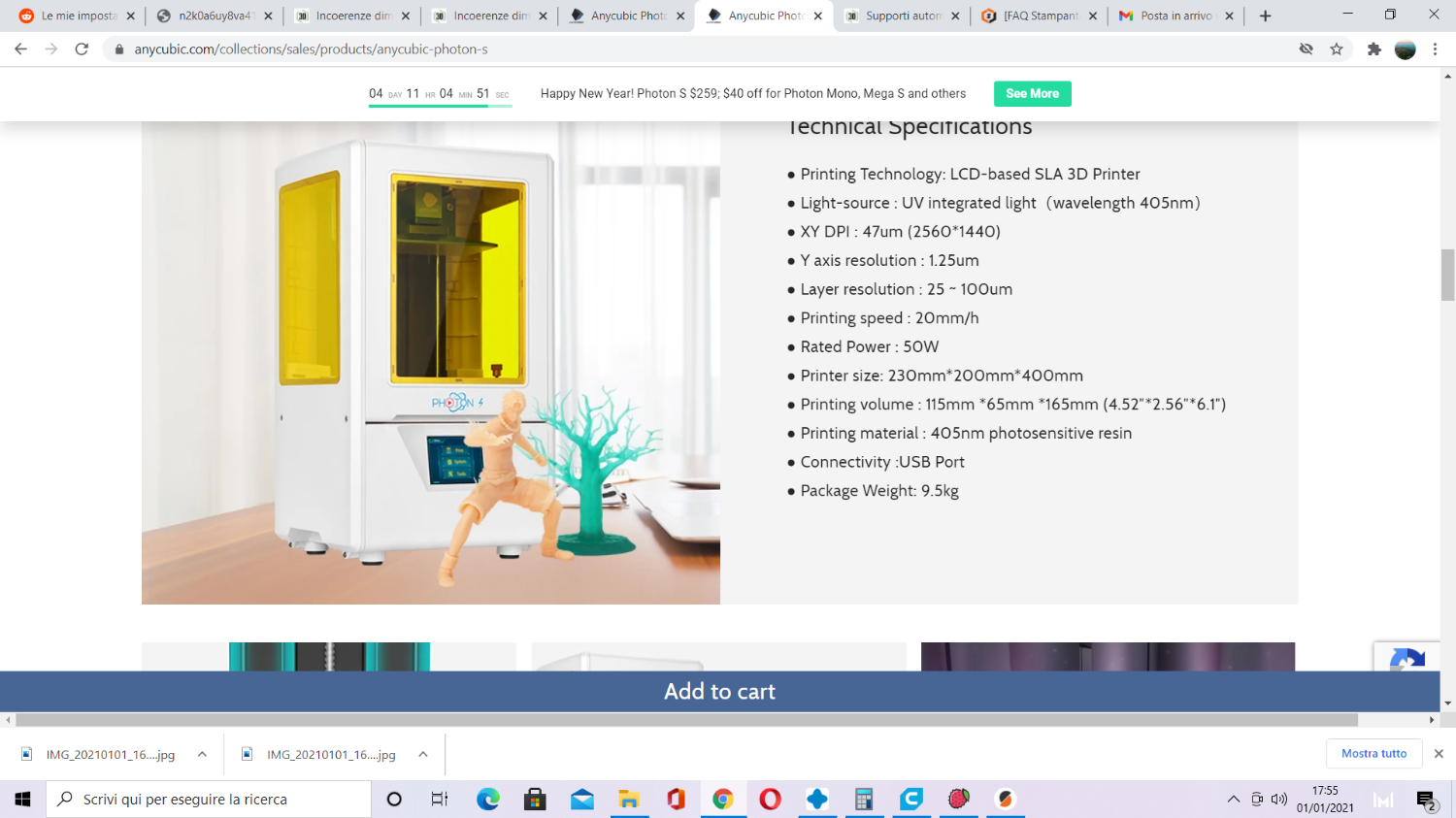

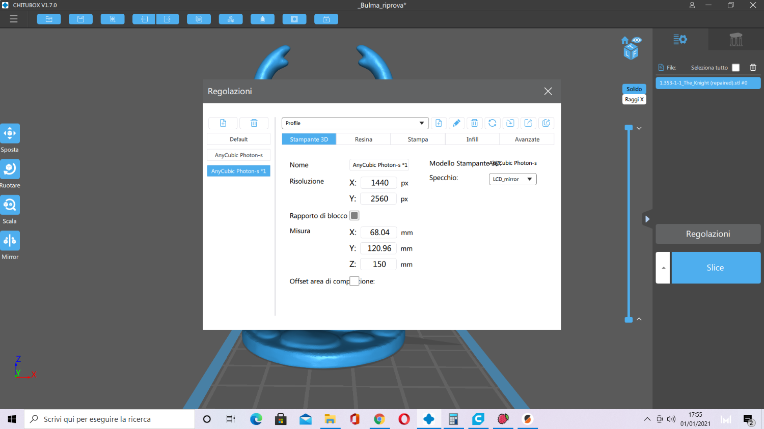

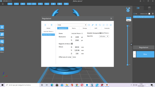

  13. ho sistemato i parametri degli assi come da dimensioni dichiarate della casa correggendo quelli presenti in chitubox. Ti allego prima e dopo, grazie della risposta.

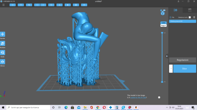

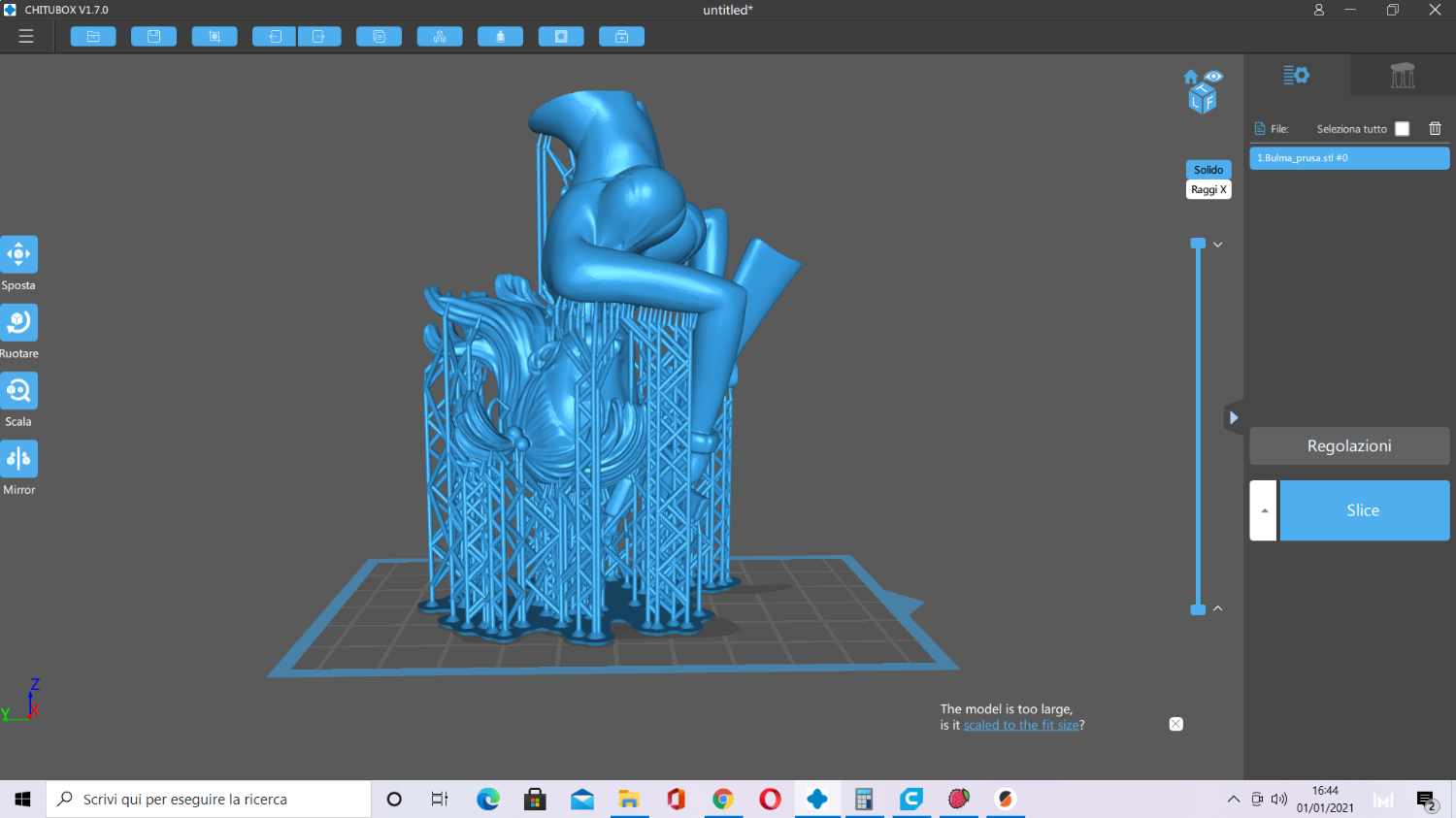

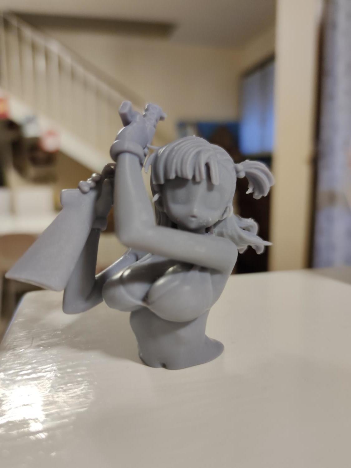

  14. Non riesco a capirlo bene, allego due foto in modo da vedere bene quale sia il problema. Grazie sembra quasi che il modello si comprima... e questo era l'orientamento automatico di prusa slicer che ho utilizzato, lo allego Grazie ancora

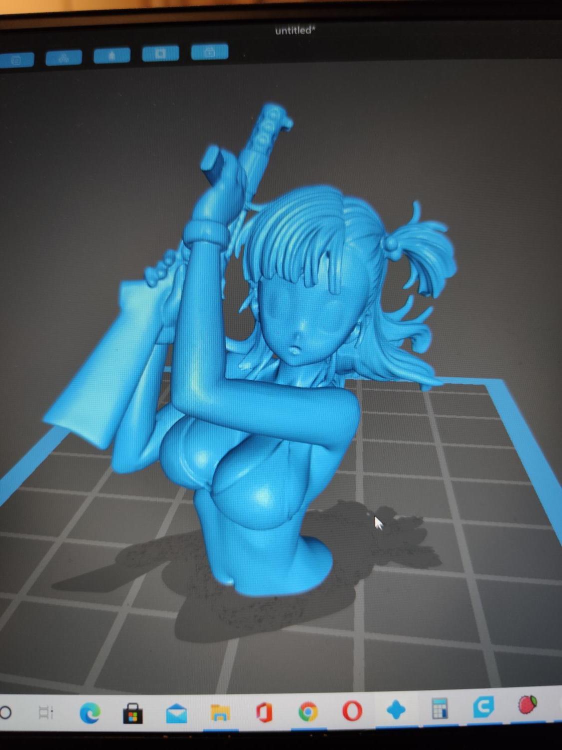

  15. Ciao ragazzi, sto diventando matto con la mia Photon S: le stampe escono molto bene, ma risultano strecciate e allungate... non coerenti con le proporzioni del file. mi aiutate a capire cosa possa essere? Grazie
