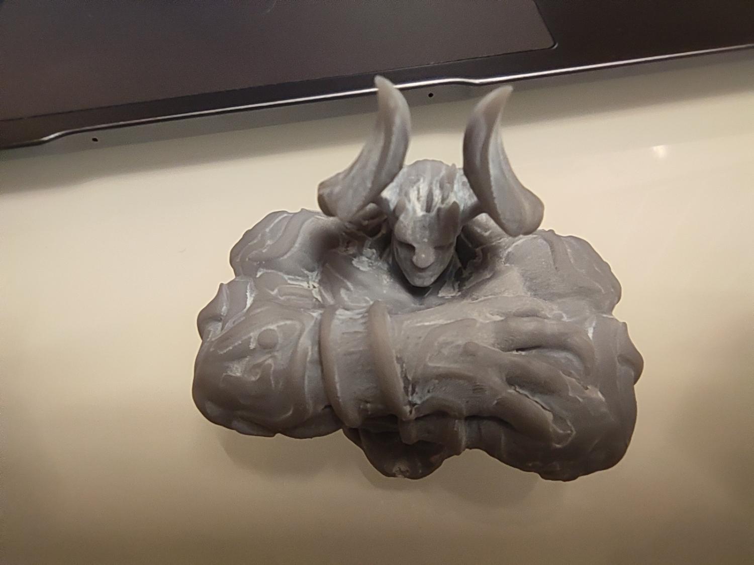

wash and cure e poi immergo in acqua. La patina è la classica bianca della resina non completamente andata via dal modello. ecco la foto grazie -
