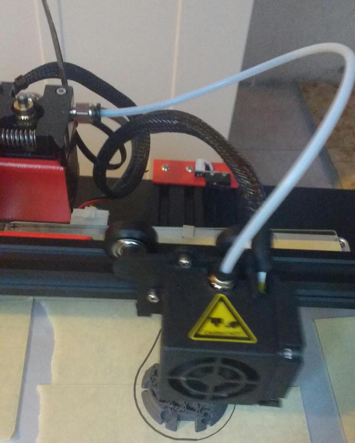

  1. Ah dimenticavo i tubi in alto. meglio così separati e quello del filamento l'ho accorciato perchè sì era piegato male... anche meglio coì 5cm in meno. I tubo dei cavetti con una fascetta (di quelle in dotazione) sta bene così semi volante
  2. PASSONI DA GIGANTE DA IERI! 🥰 DAINO x te le prime cose fisse che ho RE-imparato, sempre con cenere sulla testa come dicevo precedentemente e metodo sperimentale: Ri formatta la tua SD card, non mi chiedere ma fallo. Livelli si ok, ma tanto fa come gli pare stai pronto con le manovelle a ritoccare uno o più angoli (sarà eresia ma a me funziona), se vai priano (vedi sotto) non fai casini, pinzette e cutter per i "ciuffi" da eliminare. I livello ecco qualche suggerimento: temp 215 e 60 ma anche 220/65 specie per il primo layer primo layer almeno per me 40% di velocità poi incrementi ma non più di 80% Stampati 4 file di seguito senza errori grossolani (poi spiego) a 0,4/0.3/0.2 e 01.5 sempre con 20% infill. DEVO CAPIRE COME FARE, ma mi ha dato alcune dritte un video di config su Slic3r anche se poi sto usando il profilo default che c'è su cura 4.6.1 con quei piccoli accorgimenti Scazza ancora ogni tanto l'asse Z sbarella, sarà la velocità? Boh? Capirò ma sono alla IV stampa di seguito senza toccare settaggi che non voglio. Vedi allegati 2 pezzi identici nei settaggi ma 0.2 e 0.4 Il primo layer a me non attacca benissimo sto provando diverse soluzioni... per ora nastro carta( ma in ufficio ne ho di più porosi) e velocità bassa hanno fatto veramente tanto, una volta che inizia va. Rumore... la mia ne fa, ma alla grande... dove si setta il silenzio?🤣
  3. Rispondo per me... lo sai te che il firmware funziona? Si spera di sì è quello rilasciato da loro. Sì ma a me l'ultimo ha bloccato la macchina, scaricato dalla stessa fonte: la casa madre. Mi devo fidare? Posso dire che funziona? Risposta: no x2. La macchina si accede e sembra rispondere, quello sì. Sempre quindi coi dubbi di cui sopra, IO sì ho esattamente fatto quello: preso modello e provato con diverse configurazioni per trovare la giusta. La "giusta" ancora non l'ho trovata... ma sono ostinato, è il mio lavoro essere ostinato, nulla di nuovo. Che sia un problema nei settaggi è ovvio, quale problema? Quali? Oramai sono diventato un mostro nel livellamento, lanci la stampa fatta col solito cura configurato come i test... ciccia! O almeno ciccia 3 su 4, nel frattempo si è intasata, slivellata, bloccata, e tutte le volte riparti da zero. Se invece di battere da solo la testa ostinatamente, qualche anima pia mi dice dove sbaglio, meglio. Per quello uno chiede consigli.🥰 Non ho dubbi che arriverò a stampare con una certa regolarità è il quando che non è chiaro Ho anche condiviso i gcode usati, di più posso solo portare la stampante a casa di qualcuno per esaminarla di persona 🤪 Faccio una domanda: essendo quelle in oggetto delle ET4... come puoi prendere a modello stampanti diverse? Solo perchè Marlin? Cioè mi spiego meglio: se nel CURA ci sono 10 possibili "ANET" penso che devo scegliere la mia ET4 non la A8... no? Sennò che senso ha fare 10 opzioni... se sono tutte Marlin? Scrivete Marlin e dite: te la configuri come riesci, se c'è uno wizard uno pensa che servirà a qualcosa? Non è detto... spesso anche in altri ambiti lo wizard è peggio del fai-da-te ma ci vuole esperienza e consigli giusti per capirlo. Siamo a chiedere quello credo. Adattati che? Quali? Come? Ne so come prima, ti pare? Il mio obbiettivo è: - configurare - stampare - spengere/finire e riaccendere/ripartire - goto2 e stampare ancora con le stessa configurazione del p1 ecc... fin quando un fattore non cambia il ciclo. Scusate la prolissità ma cerco di evitare malintesi e grazie in anticipo del tempo perso a leggere. Saluti
