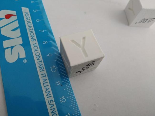

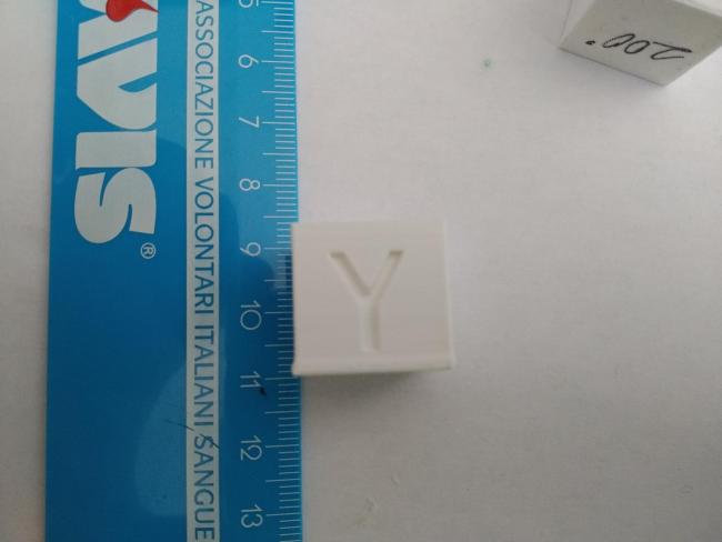

  2. Salve, ho recentemente comprato una ender-3 pro. Dopo aver risolto vari problemi continuo ad averne uno costante che a prima vista sembrava solo un leggero Elephant -Foot e un poco di Over-Extrusion specialmente nei primi strati. Pensando fosse un problema di Flow ho fatti vari esperimenti ma tutti fallimentari. Infine mi sono accorto della cosa più ovvia, stampando un cubo 2x2x2 l'asse Z risultava alto solo 1,8 cm! In qualche modo la stampante non sale correttamente. Ho cercato una soluzione ma non sono riuscito a trovare nulla.
