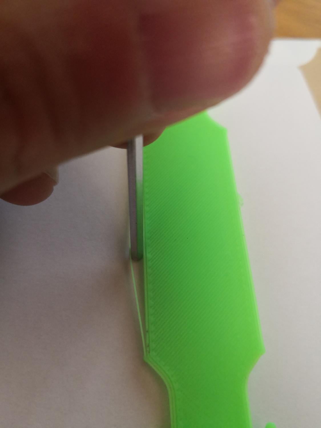

  1. Niente, le provo tutte ma non capisco che cosa ha fatto. I fili perimetrali restano sempre distanti. Ho provato ad avvicinare il piatto, sembra che vada, poi dopo un po comincia a non estrudere più il filo, quindi immagino sia colpa della estrema vicinanza che blocca il flusso Ogni volta un problema nuovo... Edit inserisco una foto del problema sulla stampa.

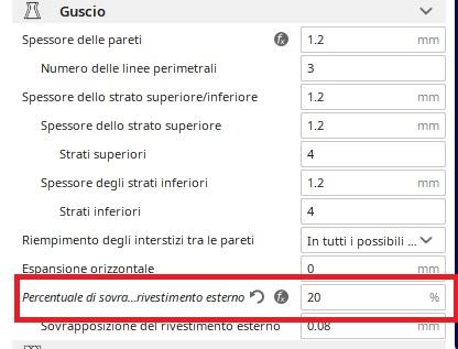

  2. Grazie mille, si parliamo di Pla. ti mando lo screen delle impostazioni di cura, cosi da essere sicuro di aver fatto la modifica giusta. Ora sto provando, vediamo domattina come sarà il risultato
  3. Salve, ho una Anycubic i3 Mega S è sto stampando con Pla marca Filament PM. Sto riscontrando un problema con le stampe:il bordo degli oggetti si stacca dall oggetto. Principalmente si stacca solo il livello più esterno ed il resto del bordo resta incollato al riempimento, ma a volte capita che sia l intero bordo a separarsi dal resto dell oggetto. Con filamenti di altre marche non mi accade, o perlomeno in maniera minore. Cosa posso provare per risolvere? Ho già tentato di rallentare la stampa ma i risultati sono i medesimi. Grazie
