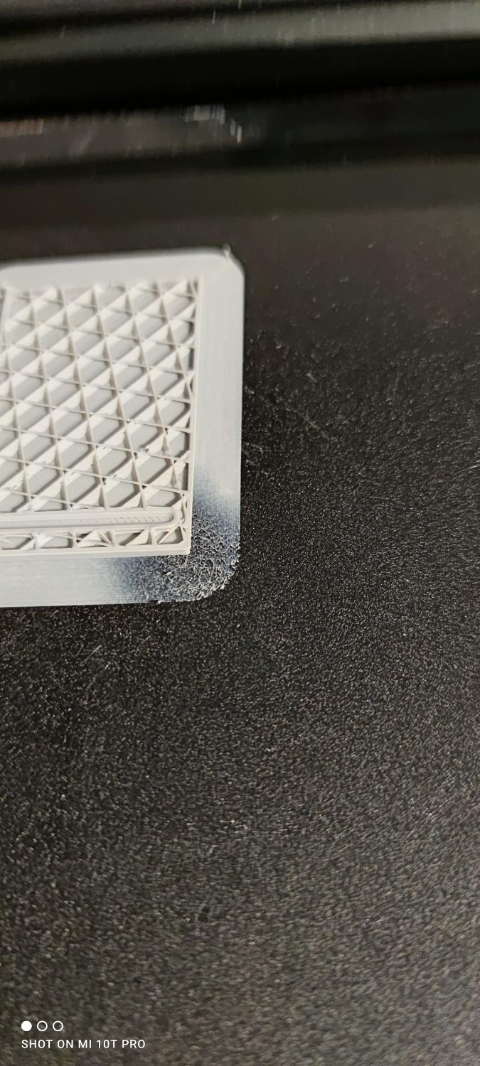

  1. Grazie a tutti e 2: ho provato a girare il tappetino magnetico e non lo fa più, almeno in quel punto...

  3. Buongiorno a tutti, da un po' di tempo ho questo piccolo problema solo in un punto del bed. Qualche idea? Grazie
  4. Grazie a tutti e 2 dei consigli, proverò 🙂

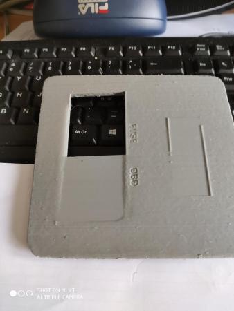

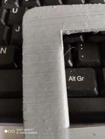

  5. La sottoestrusione è perchè ho regolato il piatto a mano quando cominciava a impuntarsi il nozzle sul pezzo. Storta perchè il pezzo è così e presenta dietro 8 punti di aggancio. Lo stampo in verticale perchè non è piatto e la scansione fatta fa veramente schifo. Con i supporto viene ancora peggio, in quanto fa fatica a staccarsi. il pezzo in questione è questo con modifiche e se noti non è dritto per nulla. https://www.thingiverse.com/thing:3532666
  6. Ho un problema con questa stampa. Mi spiego: sono costretto a stamparla in verticale per la pessima qualità della scansione e mi succede che aumentando gli strati la qualità decade, come si può vedere nella seconda foto. Non solo, l'estrusore tende a collidere con lo strato (a circa 80-85% della stampa) inferiore e tende a stacca il pezzo dal piatto. in questa stampa sono intervento manualmente sulla regolazione del bed. Un po' più di info: stampa in PLA, ma credo sia indifferente, brim abbastanza ampio per dare "solidità" al pezzo messo di coltello e in questo caso .28 di altezza dello strato. Il piatto l'ho livellato tra 0.15 e 0.10 e ricontrollato a 0.13 con lo spessimetro. Prima di questa stampa ho stampato il cubo di calibrazione e i valori sono X 20,09 Y 20.04 Z 20.01. Grazie in anticipo
  7. Grazie ancora, problema risolto...ora è perfetto 20*20*20!
