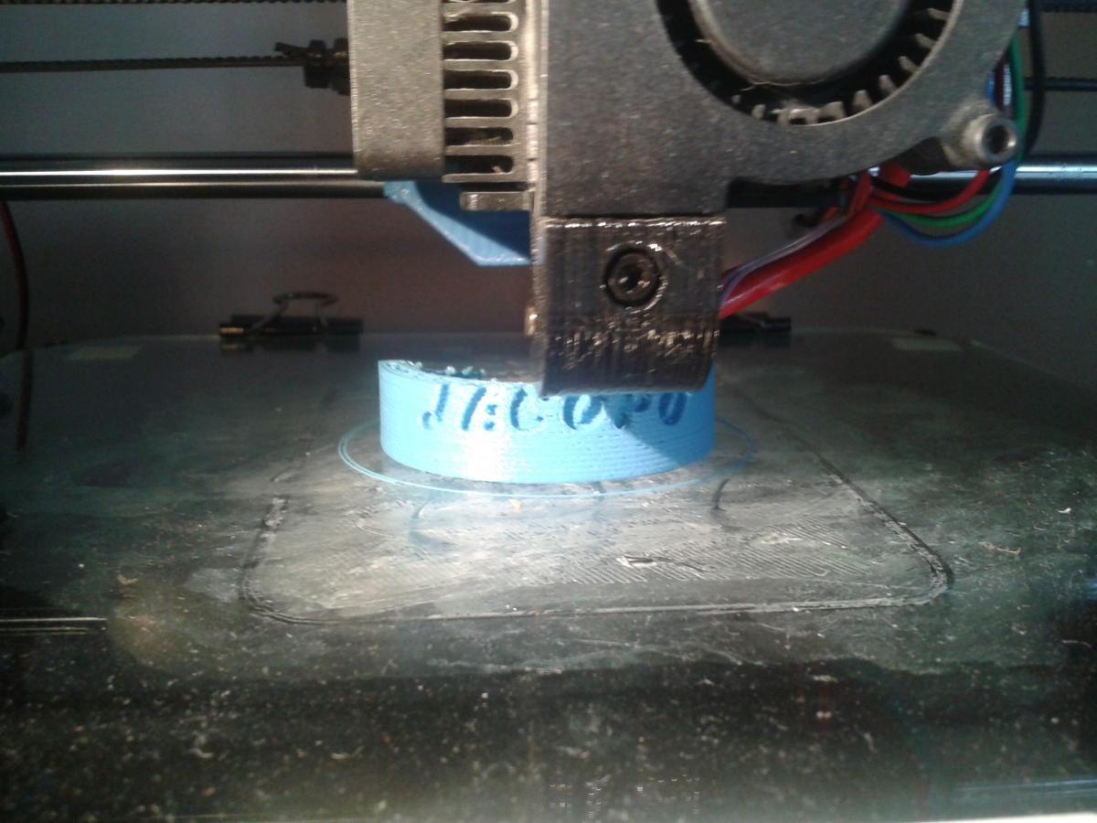

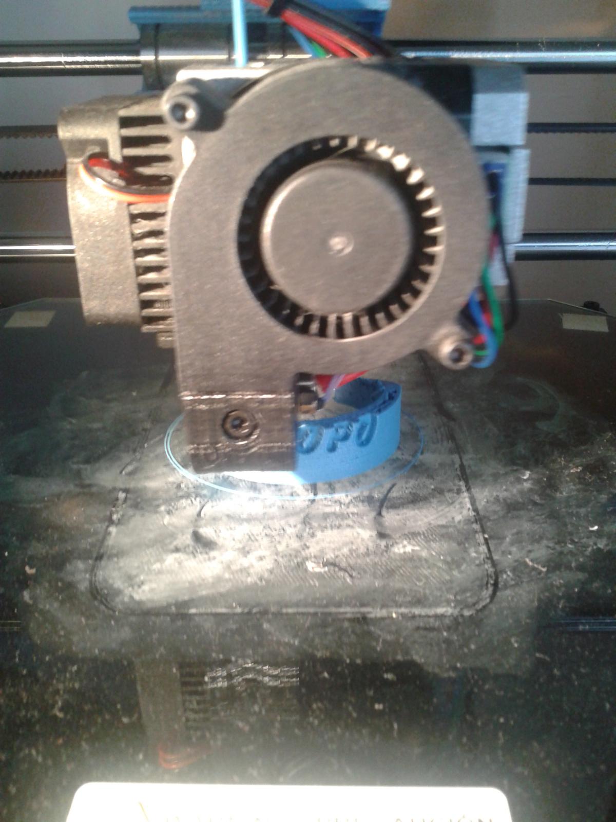

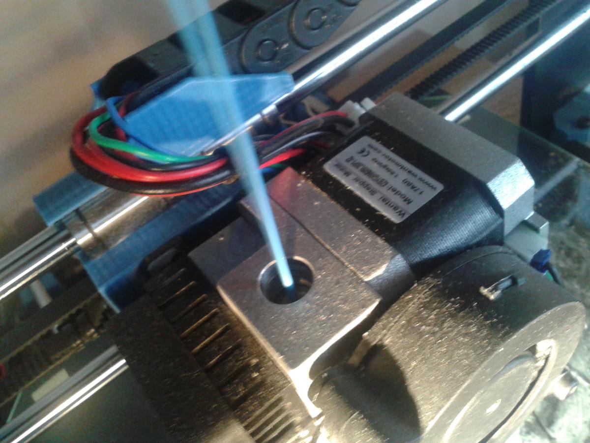

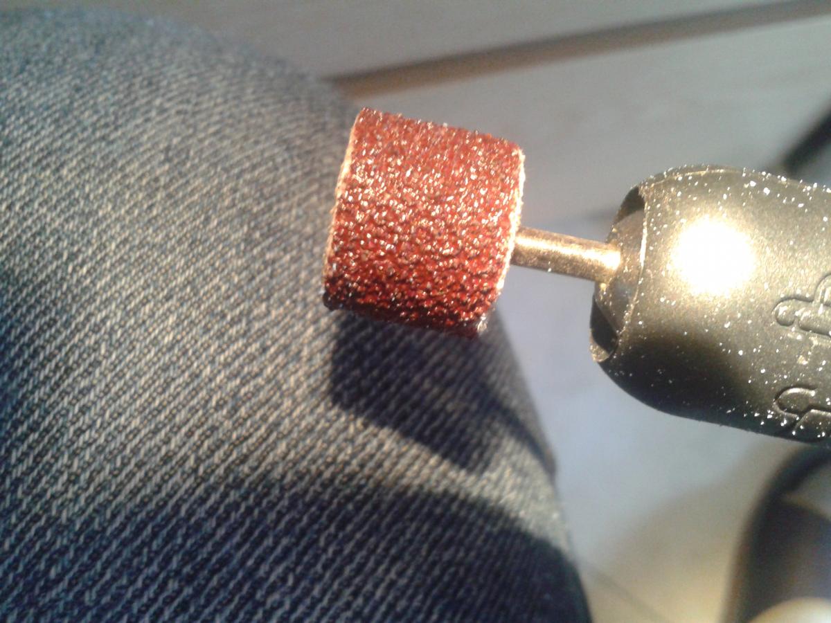

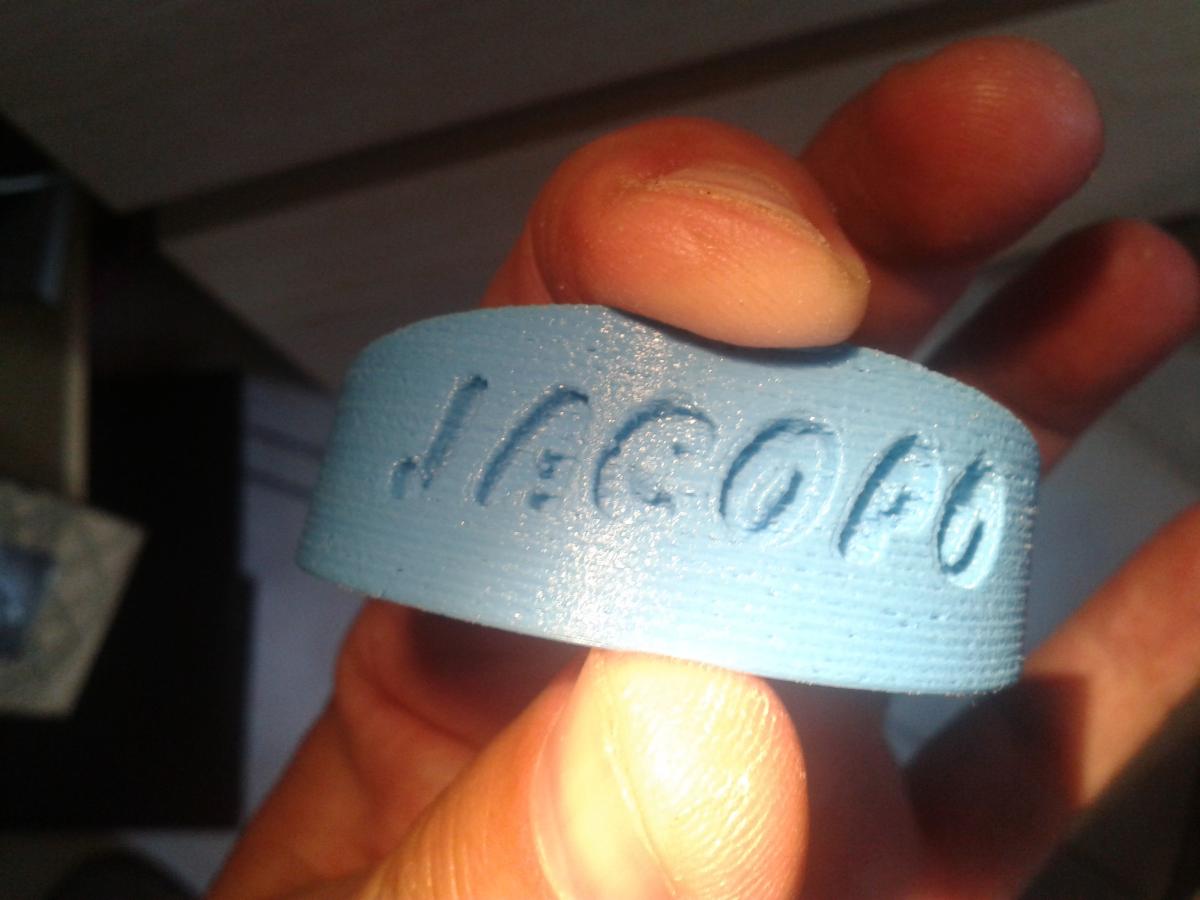

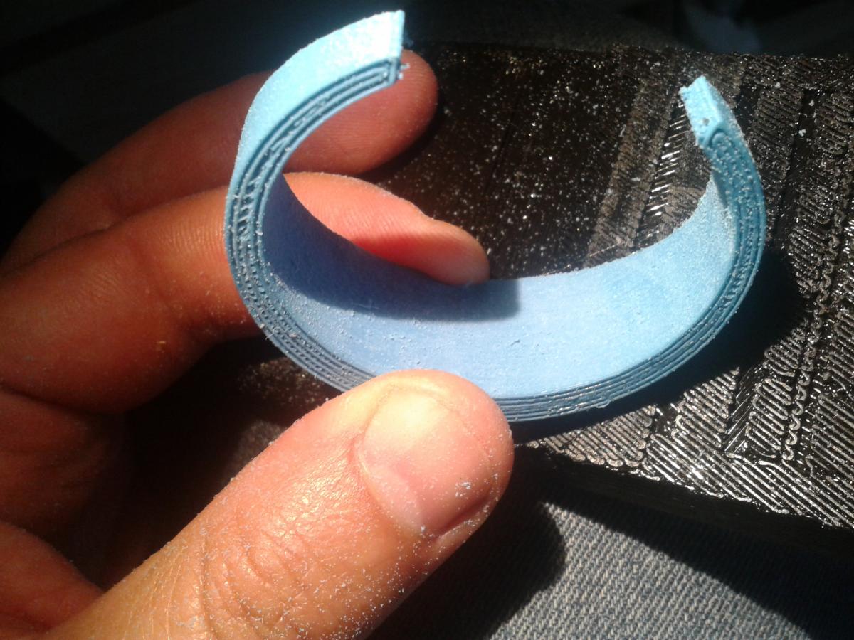

  1. Ho finito la stampa. Dalle foto potete vedere come ero messo . Il pezzo aveva un bel po di difetti sul retro del cinturino. Dove riuscivo a prendere le pretuberanze con le dita, riuscivo a toglierle. Con una passatina a carta vetrata con l'attrezzo appena comprato della lidl, li ho levati completamente senza fatica. Problemuccio: come si toglie il filamento??? Senza pensarci ho fatto fare l'espulsione in automatico e non è uscito. Allora l'ho tirato un pò per farlo spezzare poi ho inserito pla ed ho risolto, ma non è una procedura da seguire. Penso bisogni tagliare il filamento e farlo estrudere fin quando non è possibile inserire del pla per ripulire l'estrusore
  2. Dimenticavo: per far aderire il pezzo al piano ho usato la colla vinilica in stick, la stessa che uso per i pezzi in pla.

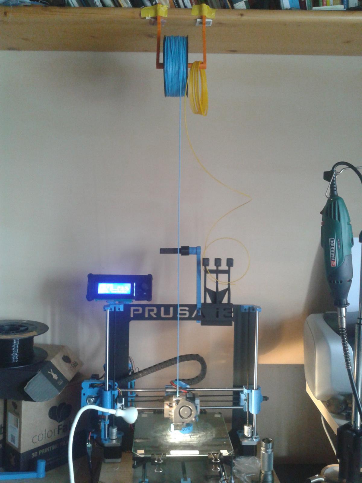

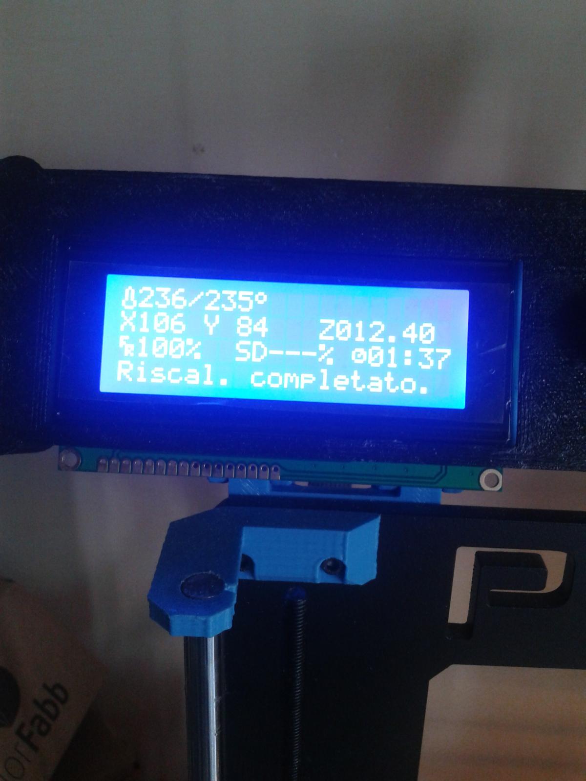

  3. Mi è arrivato un'ora fa ed ho cominciato subito a stamparlo. Posterò le foto. In anteprima vi posso dire che non ho avuto intoppi nel caricamento. Ho seguito le istruzioni date dalla BQ (produttrice della Hephestos) Ho usato Cura. Impostata la temperatura a 235 gradi e caricato a mano il filamento (no automatico) fino a che non fuoriusciva dall'estrusore e senza forzare. Impostato cura come segue: Lo Skirt= line count 2 - Start distance 5mm (quest'ultimo è personalizzabile secondo le proprie esigenze) Enable retraction=disabilitata (quindi levare la spunta) Print speed=20 (lentina ) Printing temperature= 235 gradi come ho detto prima. Sto per finire una stampa durata quasi due ore e nessun intoppo (fin'ora)
  4. Io ho ordinato il filaflex. Ho una Prusa I3 hephestos. Ho chiesto chiarimenti al produttore della stampante (BQ). Non ero sicuro si riuscisse a stampare, anche se per loro rientra nei materiali che sono compatibili. Con alcune accortezze è possibile, anche da quanto ho potuto leggere in vari post, anche senza fare modifiche. Appena arriva farò le mie prove.
