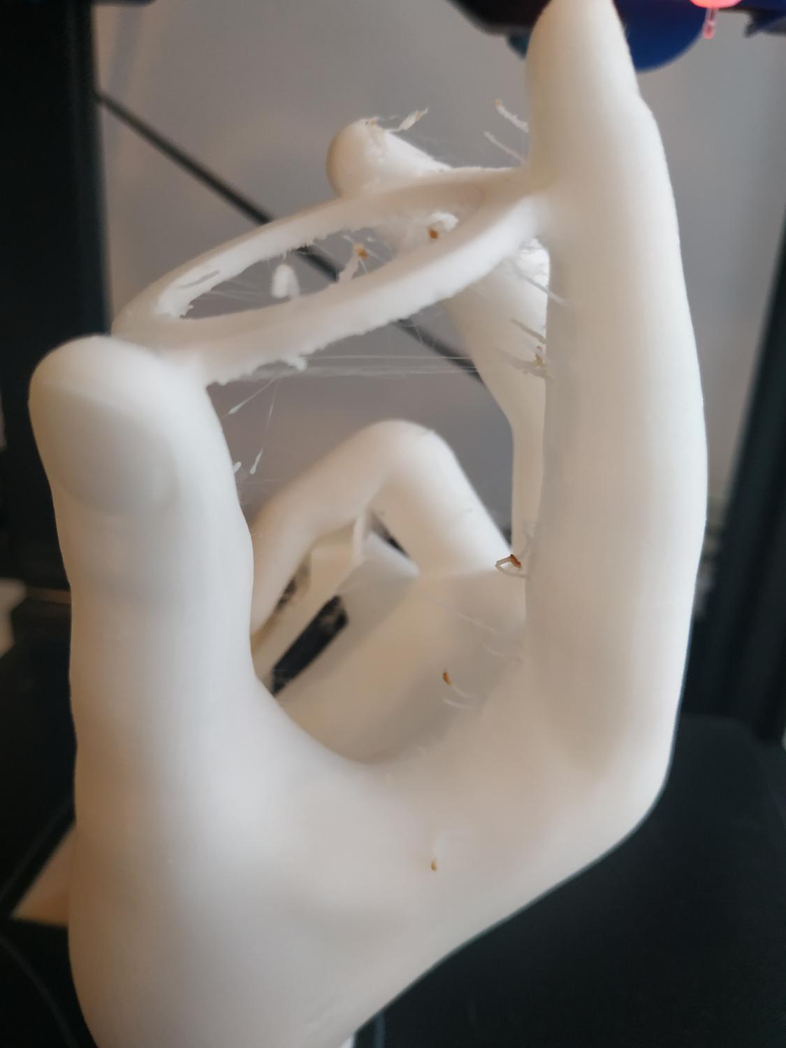

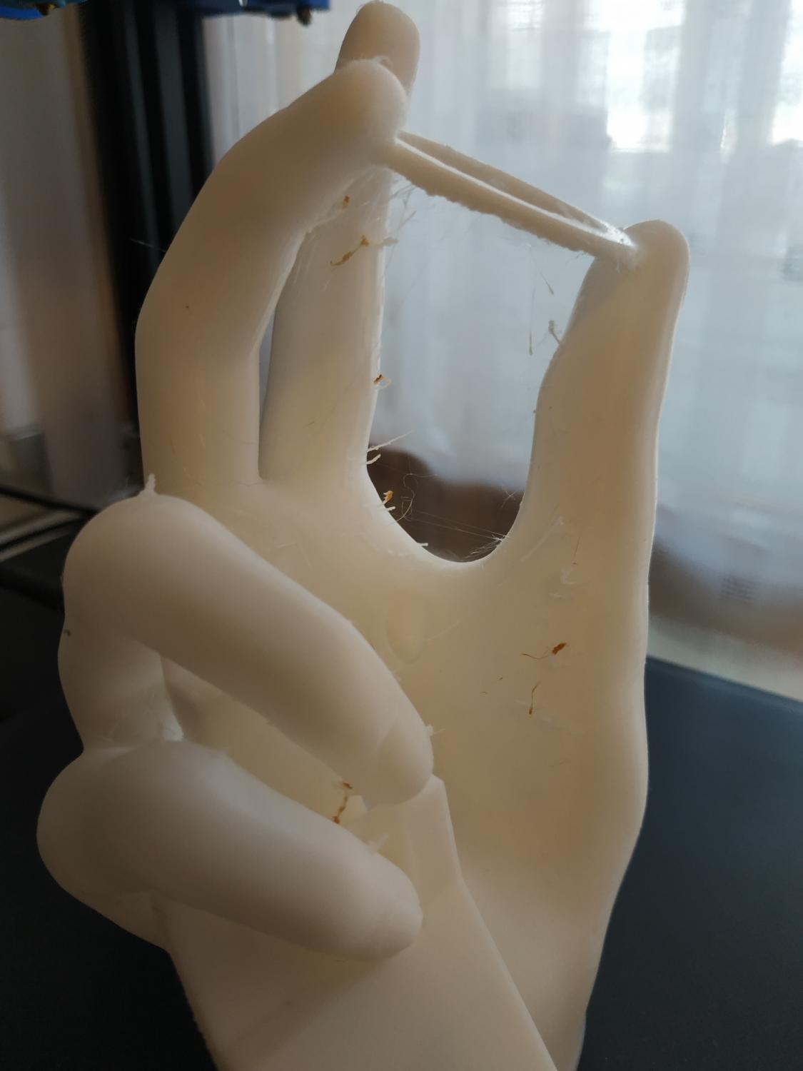

Le prove di "grattaggio" le hai fatte a bed caldo o freddo? Perchè è stato dimostrato che sua sulla X1 che sulla Genius nei 4 punti di attaco del bed la temperatura è decisamente inferiore (anche 20° purtroppo) e io ho notatato che a piatto caldo il piatto tende a deformarsi a "onde", e penso sia dovuto proprio a queste decise differenze di temperatura. Non ho nulla di concreto che dimostri ciò, ma dall'esperienza che ho accumulato con questa stampante penso sia plausibile quanto ho detto sopra...

Appena riesco provo a farlo, nel pomeriggio ho fatto quello più semplice (quello con due cilindretti soli) e apparte qualche lieve ragnatela tutto perfetto, però la temperatura era impostata a 215 e non a 220 come è "diventata" durante la stampa (e non ho capito perchè). -

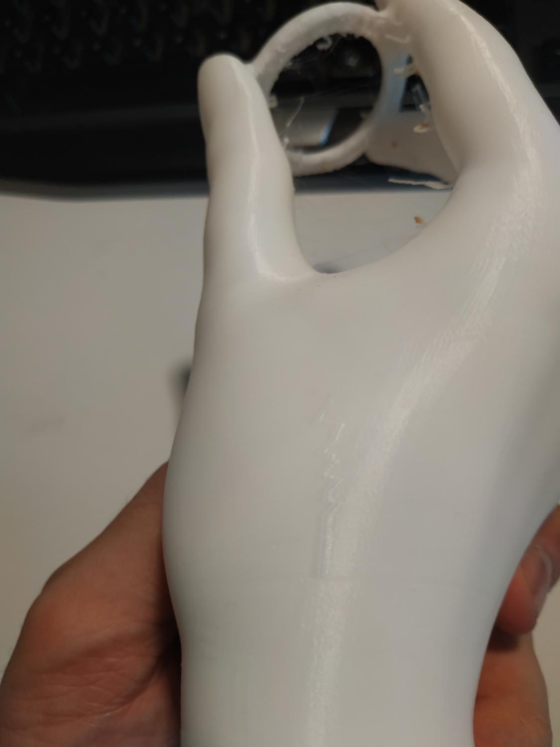

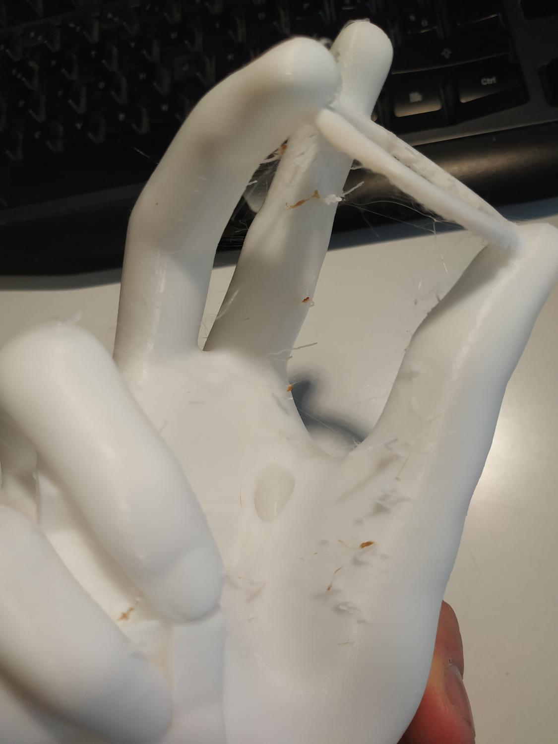

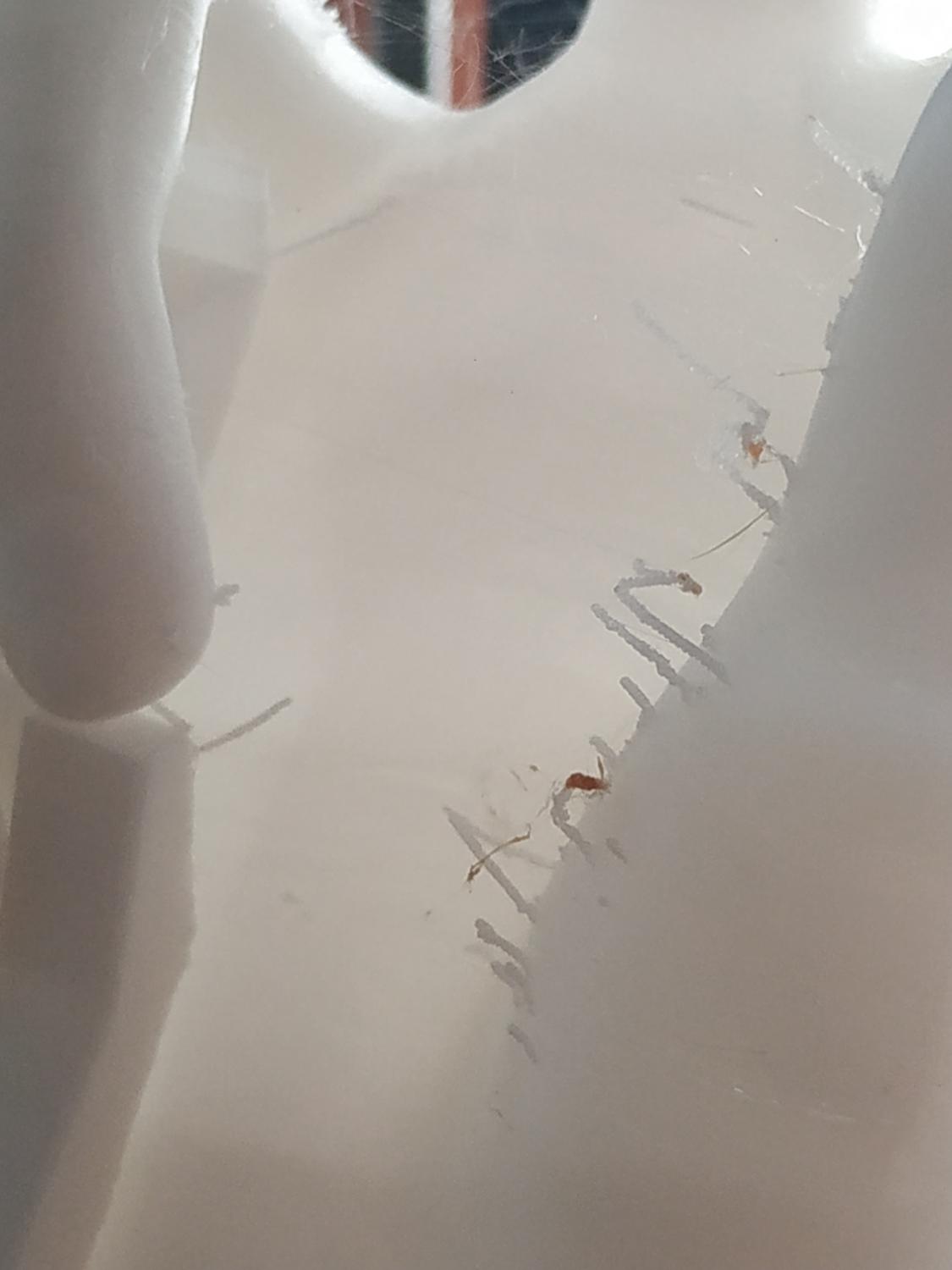

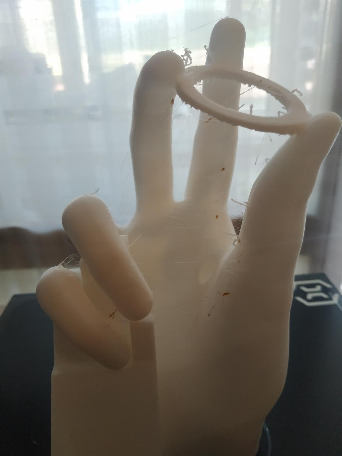

Edokg ha pubblicato una discussione in Problemi generici o di qualità di stampa
Ciao a tutti, ho appena finito di stampare la mia prima stampa "lunga", 20 ore. Nel complesso sono soddisfatto, e considerando che voglio carteggiare e poi rivestire con resina gli errori che vi mostrerò penso scompaiano del tutto, ad ogni modo vorrei capire cosa è successo. Ecco qualche foto: Come potete vedere il difetto più grande sono questi vermicelli usciti fuori, alcuni dei quali con dei pezzi marroni (sbruciacchiati?). Praticamente la totalità dei vermicelli è uscita fuori nella metà alta della stampa, nella metà bassa nessun problema. Una cosa "strana" è stata che nella parte finale della stampa la temperatura dell'hotend era 220° mentre io sono sicuro di aver impostato 215°, temperatura che uso sempre con questo PLA+ Sunlu e con la quale mi trovo sempre bene. Anche la retrazione, 2.5mm a 25mm/sec è quella che uso sempre. Avete idea di cosa posso essere?? Dopodichè l'anello stretto tra le dita è venuto un po' maluccio nella parte inferiore, ma considerando che l'ho stampato senza supporti ci sta, e non me ne preoccuperei tanto. Infine l'ultimo difetto "rilevante" sono queste cuciture: sono sparse qui e li per tutta la stampa, nulla di particolarmente fastidioso ma se potessi eliminarle non sarebbe male. Nel complesso sono piuttosto soddisfatto, il resto della stampa è venuta benone, ma soprattutto i vermicelli mi preoccupano, ancheperchè ho osservato la stampa anche per lunghi tratti e quando osservavo non li ha fatti!! (si sarà spaventata) 🤣 Grazie!! -

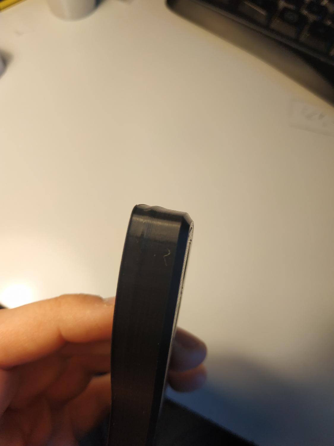

Qualche imperfezione
Edokg ha risposto a Edokg nella discussione Problemi generici o di qualità di stampa
No, altezza completamente differente... -
