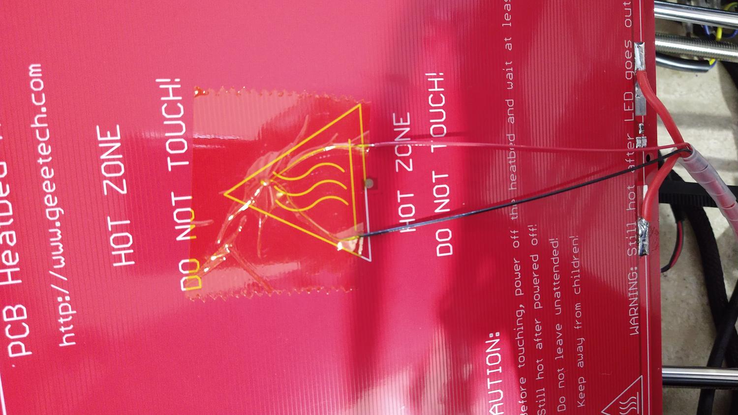

  1. Ciao marcottt, Mi è appena arrivato il multimetro, ho misurato la residenza del termistore dell'heat bed e a temperatura ambiente misura 116 kOhm. Ho verificato anche che il firmware fosse settato correttamente. Sembra che tutto funzioni, l'unica cosa che potrebbe provocare il MINTEMP é la gt2560. Come posso fare per verificare se funziona correttamente? Grazie.

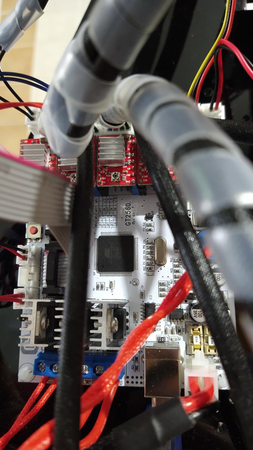

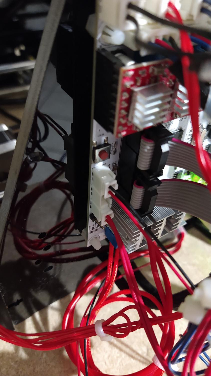

  3. Ciao marcottt, grazie per la risposta, Le connessioni sono quelle nell'ultima foto, credo siano corrette e il firmware l'ho preso da qua: https://www.geeetech.com/forum/viewtopic.php?t=17046 Ho modificato solo lo step dell' asse z impostandolo a 400 e l'ho caricato con Arduino 1.0.1 Cosa dovrei controllare nel firmware? È possibile che sia difettosa la scheda gt2560?

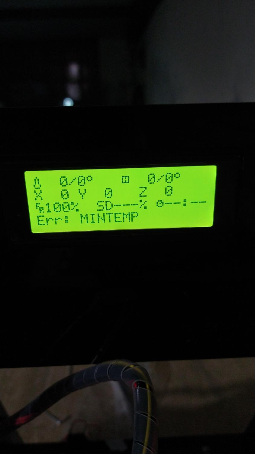

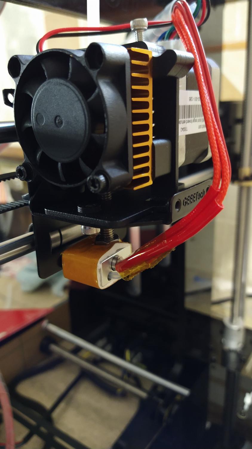

  4. Mi è arrivata da qualche giorno una geeetech i3 pro b ma già dalla prima accensione mi da l'errore MINTEMP sia per l'estrusore sia per l'hot bed. Quando uso il comando "move axis" riesco a muovere tutti i motori tranne quello dell'estrusore che rimane immobile. Ho dato un'occhiata ai fili e alle prese della GT2560 e mi sembra tutto a posto. Ho provato a ricaricare il firmware che ho preso da questo link http://www.geeetech.com/forum/viewtopic.php?f=10&t=17046 modificando solo il DEFAULT_AXIS_STEPS_PER_UNIT dell'asse Z che ho impostato a 400 avendo barre filettate trapezoidali. Ho provato anche a cortocircuitare con un cavo femmina-femmina (di quelli che si utilizzano per arduino) i morsetti dei termistori sia dell'estrusore sia dell'hot bed per vedere se la temperatura rilevata saliva al valore massimo, ma sull'LCD compare sempre lo stesso errore, come si vede dalle foto. Sarei molto grato se qualcuno mi spiegasse come risolvere questo problema. grazie.
