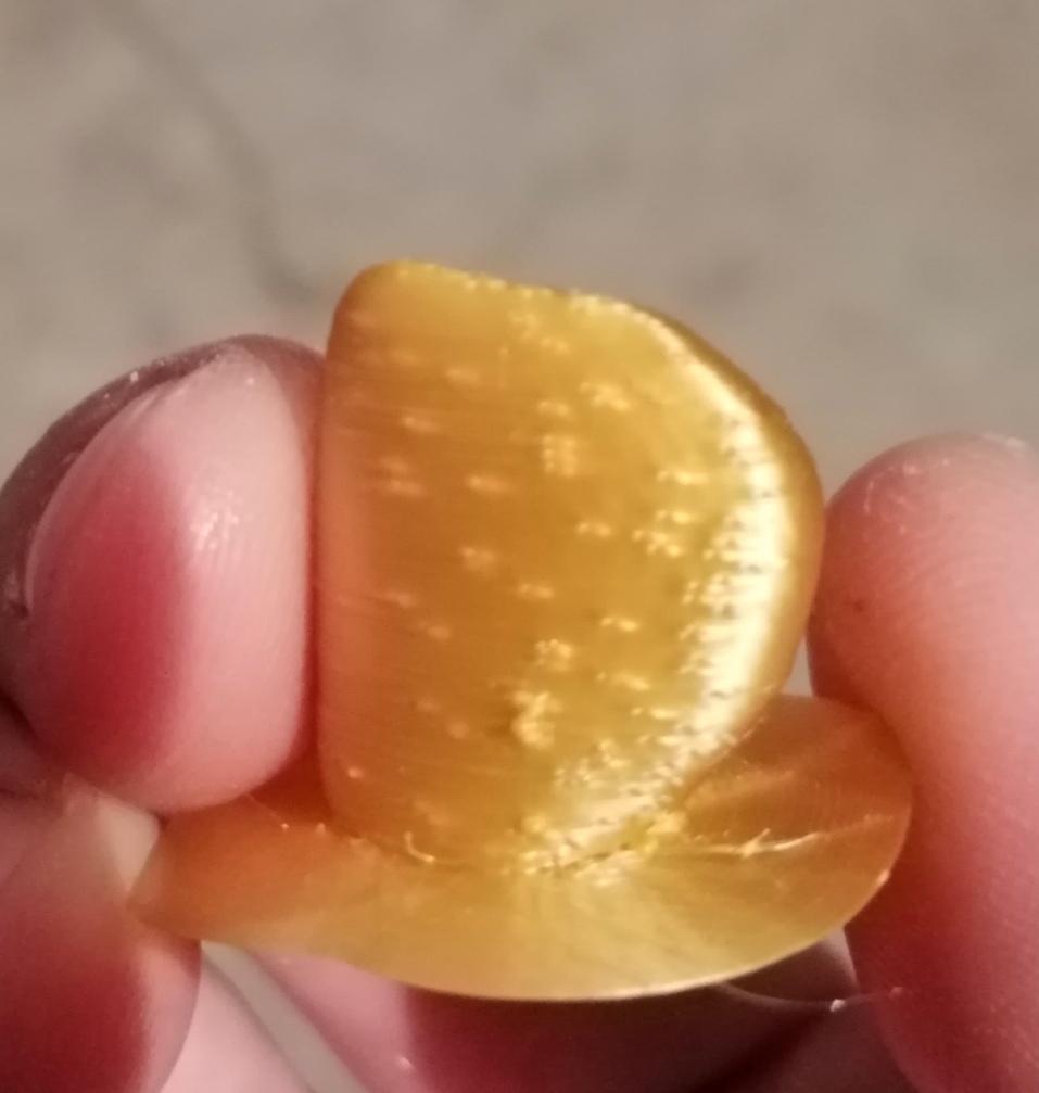

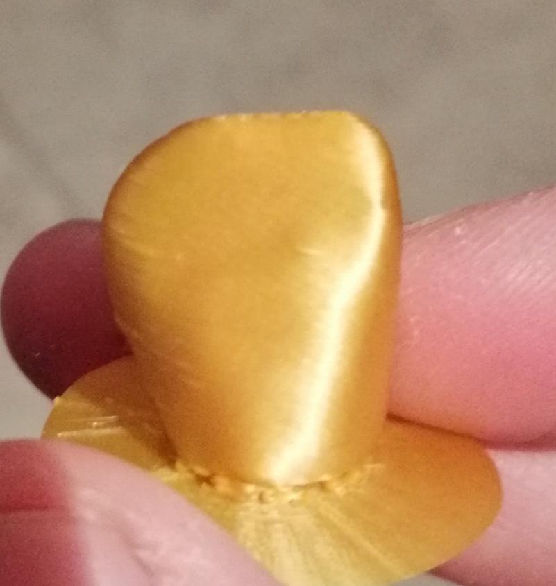

  2. Ciao, Da qualche tempo a questa parte, stampando anche oggetti diversi, con la mia Ender3, ho notato che le "facce" del modello rivolte verso il retro della stampante, subiscono delle piccole deformazioni. Ciò avviene indipendentemente dai materiali, dalle dimensioni e dal fatto che siano forme curve o piane. Qui le foto di un piccolo oggetto visto frontalmente (considerando la posizione in cui è stato stampato, appunto, lato frontale della stampante) e posteriormente (dove si creano le increspature). A cosa può essere dovuto, come posso risolvere? Grazie
  3. Nel caso specifico di questo pezzo, potrei ruotarlo. Ma l'incovegnete è apparso anche in altri oggetti che non possono essere stampati in posizioni differenti. (ho usato questo come esempio, perché è il più piccolo e veloce da stampare, su cui l ho riscontrato, in maniera da poter fare agilmente vari test)
  4. Si, anche io chiudevo la stampante in stanza e non entravo più fino alla fine. Intanto che finisco questa rolla vedrò di ordinarne anche una di qualità superiore, e spero che la cosa risolva.
  5. Certo, l ho tenuta spenta. Ho fatto solo delle prove con la ventola accesa per vedere cosa succedesse. Non è la ventola il problema.
  6. Ho provato a fare qualche stampa con lo shield, ma il risultato non cambia, in alcuni casi si è deformato anche lo shield stesso
  7. Ho provato a caricare il file sul sito, apparentemente non c'è nessun problema degli strati. Ho fatto anche un altra stampa cambiando i parametri e provando ad aumentare la velocità della ventola, ma il risultato non cambia. Ecco delle foto più comprensibili
  8. Ora che ci penso, è successo sempre in zone "piene" (ovvero dove le pareti opposte erano talmente vicine da diventare quasi un blocco solo) mai non in zone riempite dalla struttura.
  9. Sono tutti pezzi piccoli, anche io avevo ipotizzato una cosa del genere, volevo provare ad aumentare la velocità della ventola di raffreddamento poco prima che finisca la struttura di supporto, in maniera che il materiale si "stabilizza" appena depositato
  10. Ho la stampante da qualche settimana, ho già stampato in PLA senza riscontrare problemi, ma anche alcuni pezzi in ABS non hanno avuto questo difetto. Per cui non ho una grande esperienza in generale, ma anche documentando i non sono riuscito a capire quale potrebbe essere la causa. Questa sera farò anche la prova di caricare il gcode sul sito.
