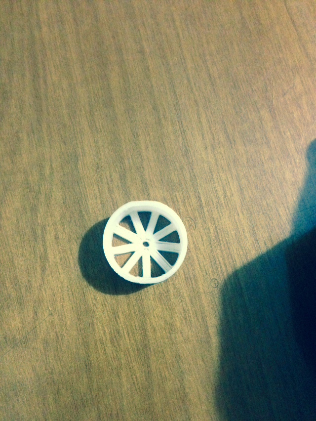

  10. Ciao a tutti, ho comprato la stampante Da Vinci 1.0, bellissima macchina. Ho iniziato a stampare dei demo e poi mi sono cimentato in un piccolo cerchio a nove razze. Il diametro è di 26 mm ma ai poli la circonferenza non è perfetta ma viene "rettilinea". Ho visto e messo in atto il consiglio per la tensione cinghia sull' asse X ma era già perfetta. E' normale che in caso di circonferenze cosi piccole la stampante non riesca a generare una circonferenza cosi piccola sui poli? Magari perché il raggio è talmente ridotto che non è realizzabile in quei due punti? Allego una foto. Altro dettaglio: i primissimi strati (il cerchio chiaramente viene stampato partendo dalle razze) sono più "sciolti" nel senso che una volta finita la stampa mi ritrovo un leggerissimo rialzo, bordino sulla circonferenza esterna in corrispondenza appunto delle razze. Grazie a quanti mi daranno un supporto. Andrea
