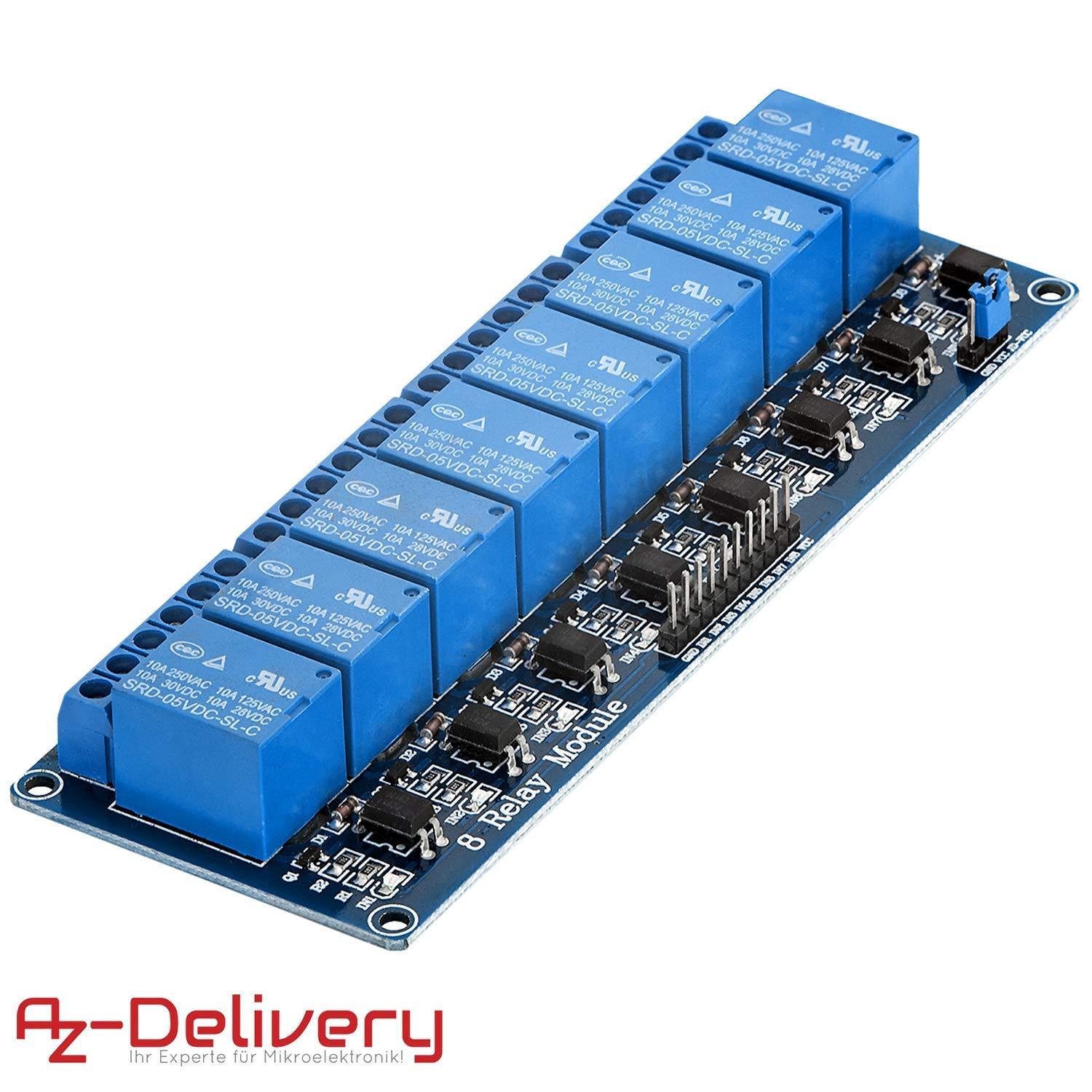

  1. Grazie mille, sono un care... Proverò con i relè mkr6 prima di comprarne una, se riesco a boxare il tutto e fare un lavoretto pulito pubblicherò sul forum.Se sono riuscito a costruirmi una cnc a 4 assi cosa saranno mai 8 relè da gestire!! Comunque la ultrasonics è interessante, e forse per quello che da non è così è abbordabile, grazie.
  2. Ciao Qualcuno sa quale scheda madre può gestire 3-4 estrusori in sostituzione della mia Trigorilla che attualmente ne gestisce 2?
  3. Ciao a tutti e grazie per le risposte. Con questo relè collegato ai 2 driver E0--E1 si comandano 6 motori, nel mio caso per estrusori,naturalmente uno alla volta quando vengono richiamati dal Gcode commutano. Si può utilizzare anche solo il drive E1 e mantenere E0 come estrusore principale. Non mi sembrava una brutta idea, la scheda costa 10€ e si dovrebbe boxare il tutto...vero non è bello! Se qualcuno sa cosa può sostituire questa soluzione, accetto sempre consigli! Quale scheda può gestire 3-4 estrusori in sostituzione della mia Trigorilla?..anche se sono un po' restio a cambiare l'originale il lavoro è sicuramente più pulito!
  4. Ripeto il messaggio in quanto il titolo non identifica il mio quesito. Ciao a tutti, sono Antonio un progettista cad/cam nuovo iscritto al forum e Vi pongo subito un quesito che vorrei risolvere grazie al Vostro aiuto. Ho 2 stampanti Anycubic Kossel linear plus una delle quali modificata per stampare a 2 colori con sdoppiatore a Y di mia progettazione perfettamente funzionante. La scheda trigorilla supporta 2 estrusori e quindi tutto è andato ok (dopo aver configurato per benino Simplify3d ) . Ma, come si suol dire " l'appetito vien stampando " volevo passare a 3 o 4 colori aggiungendo altri motori con modulo a 8 relè MKR6. Domanda: è possibile configurare e far riconoscere questo modulo con fw. Marlin 1.1.9 o devo necessariamente installare Marlin kimbra di MagoKimbra? Grazie a Tutti
