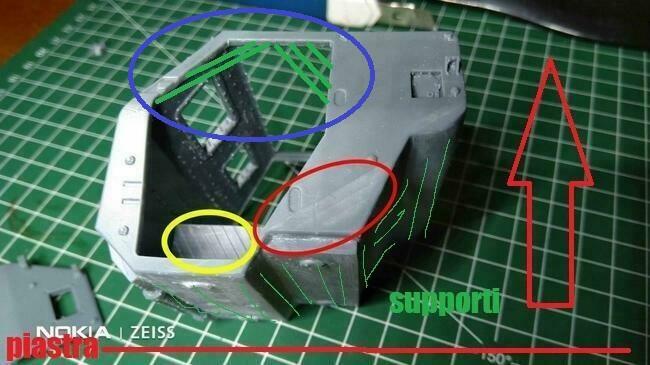

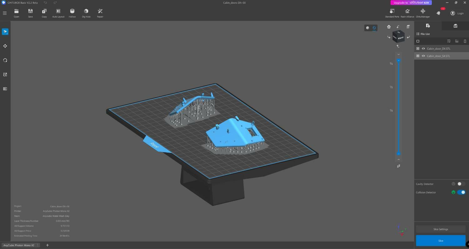

Otto_969 ha pubblicato una discussione in Problemi generici o di qualità di stampa

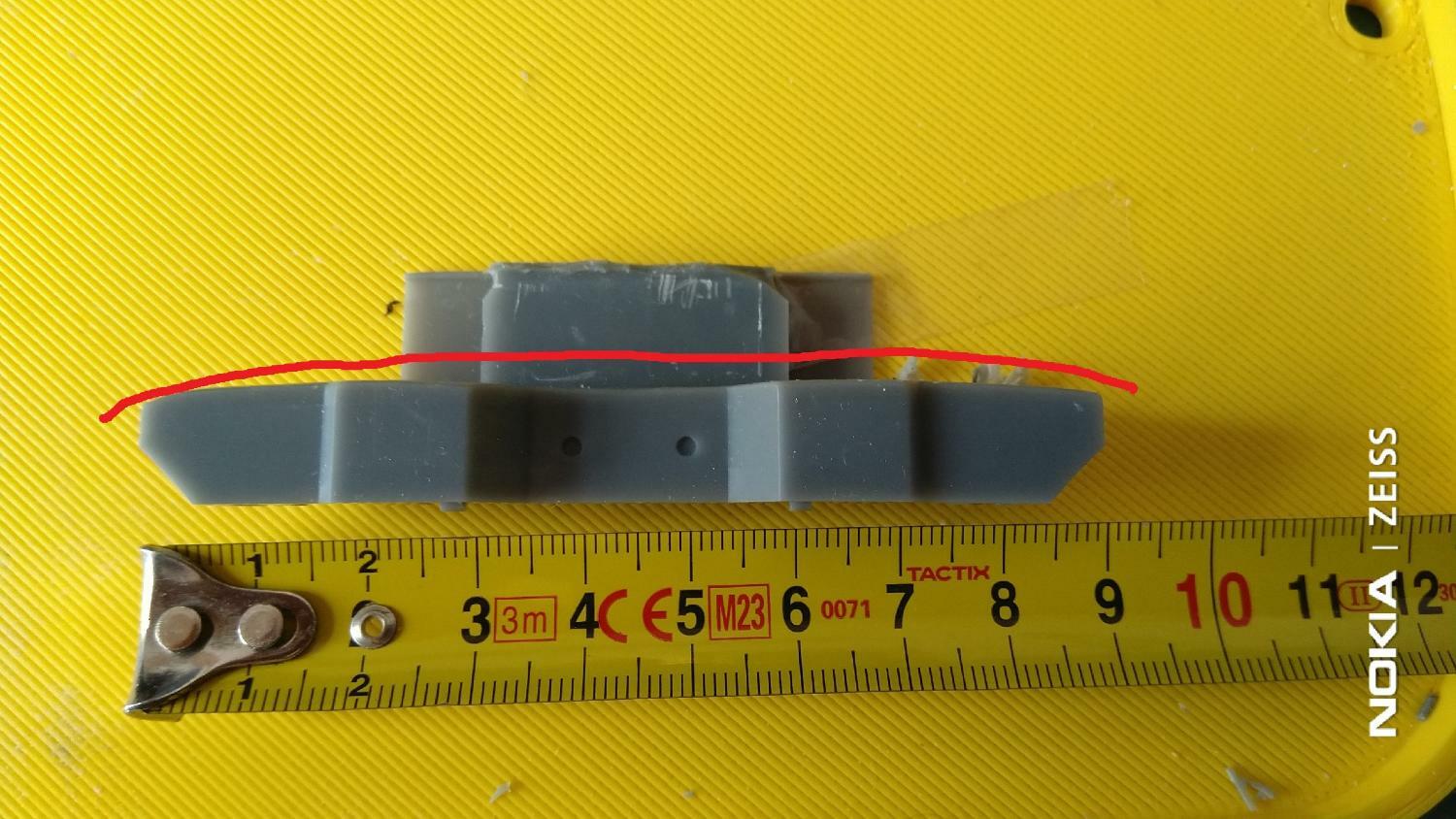

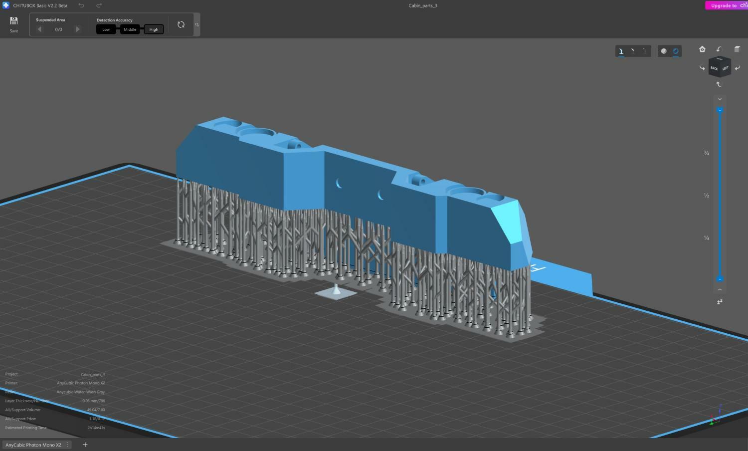

Salve a tutti, ho un problema che mi sta facendo girare gli zebedei di brutto: le stampe mi escono deformate. Bombate, per l'esattezza... 🤬 Questa è la foto dallo Slicer, uso tanti (ma tanti!) supporti, ma di piccole dimensioni in modo che non lascino troppe tracce sulla stampa: La stampa è stata portata a termine senza intoppi: tutti i supporti erano ancora attaccati alla stampa ed al piano, nessun supporto mancante o rotto... Ma questo è il risultato: Alle estremità non è dritto, ma bombato... Ma la cosa che non capisco è come sia potuto succedere senza che i supporti avessero ceduto! Semplicemente i supporti in quelle parti erano più lunghi del normale! 🧐 Succede anche se aumento il diametro dei supporti. Consigli? Teorie? -

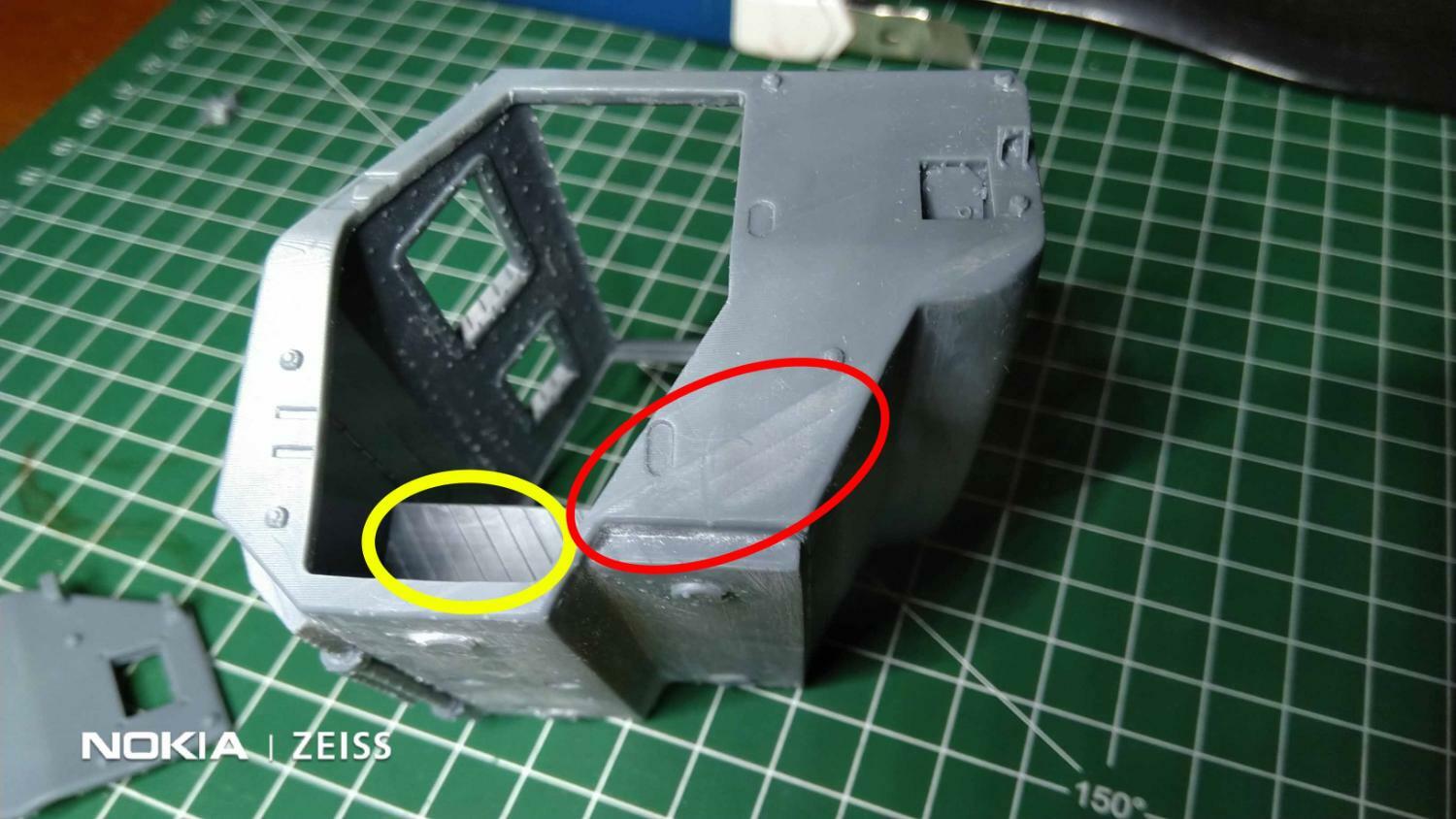

Grazie @FoNzY... Speravo proprio che mi rispondessi! E lo hai fatto! Come sempre... Thanks! 👍 Sinceramente sono un pò confuso perchè "in giro" vedo stampe perfette con spessori minimi, e tutto sommato la cabina che ho portato in foto aveva le pareti da 2mm (minimo). Quello che mi fà venire i dubbi è che avevo stampato un'altra cabina in scala 1,5:1, ma che poi avevo scartato perchè l'avevo stampata "orizzontale" e le parti inferiori parallele al piano (dove si attaccavano i supporti) era venuta bombata... Errore mi da niubbo che ancora non sapeva che bisogna inclinare il modello. Ok, vabbeh... E' tutta esperienza! 😅 Cmq quella stampa era quasi perfetta (a parte la bombatura inferiore), l'ho messa da parte perchè non mi ero accorto che Solidworks aveva "dimenticato" una parete quindi la parte posteriore era a malapena 1/2mm... Altra differenza è che era "piena" senza cavità interne e stampata a 50µ di layer invece di 40µ. Eppure era stampata bene: Ovviamente sulle superfici non piane i Layers si vedono, ma era venuta molto bene... Le parti piane orizzontali addirittura perfette! Ora mi domando: tenendo conto di quello che hai detto tu (di cui mi fido al 1000%), non è che anche lo spessore layer influisce? Cioè, un layer con spessore inferiore (40µ) da migliori dettagli in Z, ma è anche più "debole" e flessibile... Può darsi che subisca maggiori deformazioni dovute al "FEP release force" rispetto ad un più "robusto" 50µ layer? A parità di superficie, ovviamente... A questo punto non è che forse è meglio mettere una marea di piccoli supporti e stampare in orizzontale? Anche perchè mi risparmierei i supporti interni che sostengono la parte frontale quando inclino il modello... Il fondo è poco visibile forse è meglio tenere tutti i difetti lì...🤔 -

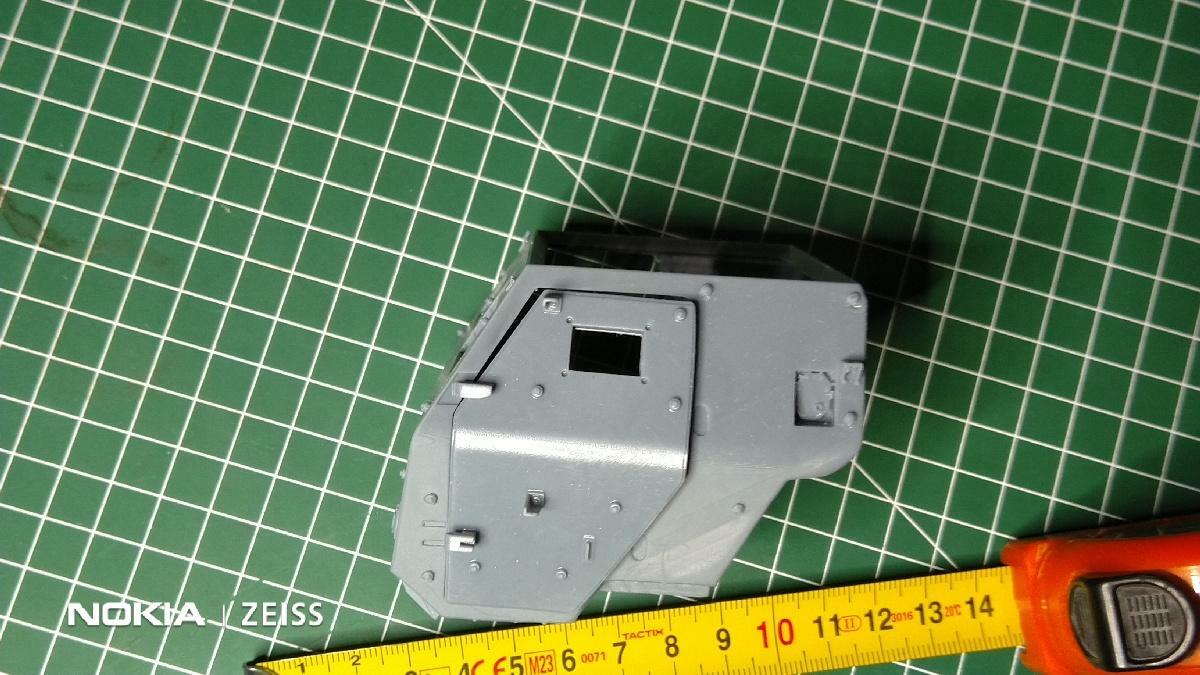

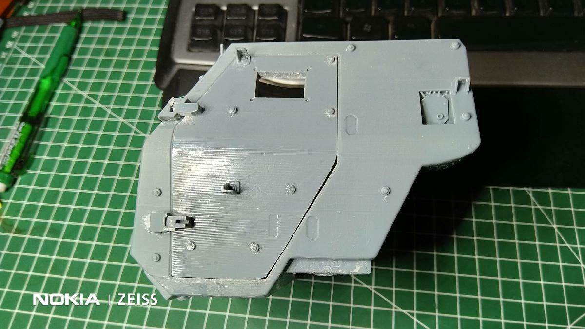

Salve a tutti! Stò stampando un bel pò di cose con la Photon X2 e stò incontrando dei problemi che proprio non mi aspettavo, problemi che non hanno molto a che fare con la qualità stampa in se stessa, ma con le misure e soprattutto accoppiamenti di pezzi (facenti parte dello stesso assemblaggio) che proprio non vanno e di cui non capisco bene la provenienza del problema... Difficile da spiegarsi a parole, ma le foto non lasciano dubbi: Ho messo in asse le cerniere di uno sportello ed il risultato è completamente fuori misura, fuori angolazione, fuori di testa... 🤪 A casa non ho gli strumenti adatti per essere sicuro al 100% se sia la cabina ad essere sballata, o lo sportello... Sembrerebbe lo sportello, ma probabilmente anche la cabina non è fedele al 100%. La domanda è: perchè? La stampa è stata fatta con Chitubox (layer 40µ), ed è stata inclinata per preservare le superfici piatte in questo modo: Anche le porte avevano più o meno la stessa inclinazione: Dov'è l'inghippo? Seconda questione, di cui (forse) ho già capito qualcosa: la stampa ha delle linee sulle superfici piatte: Anche se dalla foto sembrano enormi, in realtà è difficile a vederle ad occhio nudo, ma ci sono... Perchè?🤔 IMHO quelle cerchiate in rosso è perchè vista l'inclinazione rispetto al piano di stampa (vedi foto) lo "scalino" (sotto alle due ellissi) è stato stampato in due unità che partivano dal piatto, e poi si sono ricongiunte in un punto che non era esattamente allineato... Giusto? Oppure no... 🤔 E che dire delle righe evidenziate in giallo? Quelle sono decisamente marcate e ben visibili... Lì c'è una parte vuota con parete da 2mm ed Infill al 30%: è stata la cavità a creare quell'imperfezione? 🤔 Ogni suggerimento sarà (moooolto) ben accetto! Thanks in advance... 🤙 -

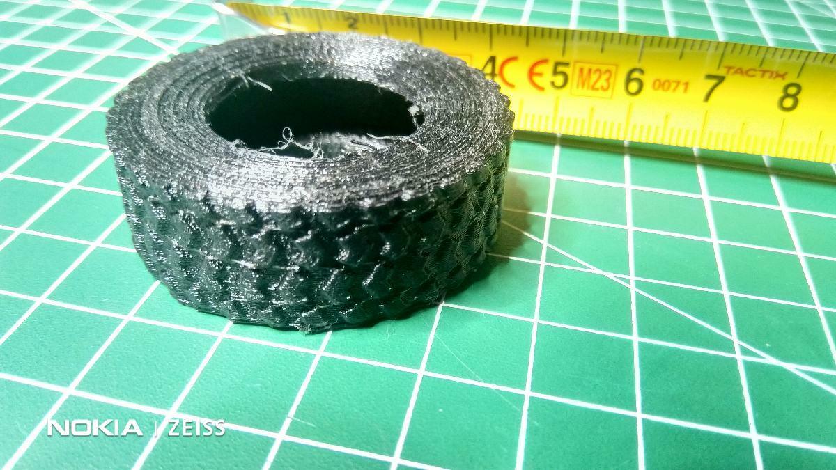

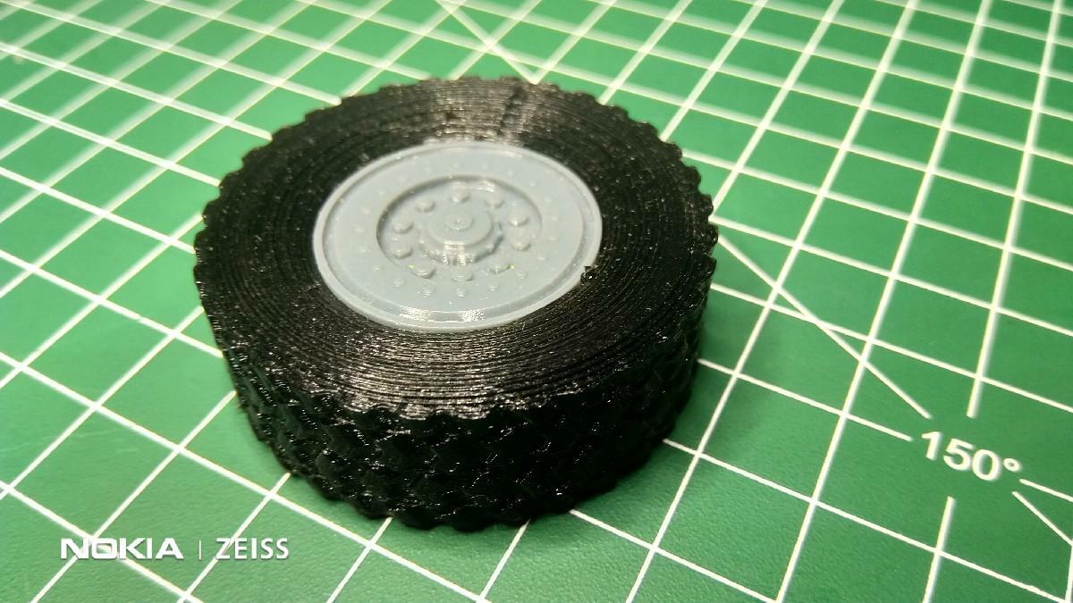

Si, è uno sfizio, ma con risvolti benefici... Stò facendo questo: E chiaramente la foto del post precedente era uno delle gomme, quì con tutto il cerchione: Non è che faccia schifo... Semplicemente non è all'altezza del resto che è stampato a resina. Il telaio portante e fatto FDM ed è perfetto, ma come ben sai sui piccoli dettagli si mette male anche con lo 0,2mm che uso spessissimo. Il copertone ha uno spessore di circa 0,7mm sui fianchi, per questo le "teste" dei supporti danno problemi. Se rimpicciolisco le teste (intendo la pallina a contatto con la superficie), o tutto il supporto, finisce per rompersi 😵💫 P.S. - Cmq sempre grazie per le dritte, oracolo di verità resinose... 😁👍 -
