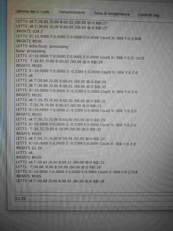

  2. Scusa, ho scritto lcd, volevo dire pc 🙊 Ho fatto quelle cose da pc volevo dire 😅 Ho usato simplify 3d, ma come ho scritto, ho fatto l'operazione sul punto centrale ma il nozzle era attaccato al bed, facendo però il test di prova risultava troppo lontano, almeno 0.15mm troppo alto 🤷
  3. 😅 Allora, ho fatto fare probing da lcd, lanciato g28 z, mi sono spostato sul primo punto della mesh e lanciato g1 z0, misurato con spessimetro 0.1mm circa il foglio di carta come spessore ora mi sono spostato sul punto centrale del piatto e fatto g1 z0 e il nozzle è appiccicato al bed... però ho già fatto un test per il primo strato e sul punto centrale risulta lontano, sarebbe da abbassare di almeno 0.15/0.20mm, ma più o meno in tutti i punti presi ci si deve abbassare da un minimo di 0.05mm a circa 0.25mm
  4. Ah no, ho dato un m114 per verificare la posizione attuale, non misurata a mano

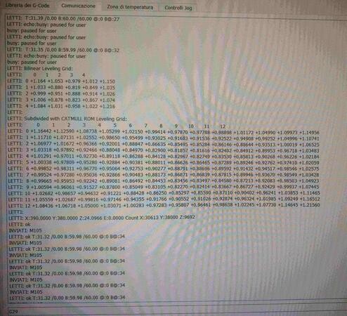

  5. Si fa mica così: G29 X0 Y0 Z0.15 ad esempio per portare la z a 0.15 nel primo punto in basso a sinistra del piatto? E poi cambio i valori x y per dirgli gli altri punti?
  6. Rifatto ora la procedura... Dal piatto siamo a 0.89mm Come faccio a modificare i punti della mesh da simplify? 🤔
  7. Allora ho lanciato i comandi ma mi sembra che la posizione sia in z0

  9. Ho collegato la stampante usando simplify3d, ho lanciato il g29 da lì e mi ha creato la mesh, stessi punti riportati su lcd E ora? 🤷

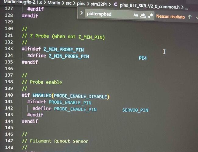

  10. Sto ricompilando il fw partendo dalla versione 2.1.x, guarda dalla sezione pin della scheda cosa dice Se non ho capito male non spacificando alcun pin, lo collega automaticamente al pin "probe" PE4. Ciò non toglie che c'è sempre qualcosa che non mi torna sulla sonda eh, non riesco a capire con certezza quale tipo di probe devo abilitare in marlin (le ho provate un po' tutte tra l'altro). Allora: -fix mounted probe, no perchè non è una sonda fissa -nozzle as probe? Potrebbe essere visto che la sond viene posizionata sotto al nozzle 🤔 e poi nella sezione più giù gli specifico il punto rispetto al nozzle quei famosi 14 mm circa. Potrebbe? -z probe servo onestamente non lo so, perchè nel fw base era impostato questo, ma forse il pin a cui viene collegato è quello "servos" PE5? Che non andrebbe quindi d'accordo con quello che c'è impostato di default se non specifico il pin del probe o sbaglio? -poi bl touch e direi di no Quindi cosa dovrei abilitare in queste sezioni? Perchè oltre la versione che avevo utilizzato, che probabilmente non funziona bene con il tft, ci deve essere qualche errore anche qui 🤷
  11. marlin di default della chiron Configuration_adv.hConfiguration.h
  12. Il pin della sonda sulla skr2 mi pare sia impostato di default sul pin PE4, dedicato appunto al probe 🤔 La versione marlin invece nn ci avevo fatto caso 🙊 poi provo a cambiare quello e vedere se cambia qualcosa 🤞🏻
