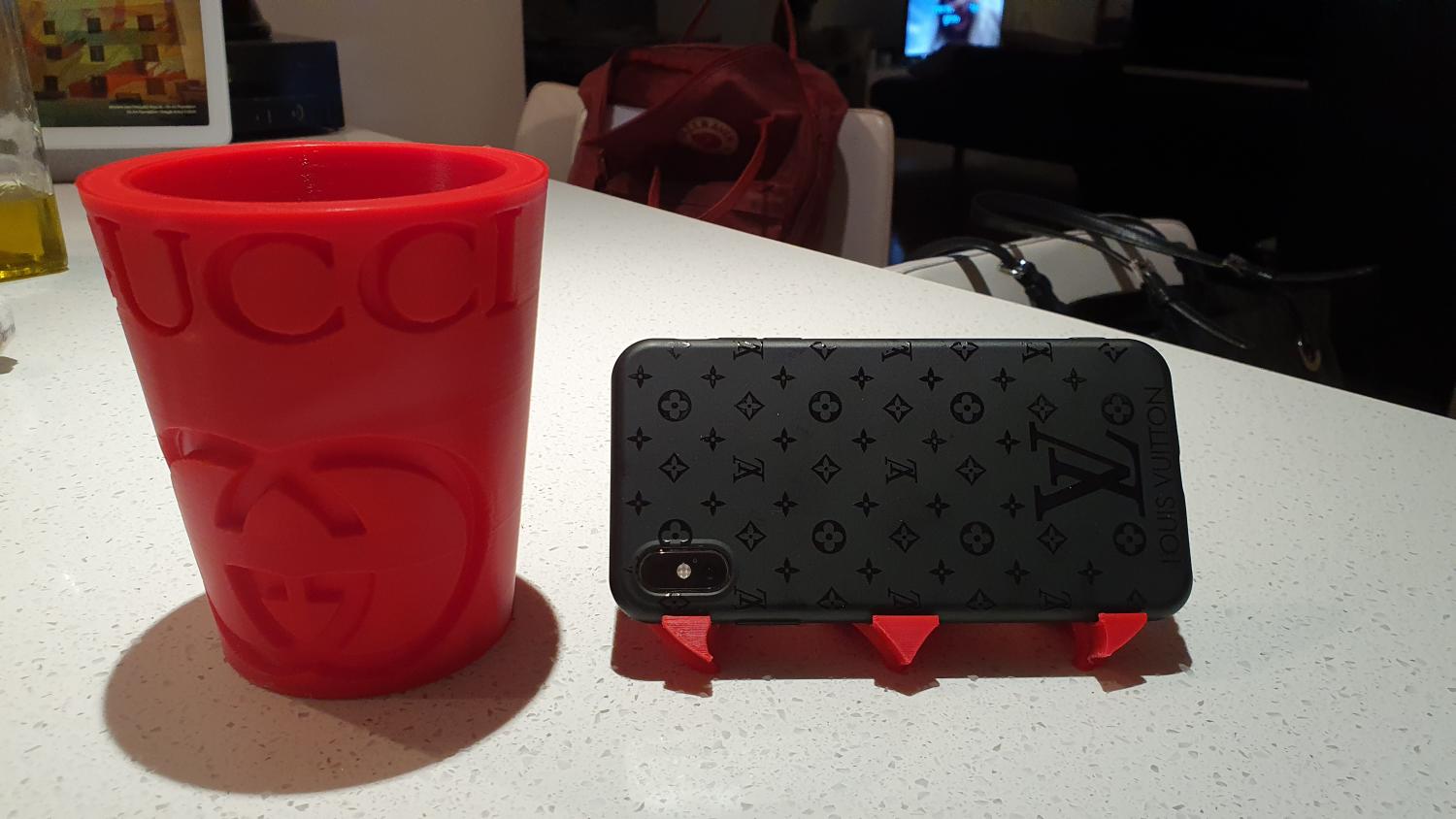

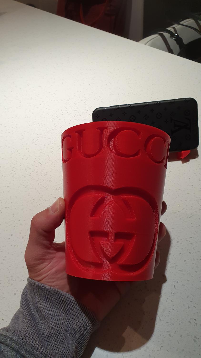

  1. Il primo progetto che ho stampato è un boccale su cui ho voluto provare la funzione del software di estrudere un file preso ovunque e trasformarlo in solido. Sono rimasto soddisfatto del lavoro fatto sia dal software che dalla macchina. Il secondo è un porta telefono preso da internet e stampato con le impostazioni di default della macchina.

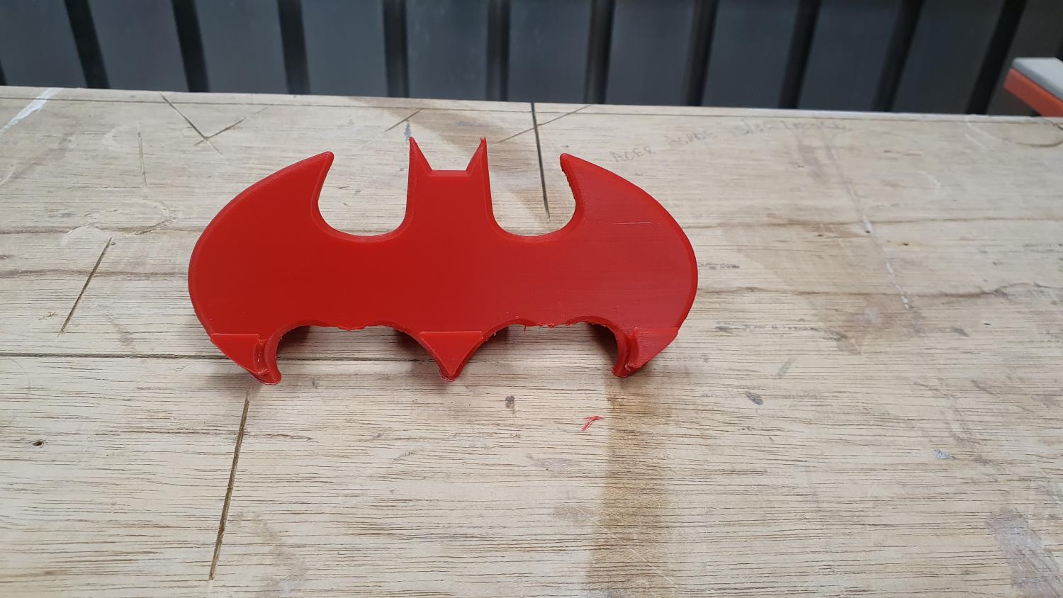

  3. Non l'ho mai usato, però se vai nella sezione Support, trovi le dimensioni di essi che puoi modificare. Credo che se li fai di larghezza 1mm siano molto facili da rimuovere, complimenti per il lavoro.
  4. Hi fatto tutto con Flash print. Credo che se li fai di larghezza 1mm siano molto facili da rimuovere, complimenti per il lavoro.
  5. Ciao Gregori, Grazie per i complimenti, sono alle prime armi però mi piace tantissimo questo mondo. Per togliere i supporti tolgo il grosso a mano, poi uso un taglierino con una punta piccola per tagliare i difetti. Quando ho finito parto di carta vetrata da carrozziere, e nel caso uso anche un po' di stucco(mi raccomando sia per materiali plastici), parto con grana 80 e vado a lisciare tutto, calcola che arrivo fino alla grana 6/800 come finitura. Fatto questo lavo tutti e metto il primer, mi raccomando specifico per plastica, finito anche qui, calcola 2 mani di primer vado con pittura per plastica. Qui in Australia ho un negozio vicino che vende prodotti molto validi per la plastica. Se hai bisogno del disegno fammi sapere che te lo mando.
