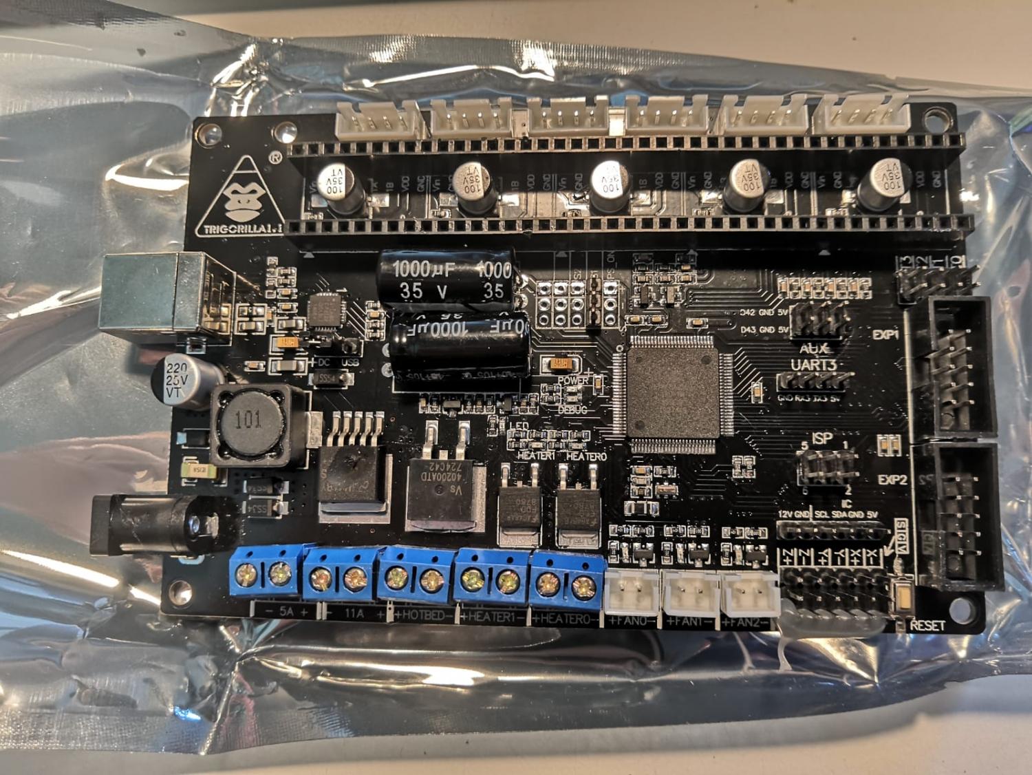

  1. Ho provato entrambi , sia fare l'Homing che spostare gli assi singoli, sia attraverso lcd che attraverso pronterface. Credo che il problema sia dato dal fatto che non riesco a caricare il firmware o sbaglio?
  2. Fatto, la ho collegata a pronter face e mandato i comandi subito dopo l'update del fw, successivamente riavviata ma gli assi non si muovono ancora. Pronterface continua a segnalare ultimo update firmware 3 aprile...Sto sbagliando qualcosa ma cosa? Il file hex lo carico tramite cura 15.
  3. Probabilmente la domanda è tanto stupida e faccio prima ad arrivare a casa e farlo. M502 M500 spengo accendo carico fw? oppure m502 m500 carico fw spengo accendo?
  4. Rgazzi scusate se uppo il post ma sono ancora bloccato e non sono riuscito a risolvere. Se qualcuno avesse idea di cosa potrei fare gliene sarei molto grato
  5. Ok ti ringrazio sono riuscito a connettermi al primo colpo con pronterface. Connecting... start Printer is now online. echo:TFT Serial Debug: Filament runout... J15 Marlin 2.0.5.3 Marlin-AI3M v2.0.1 echo: Last Updated: 2020-03-31 | Author: (davidramiro) echo:Compiled: May 12 2020 echo: Free Memory: 1603 PlannerBufferBytes: 1568 echo:EEPROM version mismatch (EEPROM=? Marlin=V76) echo:Hardcoded Default Settings Loaded DEBUG: Set filament trigger time echo:SD init fail DEBUG: 3000ms delay done TFT Serial Debug: Filament runout... J15 TFT Serial Debug: Hotend temperature abnormal... J20 TFT Serial Debug: Hotend temperature abnormal... J20 TFT Serial Debug: Hotend temperature abnormal... J20 echo:busy: processing TFT Serial Debug: Hotend temperature abnormal... J20 echo:busy: processing echo:busy: processing TFT Serial Debug: Hotend temperature abnormal... J20 echo:busy: processing Error:Printer halted. kill() called! [ERROR] Error:Printer halted. kill() called! TFT Serial Debug: Kill command... J11 Ovviamente non mi si muove nessun asse, osservando il log noto che il fw risulta caricato a marzo ma io ho effettuato dei tentativi anche pochi giorni fa...devo effettuare una pulizia prima di effettuare un nuovo tentativo? Noto anche degli errori relativi ai sensori temperatura ma credo siano collegati alla scelta del fw visto che per la ramps 1.4 esistono piu' versioni. Vi ringrazio gentilissimi

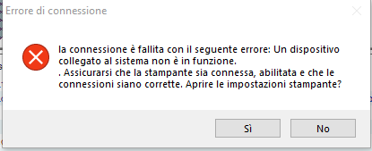

  6. Ho provato con vari bound rate e non ho risolto...se puo' aiutare l'errore che ottengo è questo.

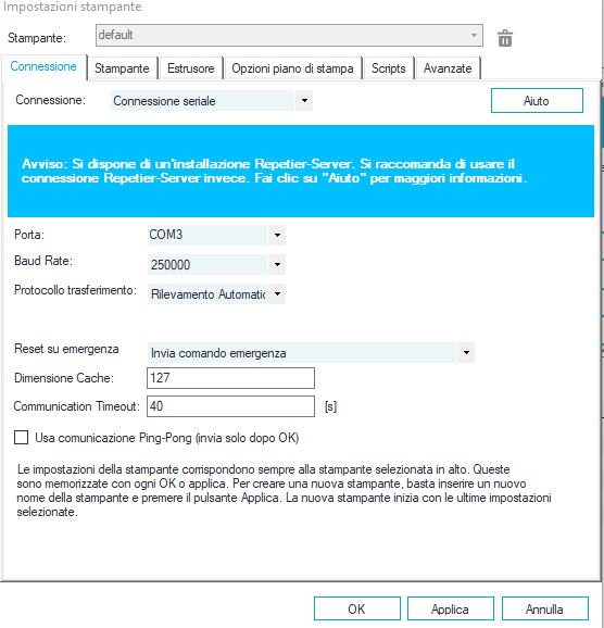

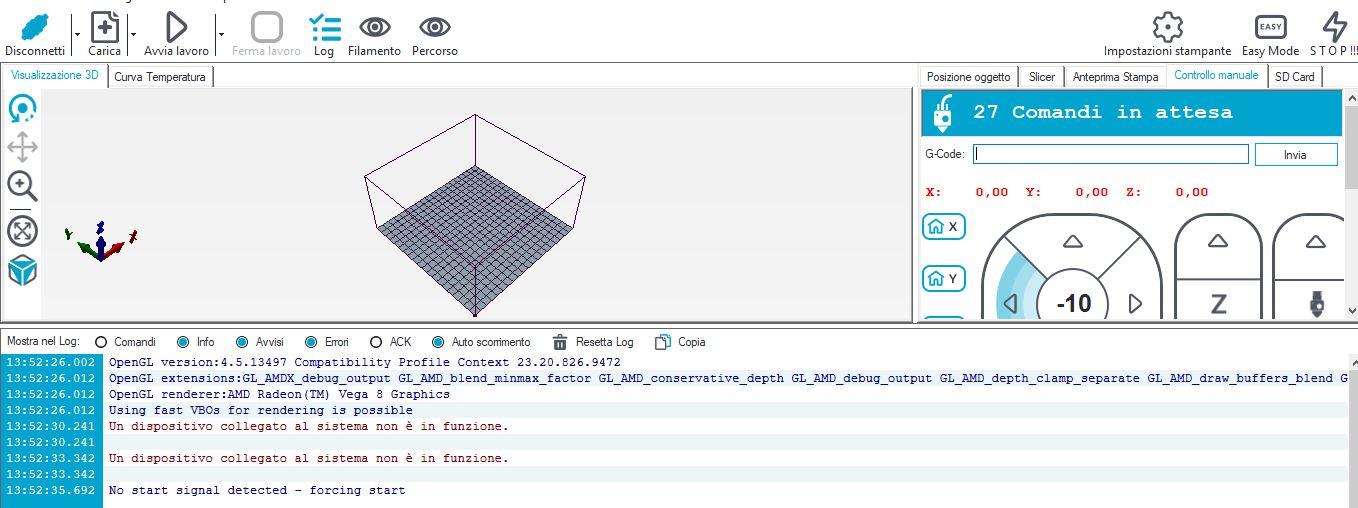

  7. Ho provato a seguire cio' che c'era scritto nel file per il firmware ma purtroppo non riesco a connettermi con Repetier Host, ho installato i driver per la mega i3 e selezionata la giusta porta, ho impostato il bound rate a 250000 ma continuo a ricervere un errore, la stampane sembra connessa ma utilizzando i comandi sulla destra non ottengo nulla di riposta dalla stampante. Inserisco un immagine per farvi capire cosa ottengo.. Purtroppo se provo a dare di comandi restano in attesa e non vengno eseguiti. Per il momento vi ringrazio siete stati gentilissimi.

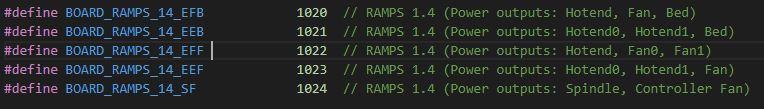

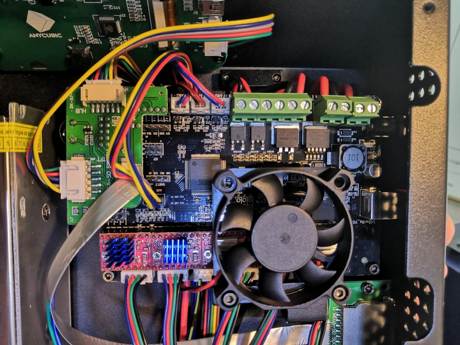

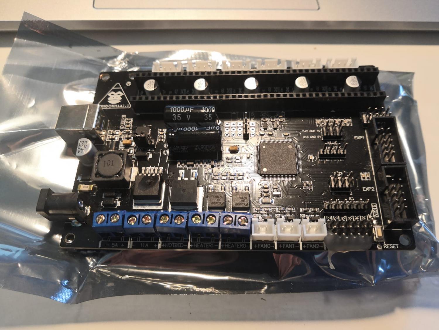

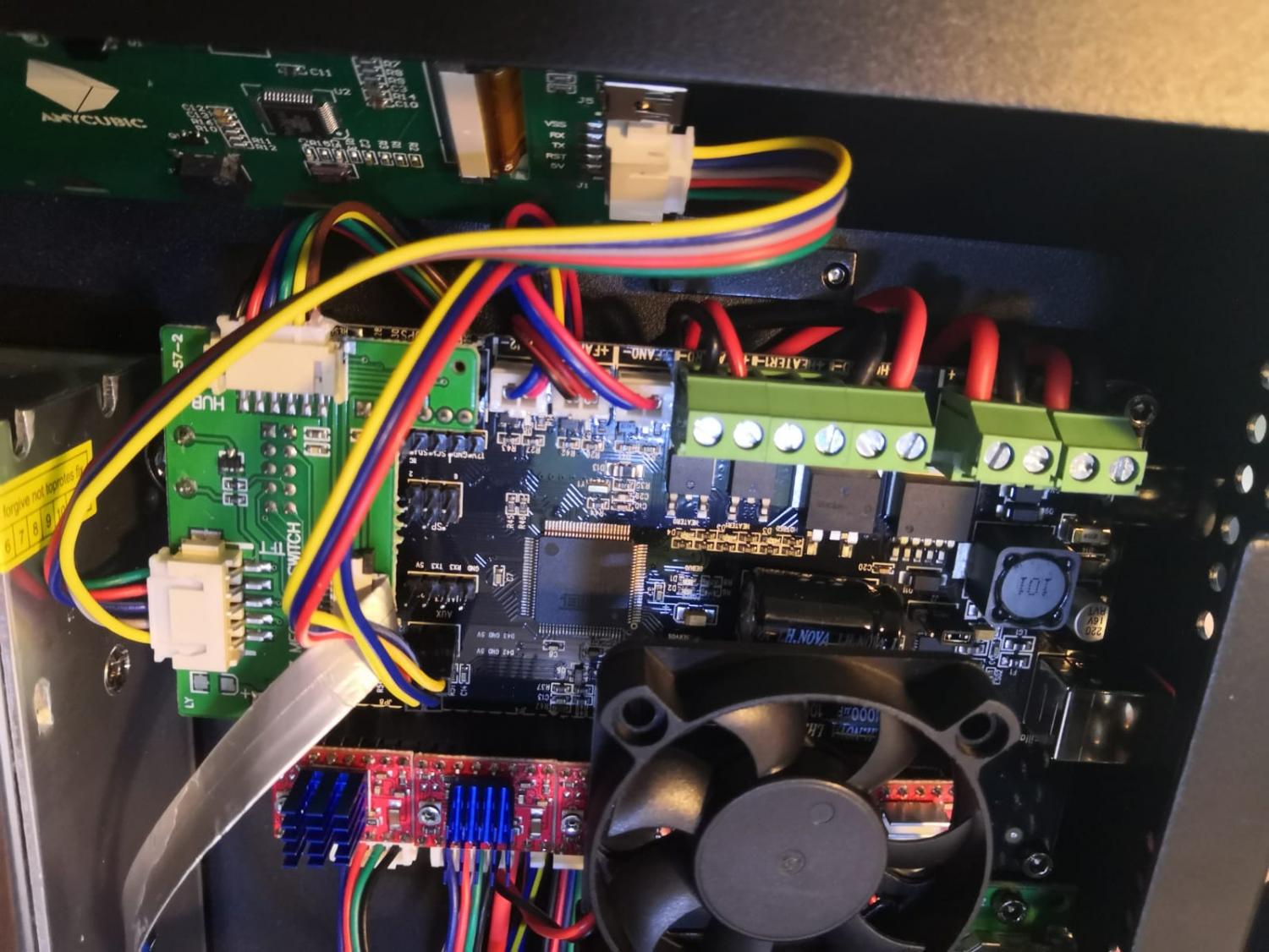

  10. Ciao ragazzi vi scrivo per un problema con la mia anycubic precisamente con la scheda madre. Partendo dall'incomincio qualche settimana da decido di installare i driver tmc2208 v3 dell Bigtreetech, ovviamente sbaglio il verso per inserirli e brucio la scheda madre originale. Ho regolato la vref nel modo giusto utilizzando il multimetro, ho inserito 0.92 per gli assi e 1.06 per l'estrusore, o forse il contrario ma non credo sia rilevanteo. Decido quindi di comprare una scheda nuova su internet, apro amazon e compro la prima scheda che trovo, una Trigorilla 0.0.2, originalmente la mia stampante montava una 1.1, e qui iniziano i dolori. Dopo mille ricerche riesco a capire che devo utilizzare marlin, capisco come funziona e lo edito con visual studio, parto da un firmware per mega i3 e lo modifico inserendo , grazie a boards.h, la mia versione di ramps 1.4, il problema è che a questo punto non mi funzionano gli assi, riesco a far scaldare piatto ed estrusore ma non funzionano gli assi. Provo quindi a cambiare i driver e rimettere i suoi originali pensando di aver bruciato i tmc, anche a sto giro nulla gli assi non si muovono. Di seguito provo a lasciarvi in ordine delle foto, prima la mia scheda originale 1.1 2 foto Successivamente la scheda nuova montata sulla stampante.2 foto Screenshot del file di board dal quale ho preso la configurazione per la mia scheda.A questo punto mi viene il dubbio su quale firmware io abbia scelto...ci sarà sicuro qualche differenza ma non la conosco. A questo punto la fatidica domanda...cosa faccio? Nel dubbio, sperando di non andare contro al regolamento inserisco il link della scheda che ho comprato.Scheda trigorilla 0.0.2 Vi ringrazio e resto disponibile per ulteriori informazioni.
