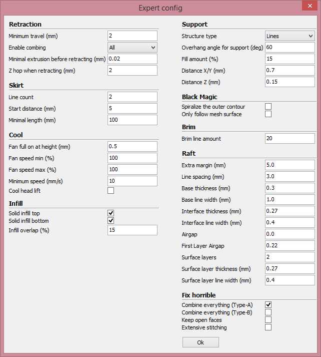

  2. Sto ristampando l'oggetto così più tardi allego le foto. Qui allego le impostazioni di stampa utilizzate. Con alcuni modelli di architettura (immaginate una scatola di 15 cm x 10 cm con le sole quattro pareti ed il fondo) si sono sollevati gli angoli del modello (circa 1mm). Durante la stampa di questi modelli l'estrusore si è scontrato con le parti del modello rialzate ... con il risultato che le parti successive sono state stampate spostate di alcuni millimetri. Per questo motivo ho impostato "Z hop when retracting (mm)" al valore 2. più tardi allego le foto del modello stampato. ciao Fabio

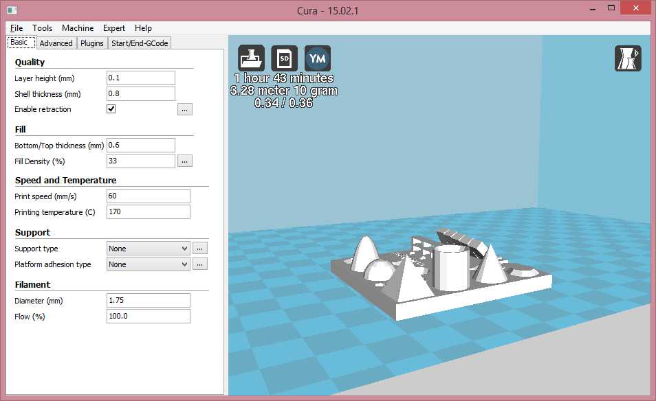

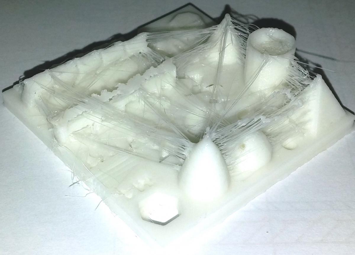

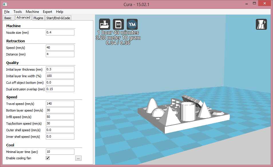

  3. qualcuno ha provato il test delle prestazioni http://www.stampa3d-forum.it/test-delle-prestazioni-stampante-3d/ con la mia stampante (3D Strato) presenta numerosi filamenti tra le parti del modello. ho usato Cura 15.02.1 ed ho attivato la ritrazione (Retraction) con questi parametri: - Minimum travel (mm) 2 - Enable combing All - Minimal extrusion before retracting (mm) 0.02 - Z hop when retracting (mm) 2 in Advanced/Retraction - Speed (mm/s) 20 - Distance (mm) 10 qualcuno ha suggerimenti per migliorare la stampa? ringrazio in anticipo. Fabio
