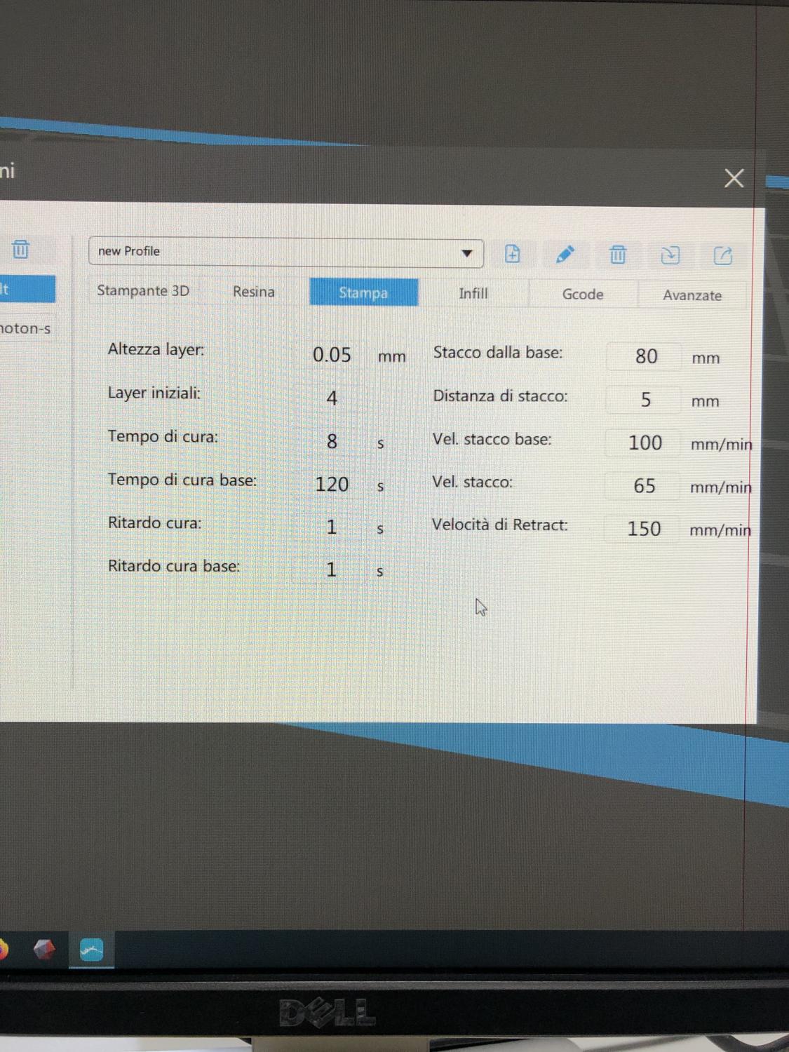

  1. Io proverei con tempo di cura 8 tempo cura base 60 ritardo cura 1 e ritardo cura base 1 sicuramente riesci

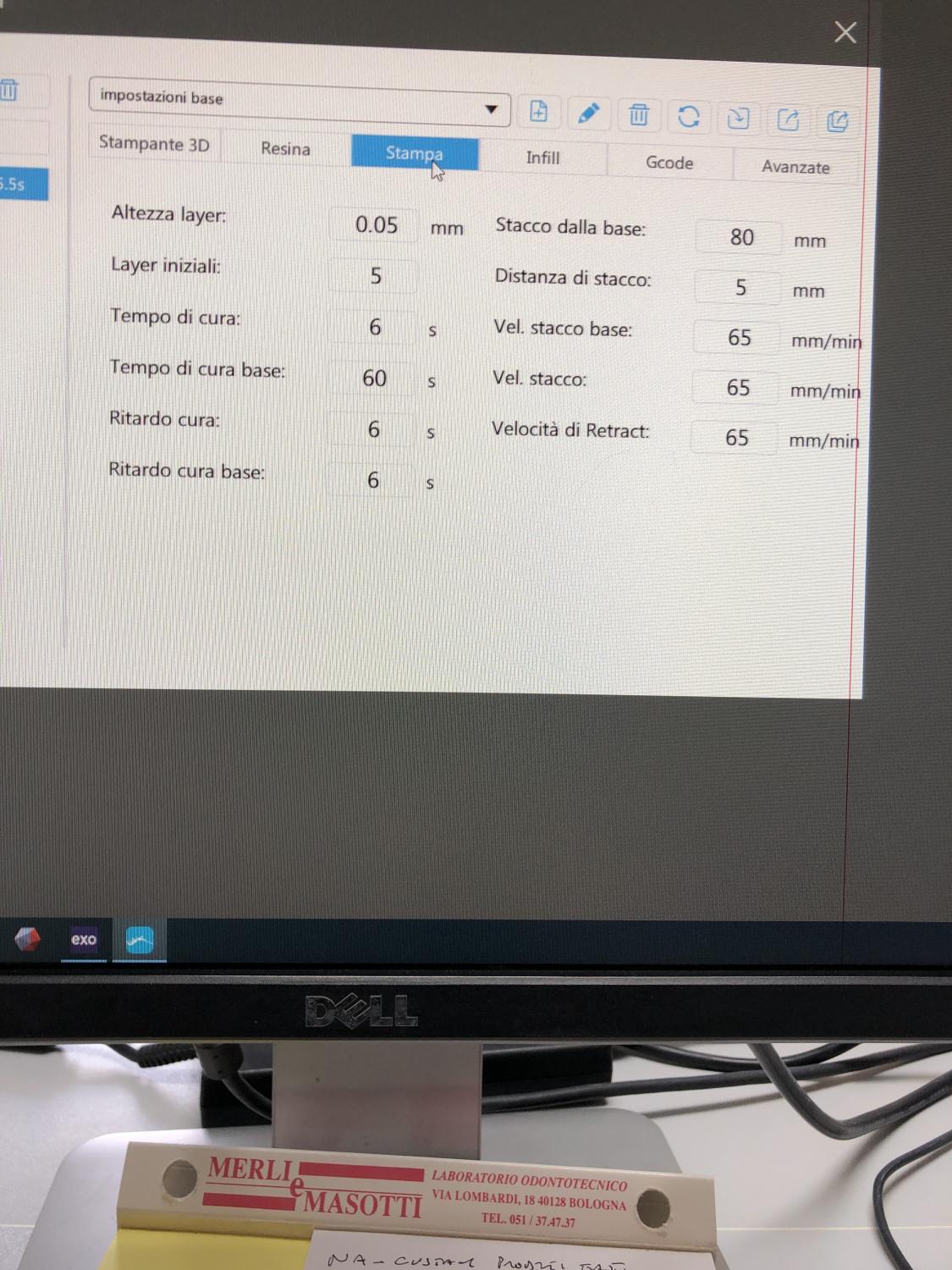

  2. Ho cambiato tutto e ho trovato un’impostazione giura vedi test è il mio test di riferimento con la resina 3d jake inoltre se ingrandisci la foto anche la superficie della resina è più definita ci sono meno righe ti ho mandato anche l’impostazione di chitubox ciao
  3. Grazie farò le cose che mi hai detto

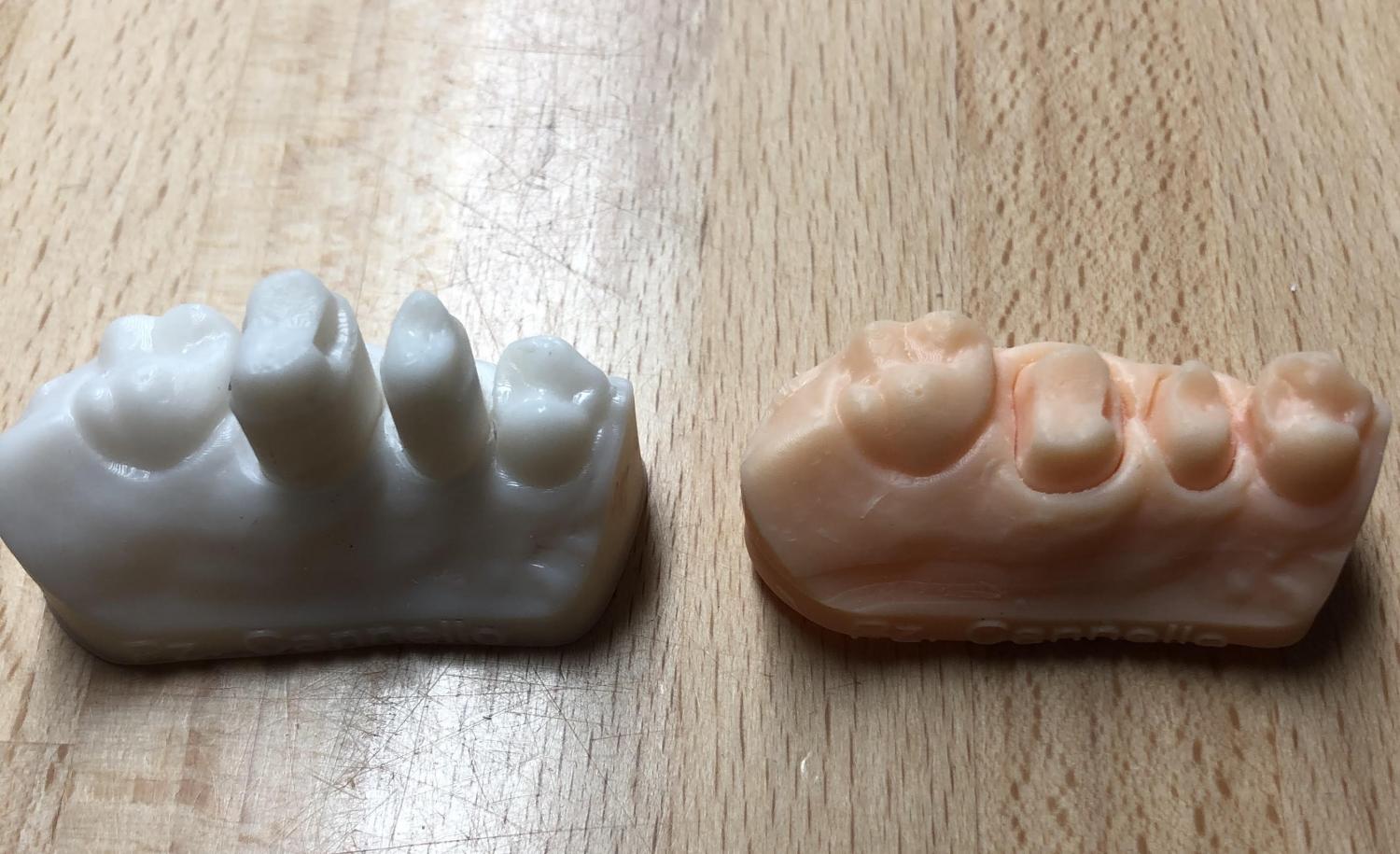

  4. ti invio il file del test e anche il file del mio test che ho chiamato "cannello" cosi mi spiego cosa per me vuole dire resina stretta,sono riuscito con la resina che tu vedi arancione ad inserire i monconi,quella bianca e' quella del test,vorrei ottenere lo stesso risultato perche' la resina bianca riesco a trovarla su un sito che mi sembra serio e costante l'altra che e' fra le altre cose fantastica, anche perche' ad acqua ,su amazon per il momento non si trova piu' so benissimo di non aspettarmi grossi risultati ma non richiedo per quel tipo di cosa grandi precisioni solo un po di costanza nel risultato. mi hanno fatto un preventivo di 9000 euro per una stampante seria dlp volevo prima farmi un po' di esperienza grazie se hai voglia e tempo per provarci Cannello (1).stl Cannello (2).stl Cannello (3).stl CalibrationScoring.stl

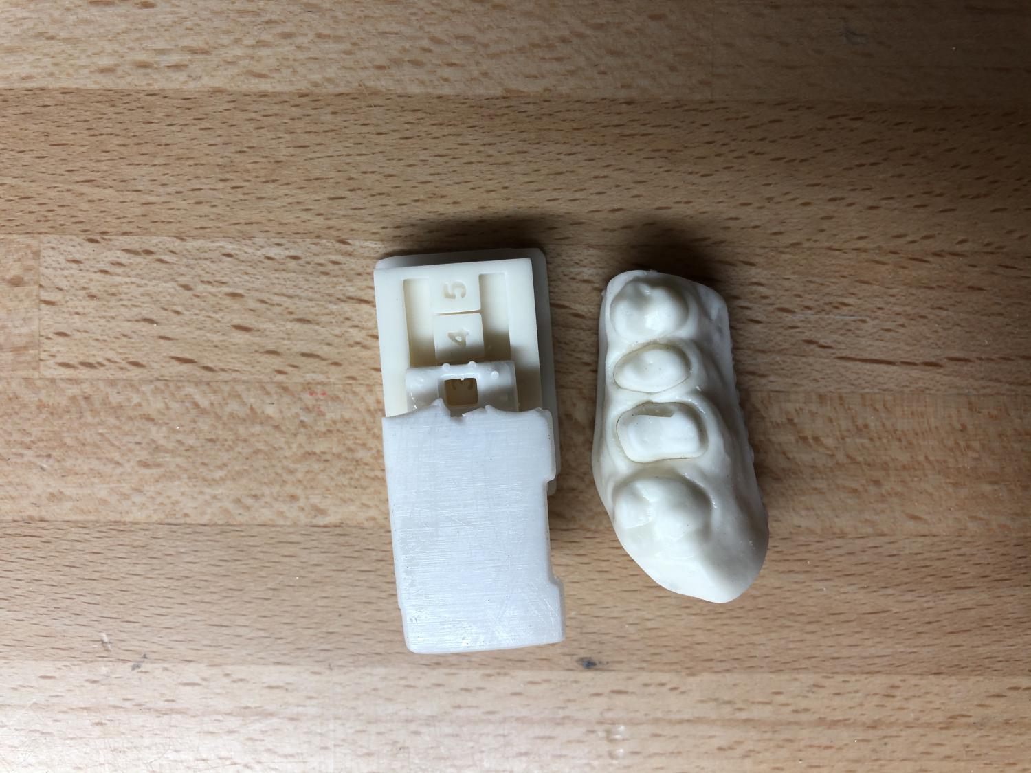

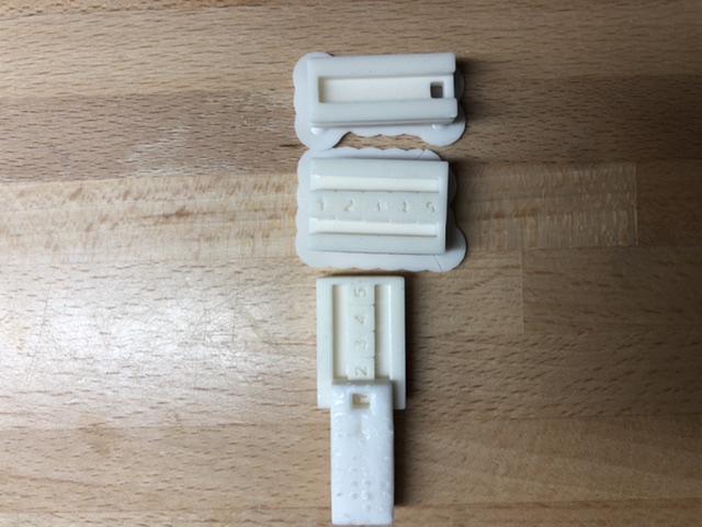

  5. Quello che dicevo che il test si presenta diviso in due parti e inserendo l’una nell’altra dovrebbe vedere dalla finestrina il numero 3 per quello dico che è stretto ,mi trovo poi a fare pezzi che devono inserisci uno nell’altro e stringono
  6. Ciao ,la resina l’ho comperata Espressamente per dlp lcd l’impostazione di chitubox l’ho modificata ma il risultato è sempre come avevo ottenuto cioè stretta ora provo ad alzare il valore “tempo di cura base
  7. questi sono i parametri e io modifico layer iniziale tempo di cura e tempo di cura base laresina e' la 3djake grazie
