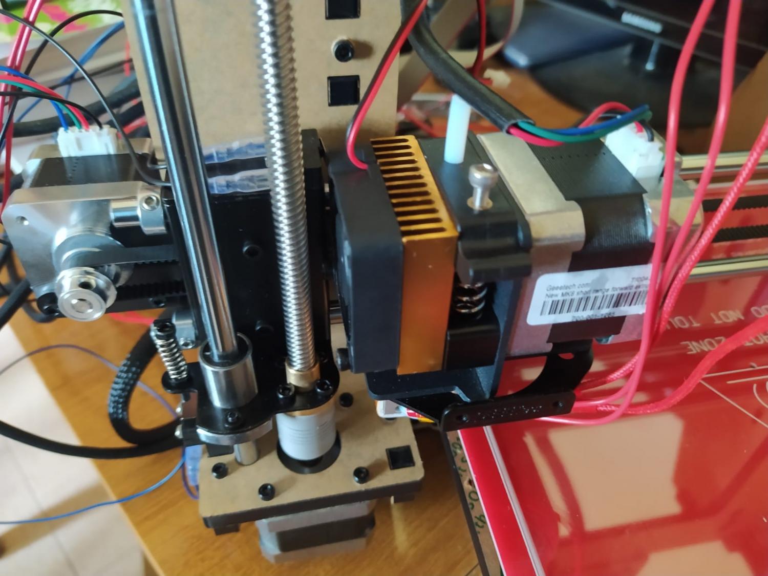

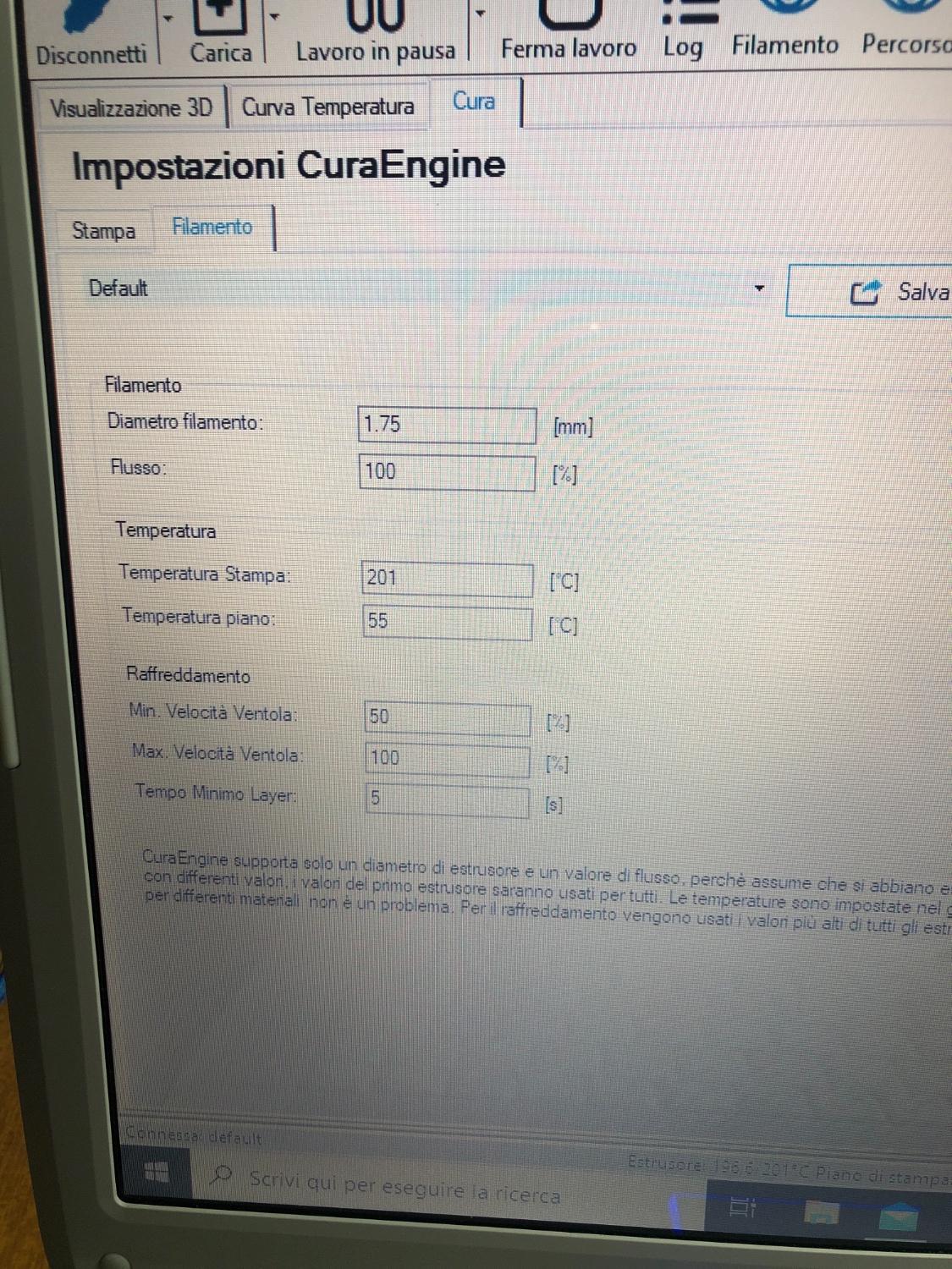

  2. stampante geeetech prusa i3 pro b Materiale PLA 1,75 ugello 0,4
  3. Certo che informazioni posso darti
  4. Come posso risolvere
  5. Ho cercato ma non c'è

  8. Ok allora ora lo smonto per esserne certo
  9. Qual'è la plastica dello spingi molla,Scusate ma ce l'ho da poco Se è quella sopra o quella sotto alla molla sono intatte
  10. Ho controllato ma è tutto perfetto
  11. Ho provato a rallentare la stampa ma niente stesso problema
  12. Ok ora provo a stampare al minimo della velocità

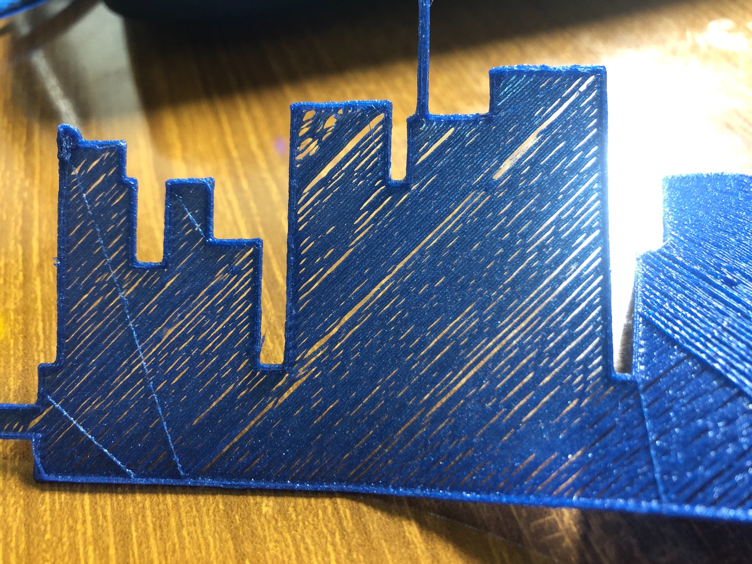

  13. Ho livellato il piano all'inizio stampa bene arrivato ad un punto stesso problema VID_20200608_121523.mp4
  14. Ok ora provo a livellarlo meglio ma come risolvo il problema della puleggia che gratta ?
  15. Ciao ho dei problemi con l'estrusore mi hanno detto di cambiare la puleggia già fatto ben 2 volte 😂 potete aiutarmi non so più cosa fare e a volte se stampo dalla parte sinistra del piano non mi dà problemi se stampo al centro mi fa questo problema sempre VID_20200608_105111(0).mp4

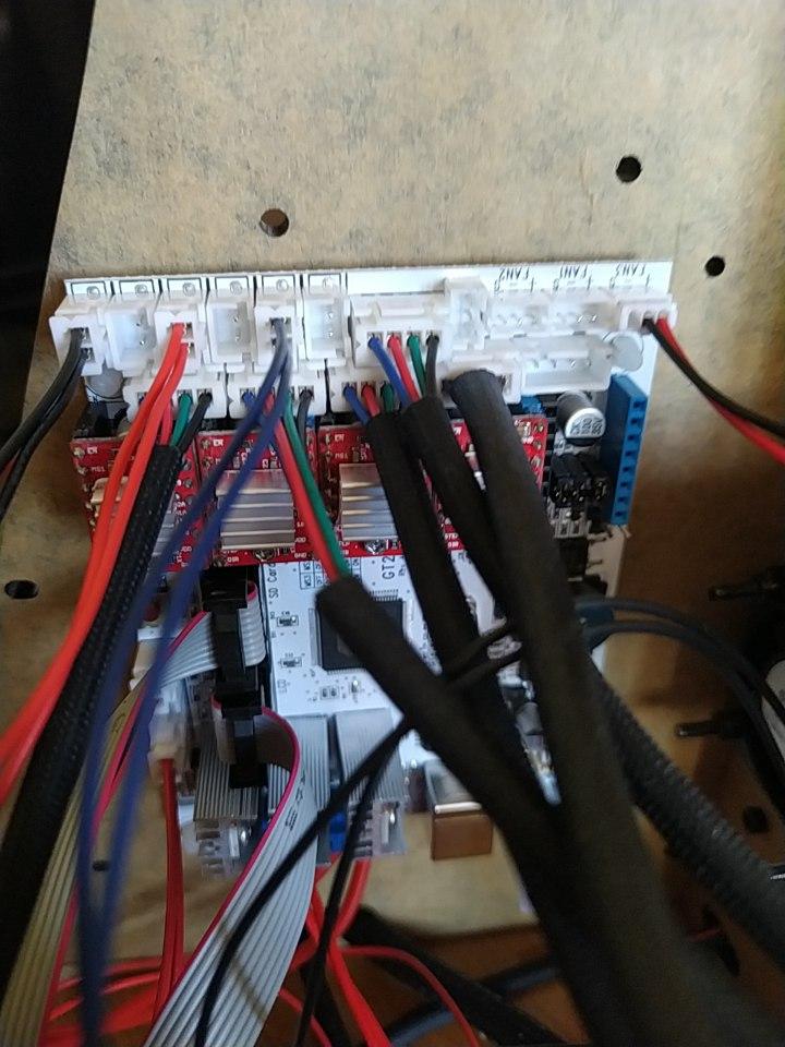

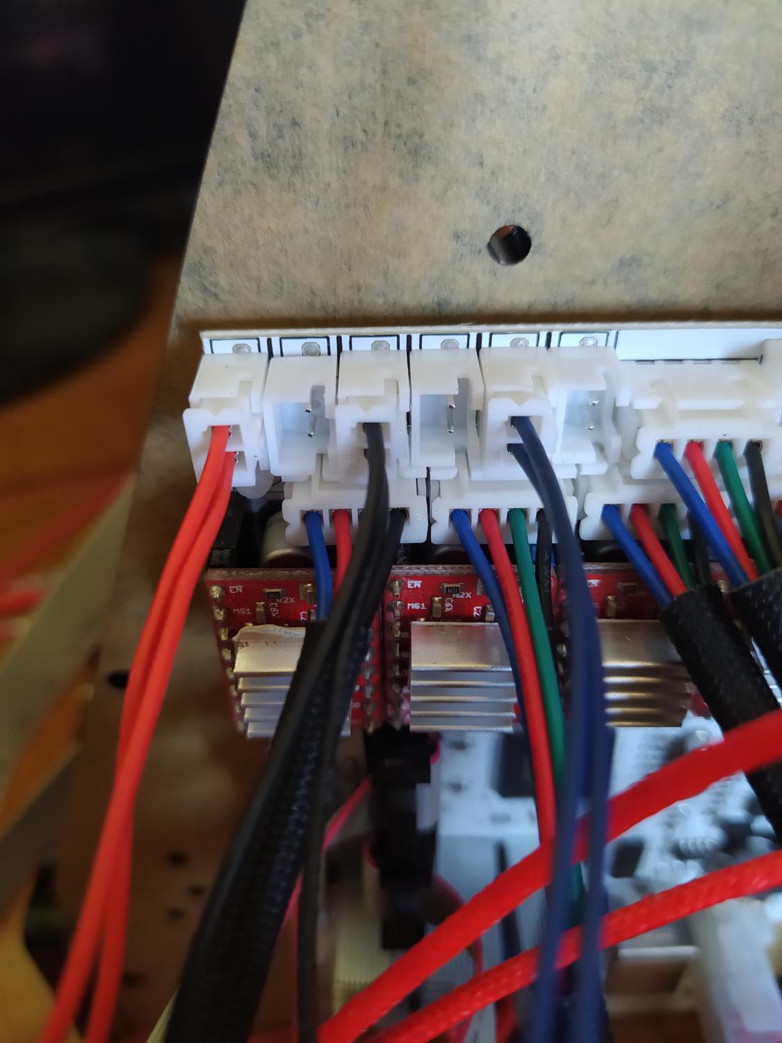

  16. Ora non mi dà più il problema con l'estrusore grazie Sapete dirmi se così sono collegati bene? Credo solamente che devo collegare i fili della ventola dell'estrusore che sono troppo corti e ora li allungo
  17. Li avevo messi così devo cambiare quello nero di un posto ?
