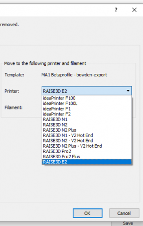

  1. buon giorno e bello essere qui ho comprato ba poco una geeetech i3c,usando doppio estrusore,slicer cura15.04.06, non ho avuto grandi problemi sono riuscito a stampare da subito, a 1 colore. i problemi si sono presentati quando ho stampato oggetti con elementi di diverso colore nello stesso oggetto, se stampo piu oggetti separati di diverso colore con 2 estrusoi va tutto bene, ma se congiugo più elementi senza fonderli insieme succede un macello, cioè venono stamate parti che non sono presenti in nessuna fare della lavorazione, nello slicer. Ho provato diversi slicer, l'unico che non mi crea casini con gli elementi multicolor corpo unico ma non fusi insieme e ideamaker, ma ho grossi problemi nell impostare la stampante e il prolilo del template. Il problema e chela spampa parte va a 0.0.0 poi molto lentamente va a sbattere la X200mm a Z0, poi torna a x100 si alza in Z.., va in posizione di lavoro e inizia la stampa son i colori spostati.n Credo che il problema si verifichi al momento di crere un nuovo profilo template, tra i modelli di Printer Type di stampante presenti oviamente la mia non è presente, ma se voglio crearene uno nuovo devo perforza scegliere uno dei modelli in elenco e io non ho idea di quale possa essere. Ho impostato offsef dell'estrusore 2 in X del valore della distanz atra i due, ma batte ugualmente. non avevo problemi di livellamento e di transito degli estrusori fini chè la stamapante non ha urtato la x il lato opposto a quello dove c'è lo switch dell'asse X. Stampo dritto sul vetro senza colla e senza nastro piatto a 70 e PLA 200 - 210. Vi chiedo aiuto dasolo non ne esco Cromulons_ibea Maker mio 2.gcode
